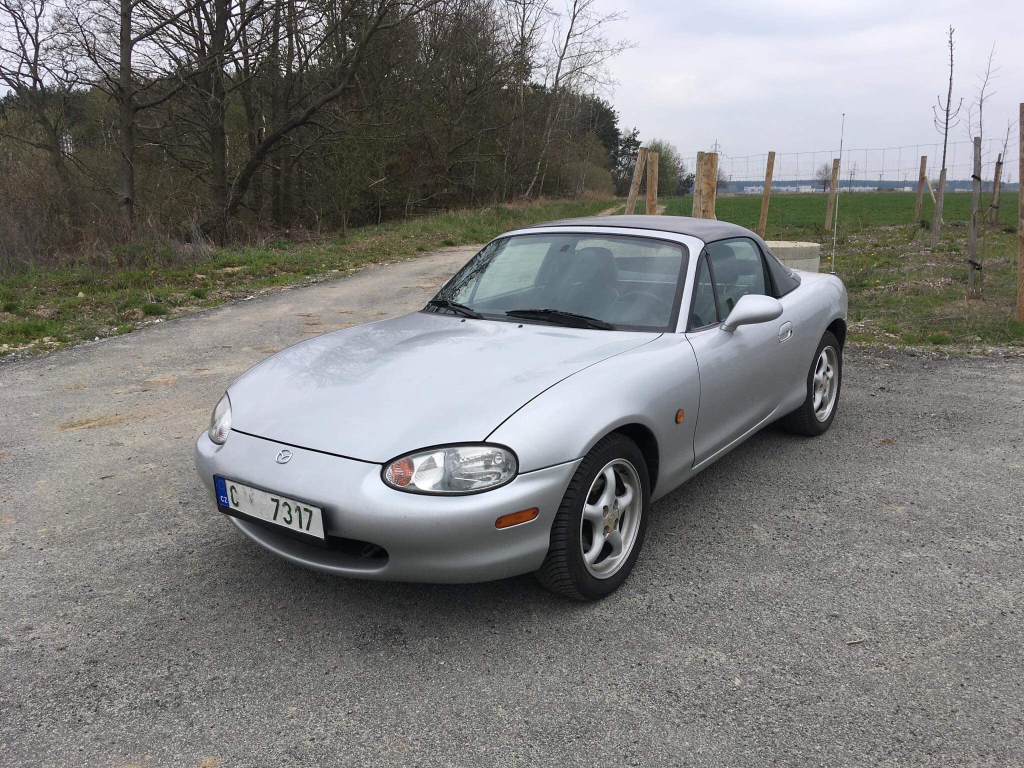

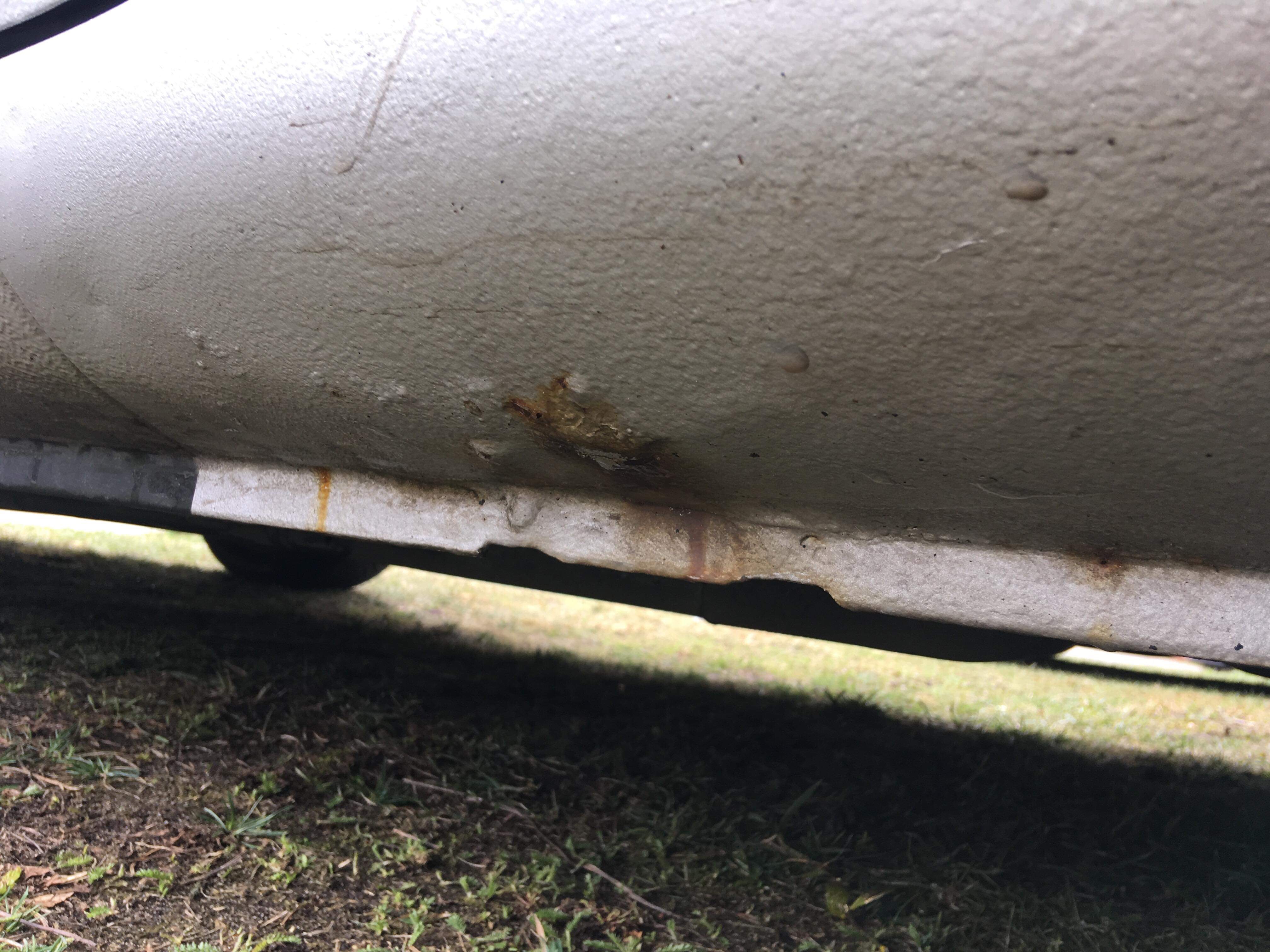

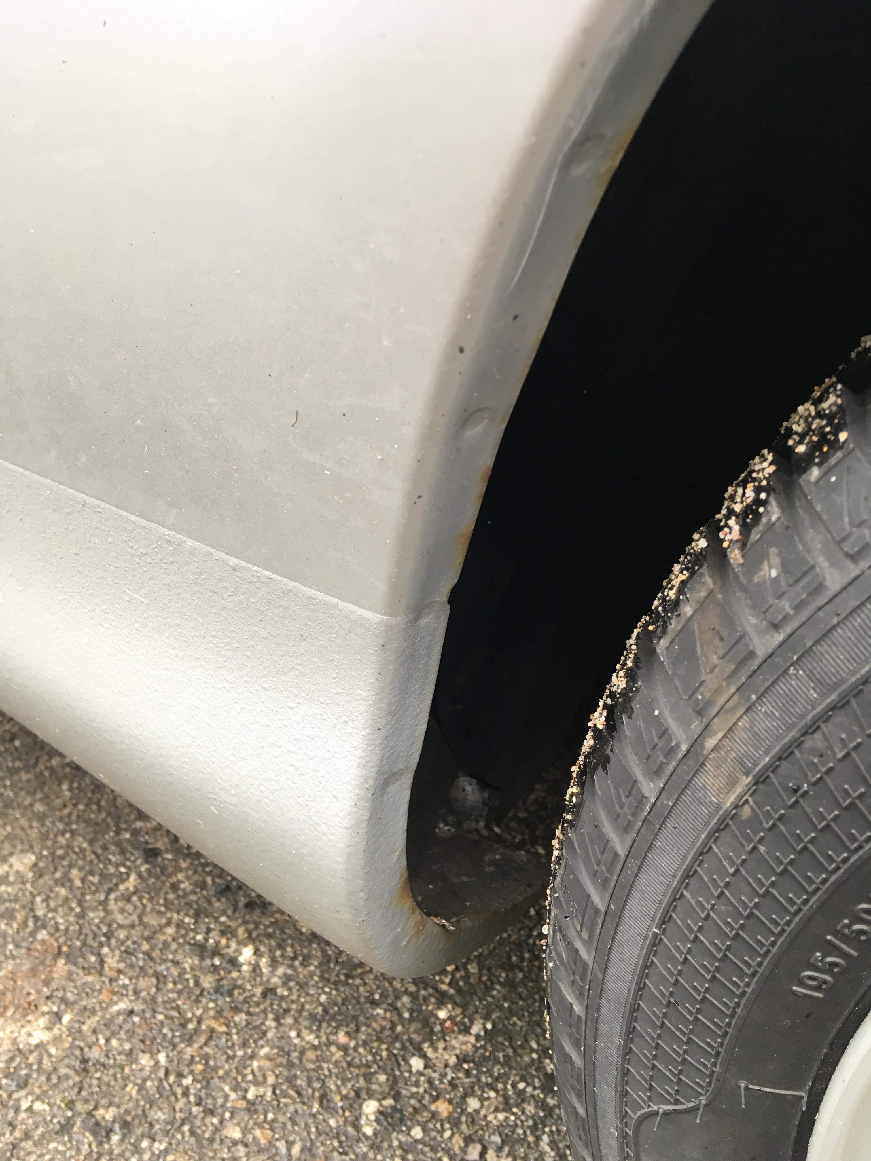

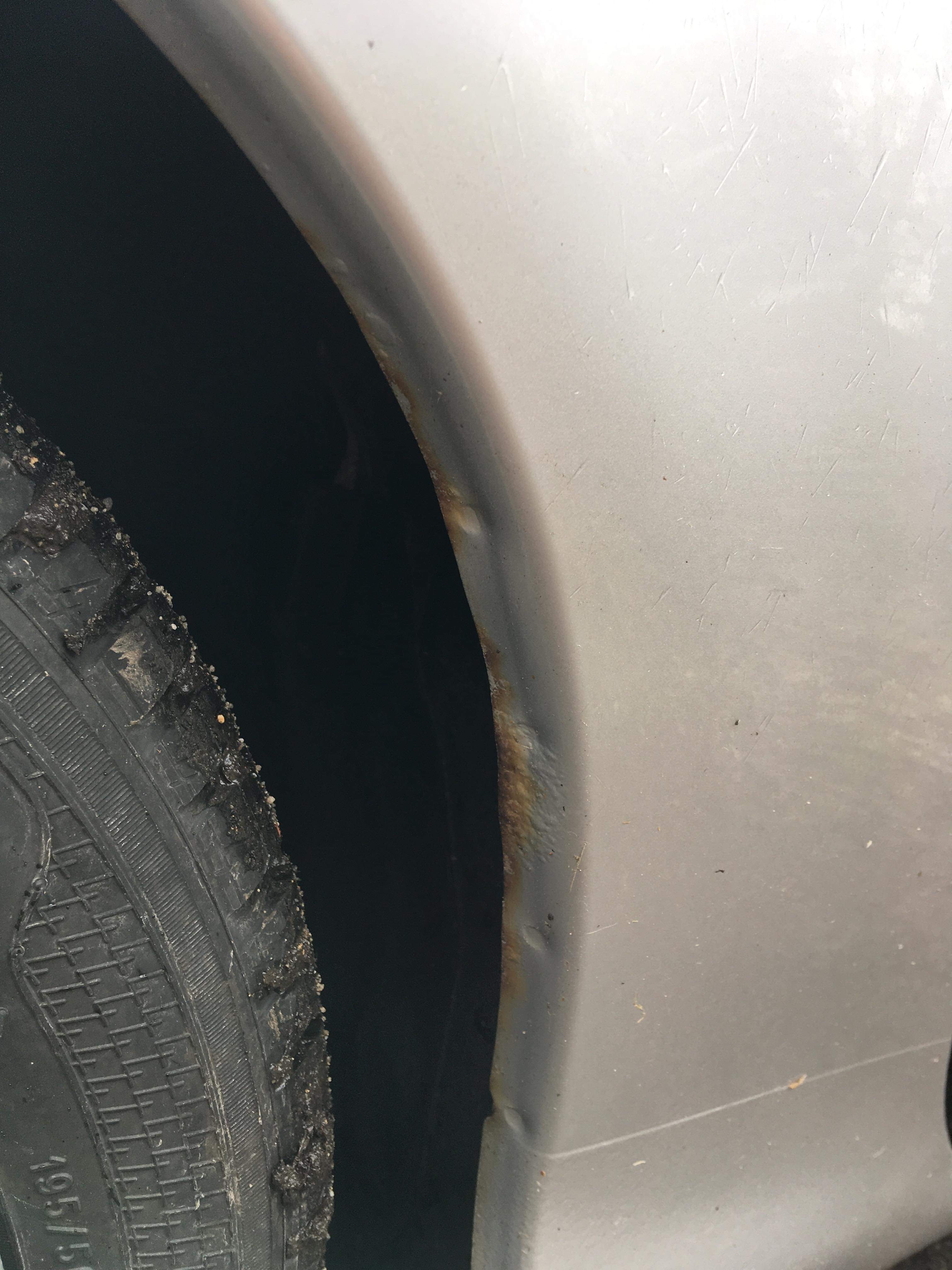

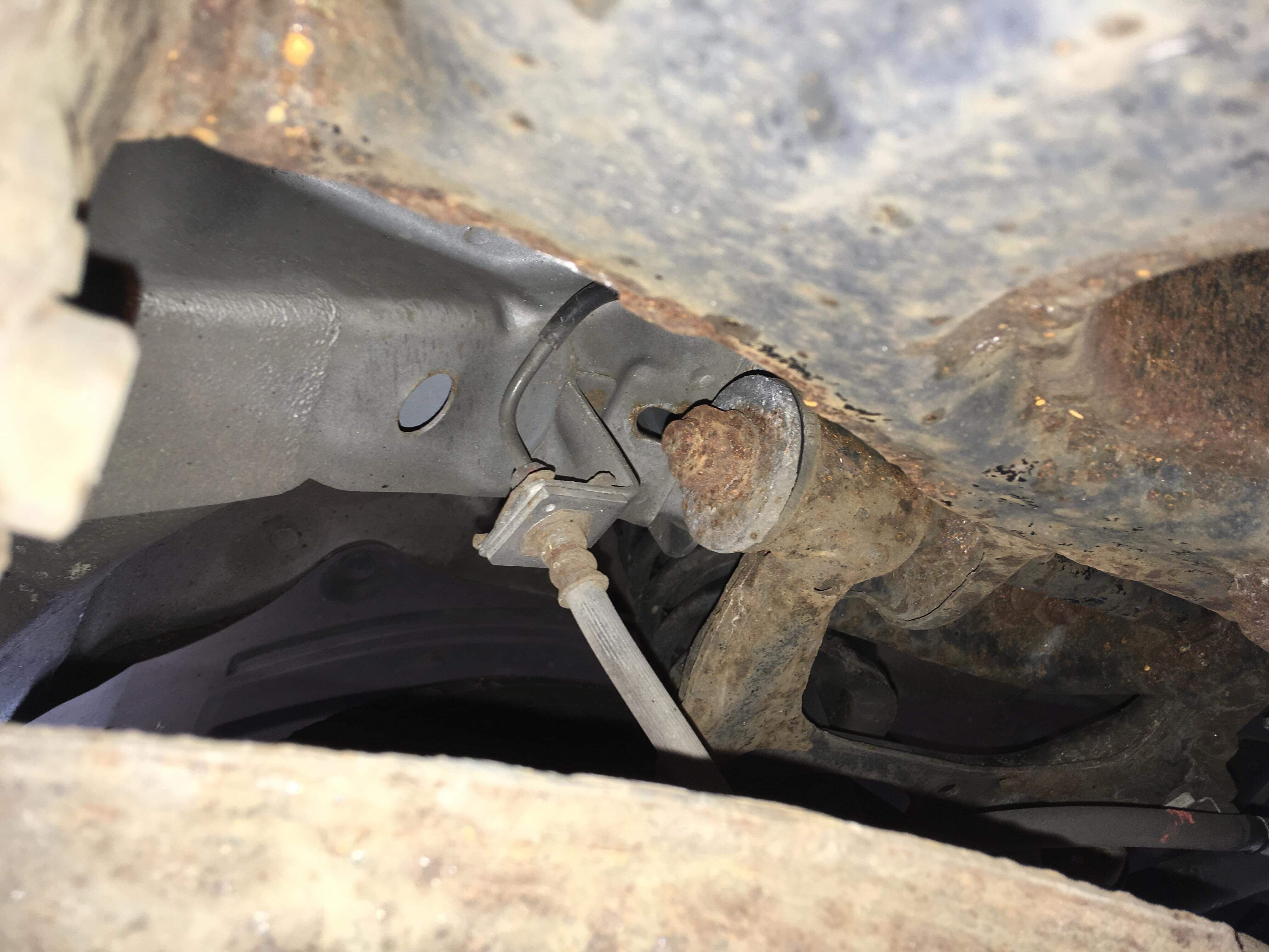

Ahoj, scháním teď mx-5. Mám nabídkuna NB 1998 1.8 132000km a 2 majitelé v Německu. Cena je 100000Kč bez hardtopu. Myslíte, že je té koroze za ty peníze už moc, nebo je to ještě v pohodě? Děkuju všem za názory.

Je to rezaté dost. Záleží i na zbytku auta, ale řešit mechanický závady je zrovna u MX-5 vždy řádově levnější, než rozsáhlou korozi.

Zbytek auta nevypadá špatně, auto chci mít na delší dobu, ale zároveň nechci přeplatit hned při koupi.

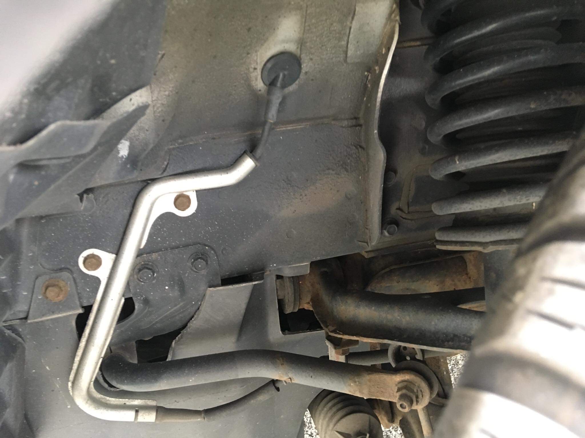

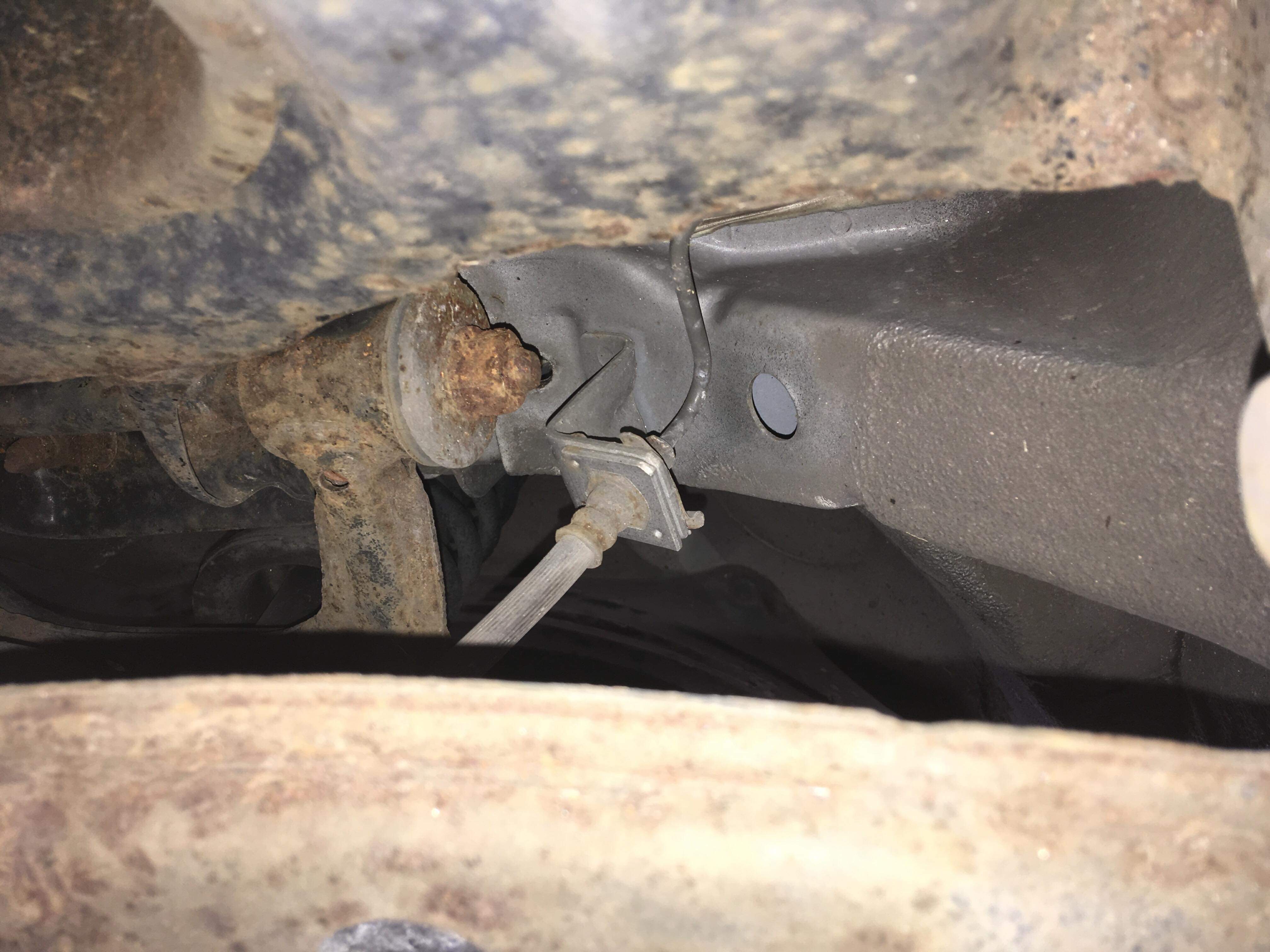

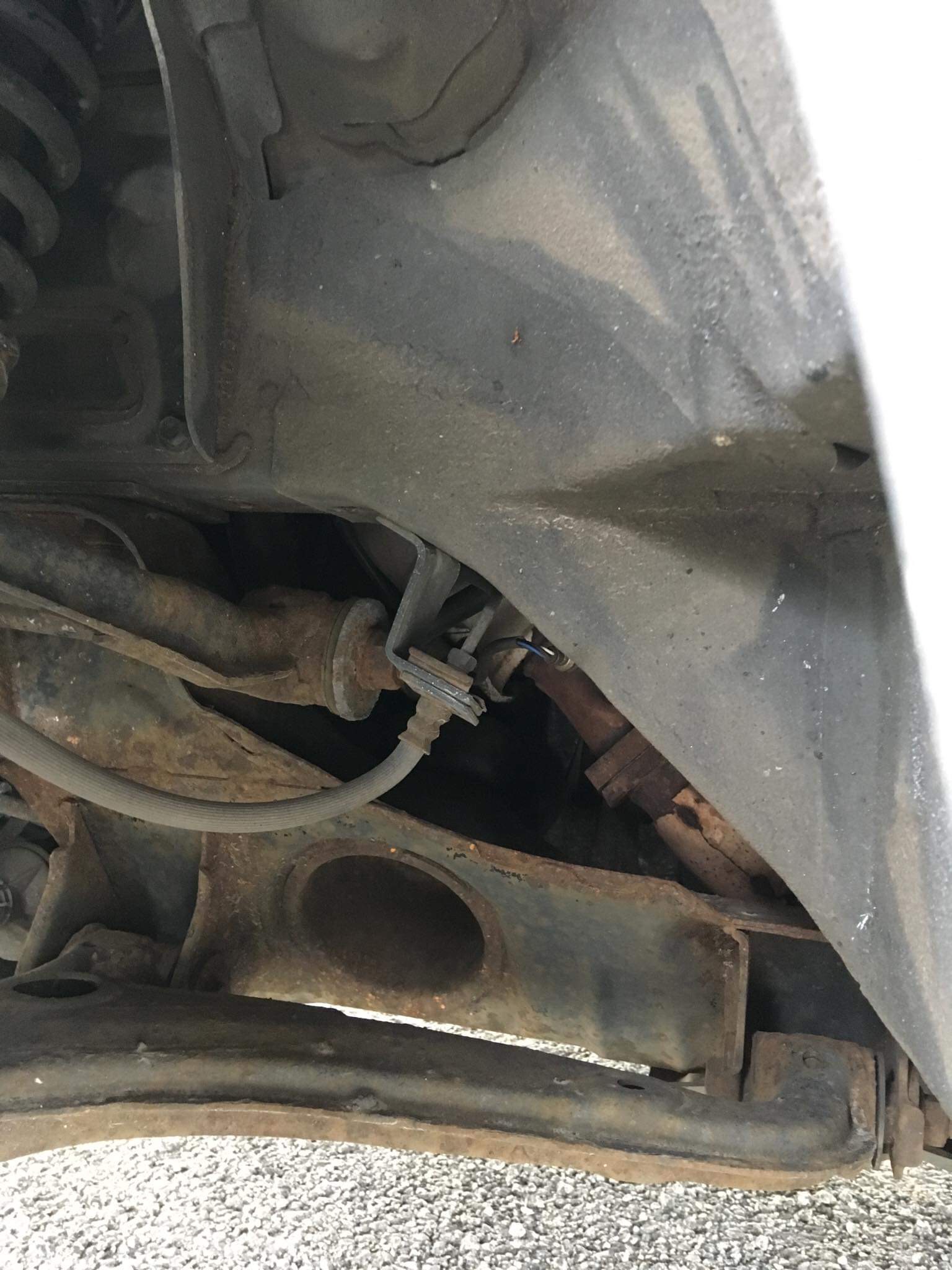

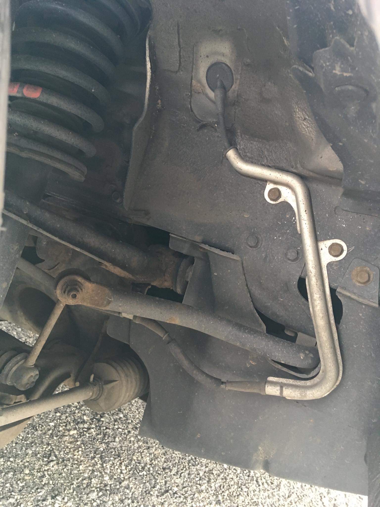

z toho co jsi posílal tak těžko dělat závěry, jediné co tak ty konce prahu už budou chtít a koroze pokračuje nahoru lemem u zadního kola. Nicméně na druhou stranu jsou ty zadní lemy zdá se původní zatím puvodní a bez zásahu autoklempíře. Ten orezlý podvozek bych až tak neřešil, to nestojí až tak moc a dá se přeházet jen to už něco naznačuje o tom jaký to auto mělo život (těžko z toho ale dělat závěry) Ty přední nosníky vypadají dost čerstvě natřeně, zkus na ně sáhnout zespod (tam reznou nejdříve a většinou se to začne vyboulovat, ok nosníky by měli být zespod rovný)

Díky :D Mám ještě spoustu fotek a ten podvozek nevypadá tak tragicky když neni vyfocenej s bleskem a z 5 cm. Určitě se kouknu na ty nosníky, když všechno ostatní bude ok, tak jí asi vemu.

ještě co tak z fotky vidím tak má asi utrženou tu jednu kost (tyčku) předního stabilizátoru, ale nová stojí 250 kč ;)

S tím jsem byl seznámen.
Děkuji všem za rady, nakonec jsem ji koupil. :D

To je hodne velka vyjmka, takhle nezrezle NBcko.

Podle mě to je hezké - ono těžko z fotek poznat, jestli jen povrchově orezly okraje a svary a šrouby anebo to jde zevnitř. Asi do toho fyzicky zarypat, ošahat to, to je nakonec vždy nejlepší ...
