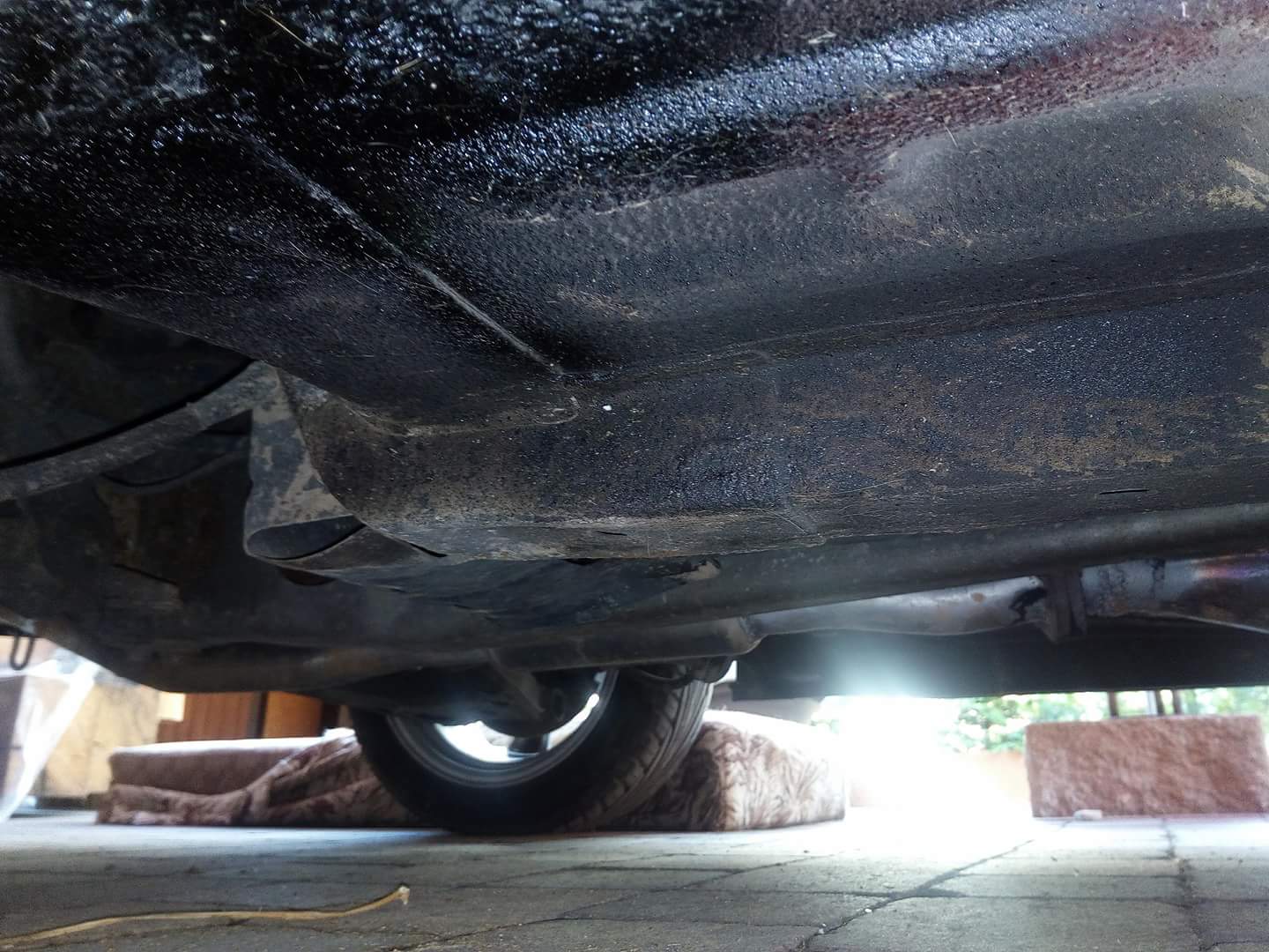

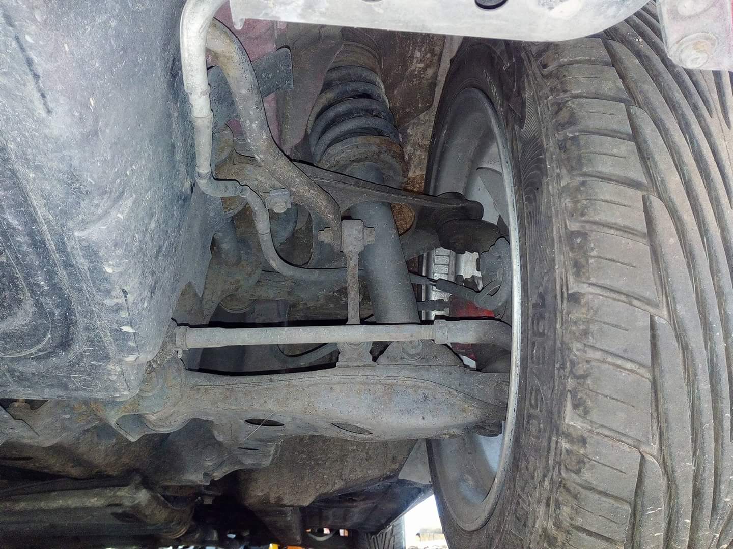

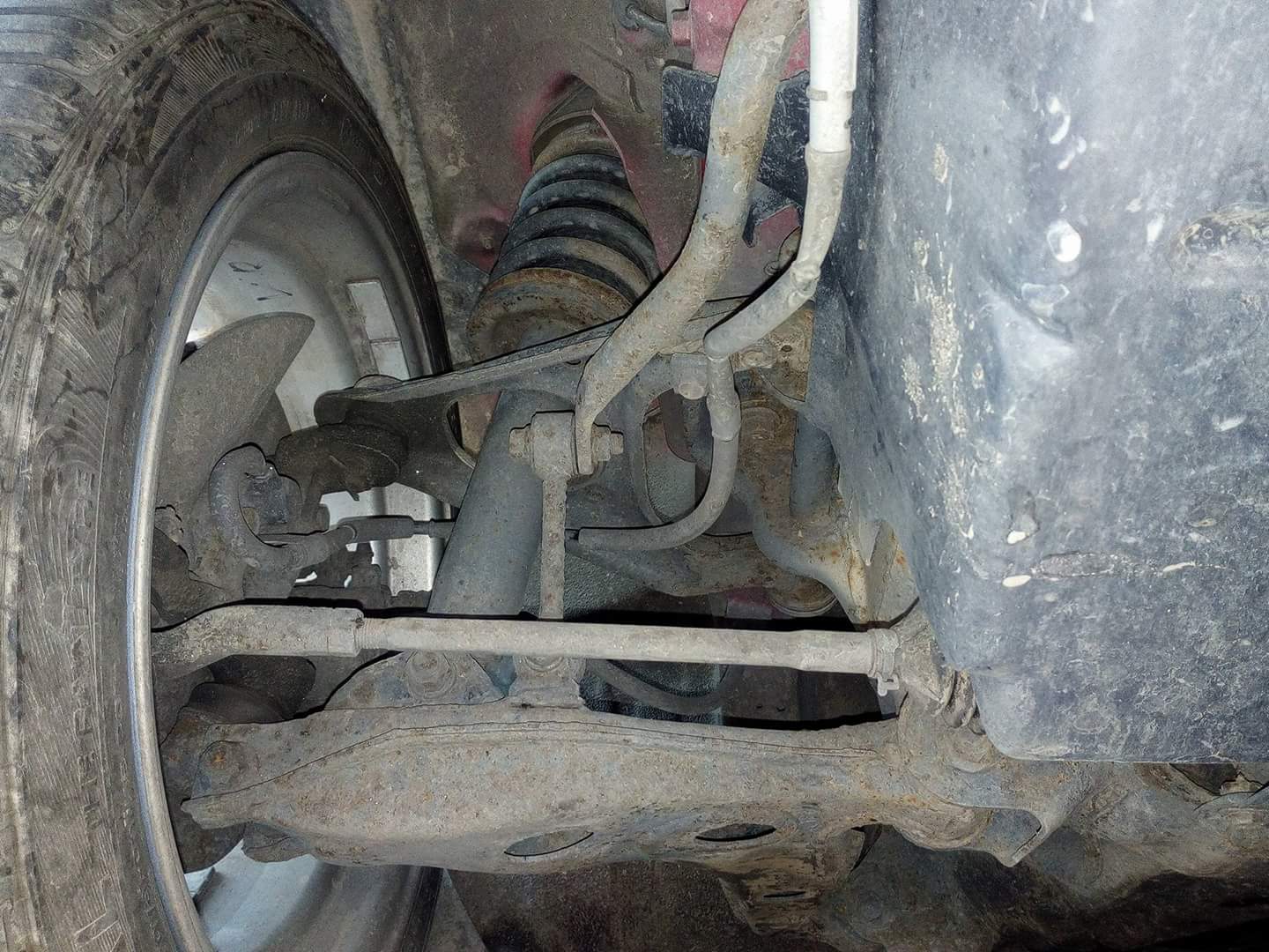

Ahoj, přemýšlím nad NAčkem a po komunikaci s majitelem jsem dostal nějaké fotky podvozku. Přijde mi to dost orezlé, ale zase chápu, že je to prostě 20 let staré auto. Má s tím někdo zkušenosti, nebo je to prostě běžná provozní koroze.

Naprosto běžný stav. Lepší se bude hledat velice těžko.

Podvozek vypadá velice dobře, ale hlavně jde komplet včetně nápravice vyměnit takže se zaměř spíše na stav karosérie.
NAčka reznou - lemy zadních blatníků a zadní konce prahů - celý takový magický trojúhelník, prahy před tím předělem zhruba na úrovni konce dveří, podlaha zhruba v půlce hned vedle prahů, spodní konec předních blatníků nachytává bordel a ty pak dole ureznou a reznou kvůli tomu pod nimi i přední konce prahů. V malé míře pak ještě zadní hrana víka kufru, ale proti NB nuda, a může být i kolem baterky pokud někdo nepoužíval AGM nebo nezapojil hadičky. Taky koukni zda nejsou zmačkané framerails od zvedáků a podle tvých fotek zkotroluj korozi levého podběhu.
Pokud si to chceš aspoň trochu zkontrolovat tak kromě magnetu vem sebou mobil. Když sundáš plasty pod pásy dá se dírou dovnitř strčit a prohlídnout si konce prahů (video+světlýko). Tak samo se dá aspoň trochu podívat do prahů když sundáš vrchní černou lištu, drží na 4 křížových šroubcích, odkryješ tak spoustu děr kterýma jde vidět dovnitř.
Přeju dobrý výběr a ať tam nemáš tolik tmelu jak já :/
