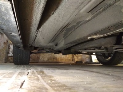

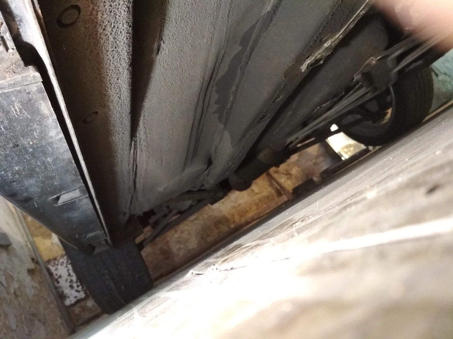

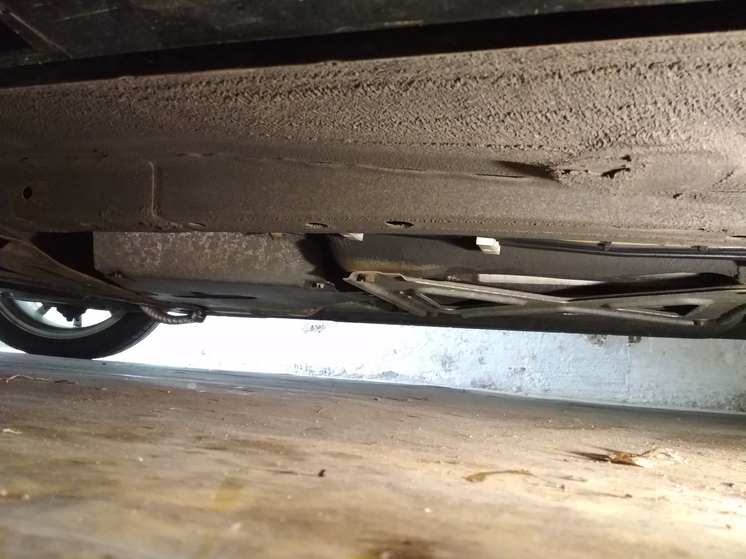

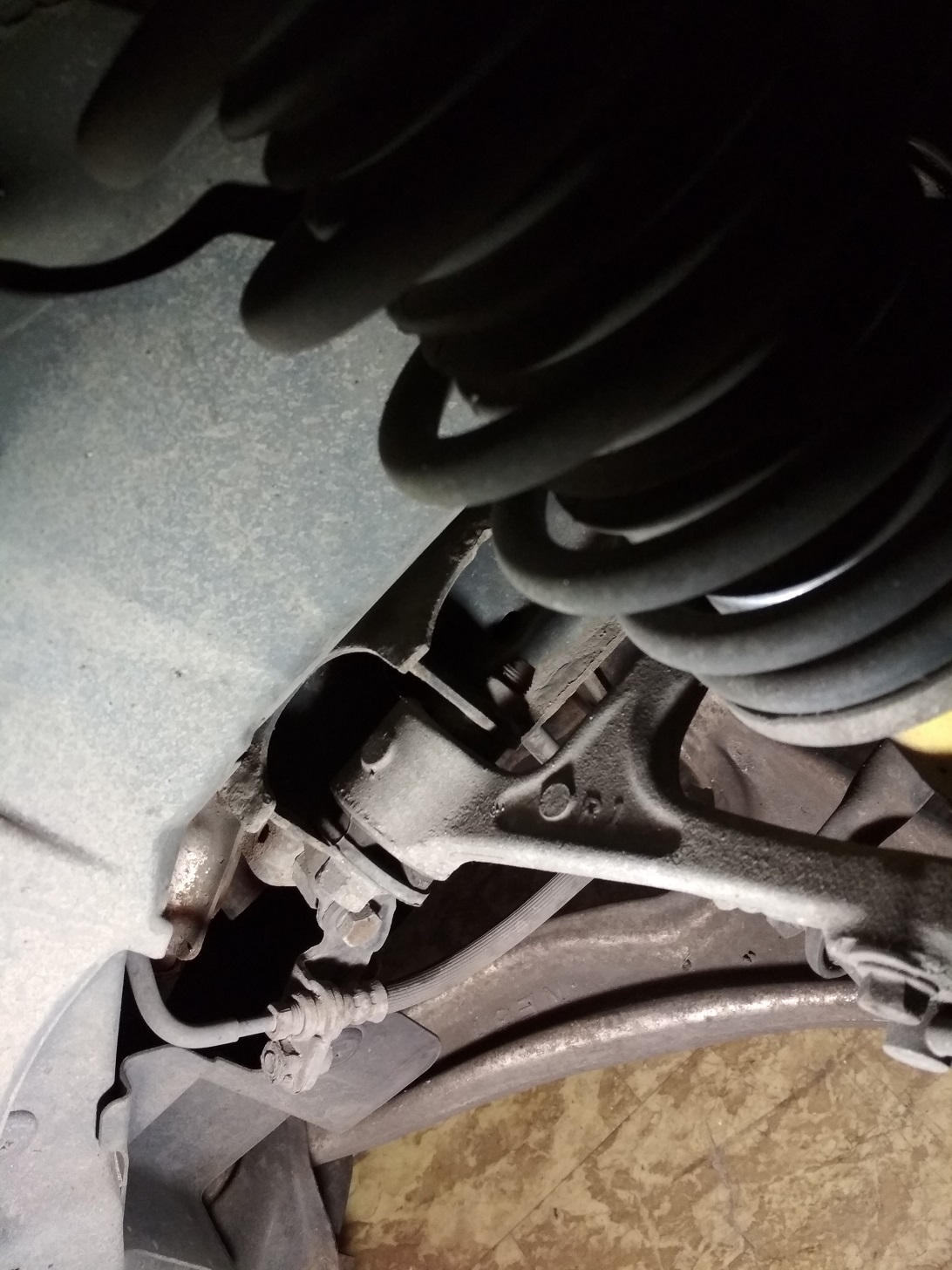

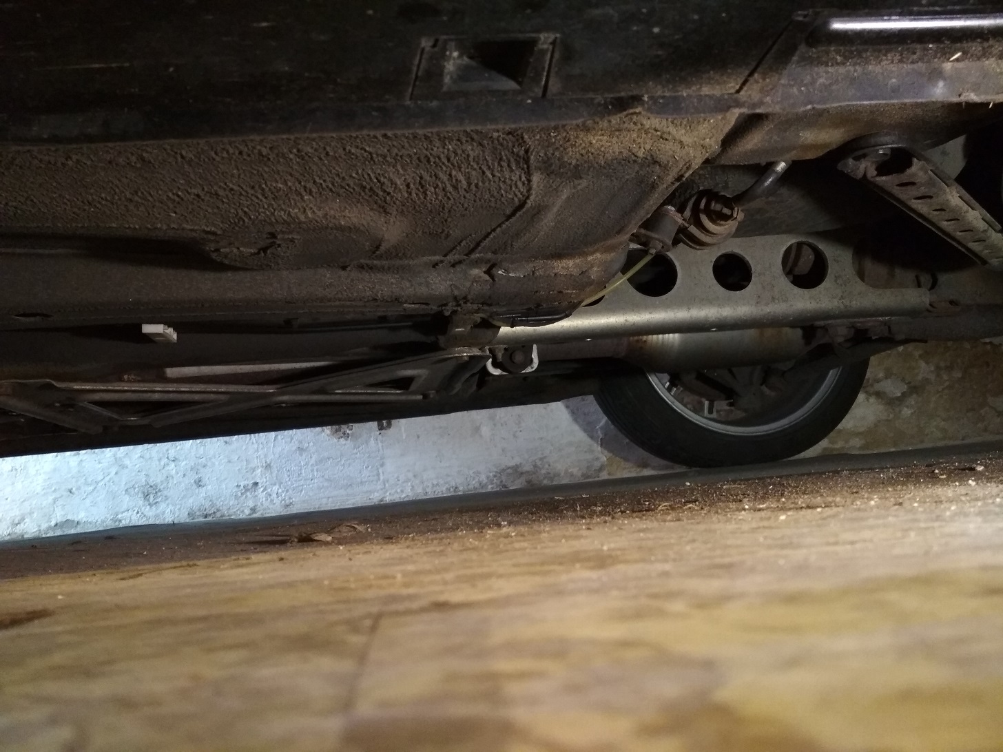

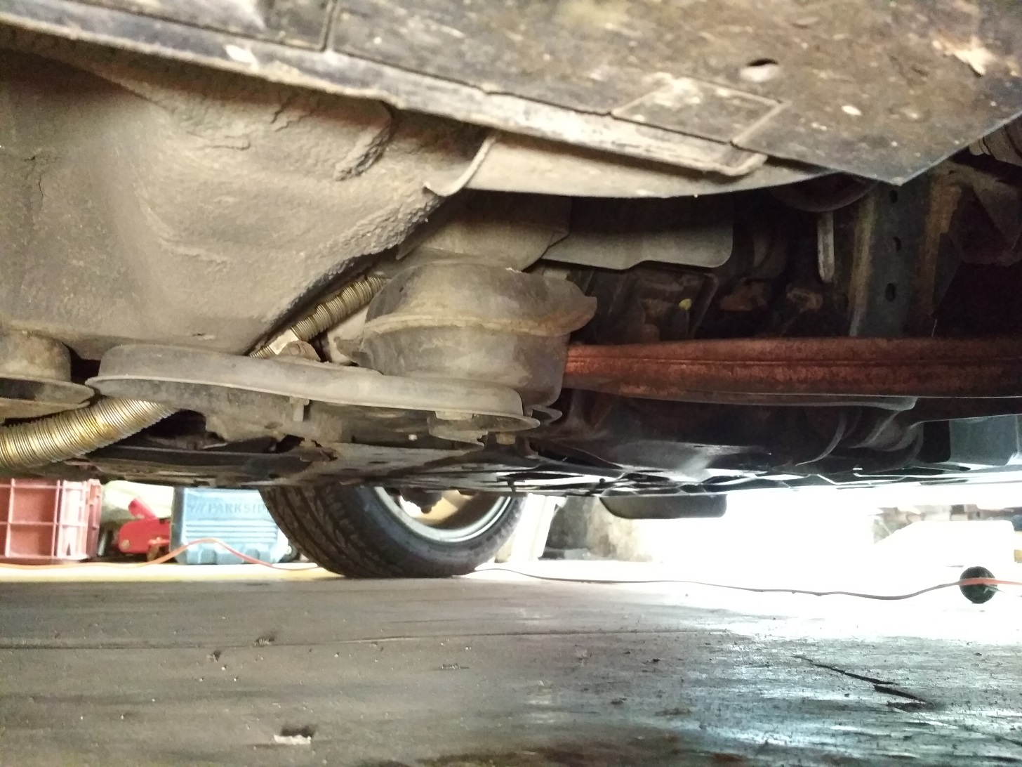

Ahoj,
dostal jsem fotky podvozku k jedne z rozjednanych NCFL, co zvazuji (dosavadni favorit). Nějaká ta rez tam je.
Osobně neumím posoudit, nakolik je toto špatné, případně - kolik by cca stálo to dát do pořádku a nějak ošetřit?
Auto ma najezdeno pres 150 tisic km. Nejake pripadne dalsi ocekavane vetsi servisni zasahy?
Předem děkuji za odhady.

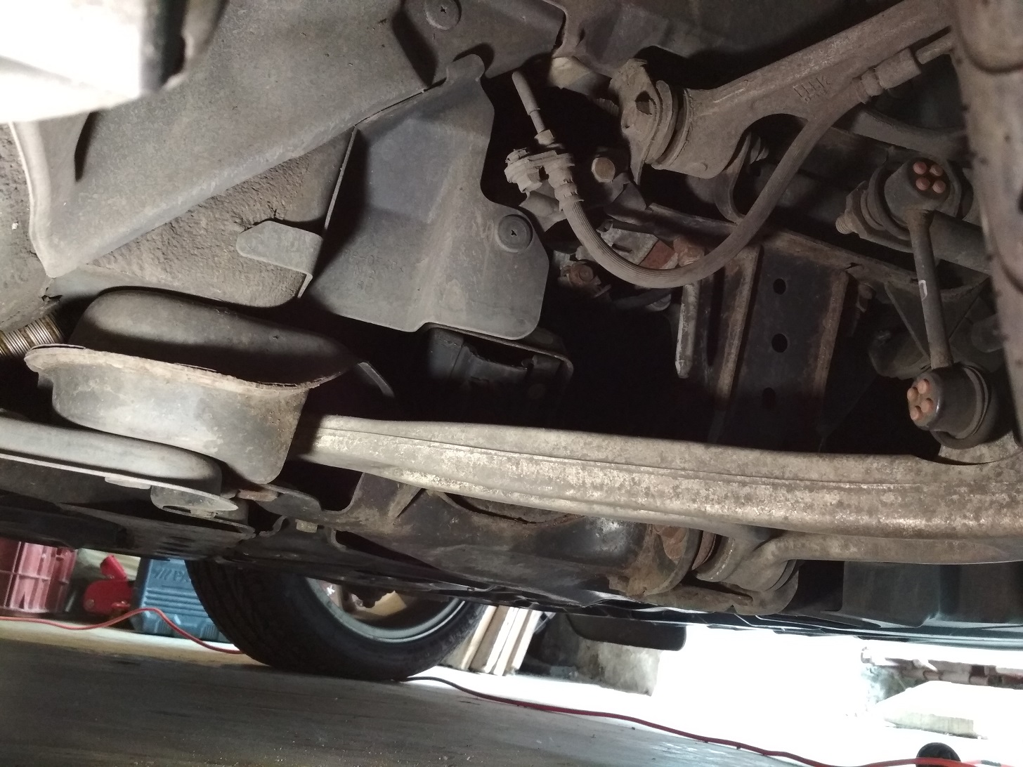

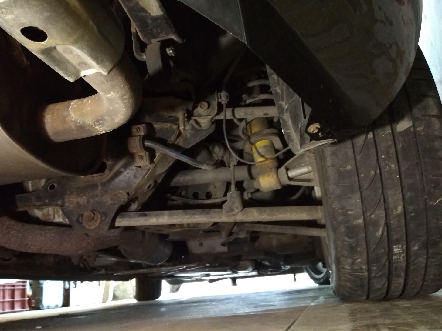

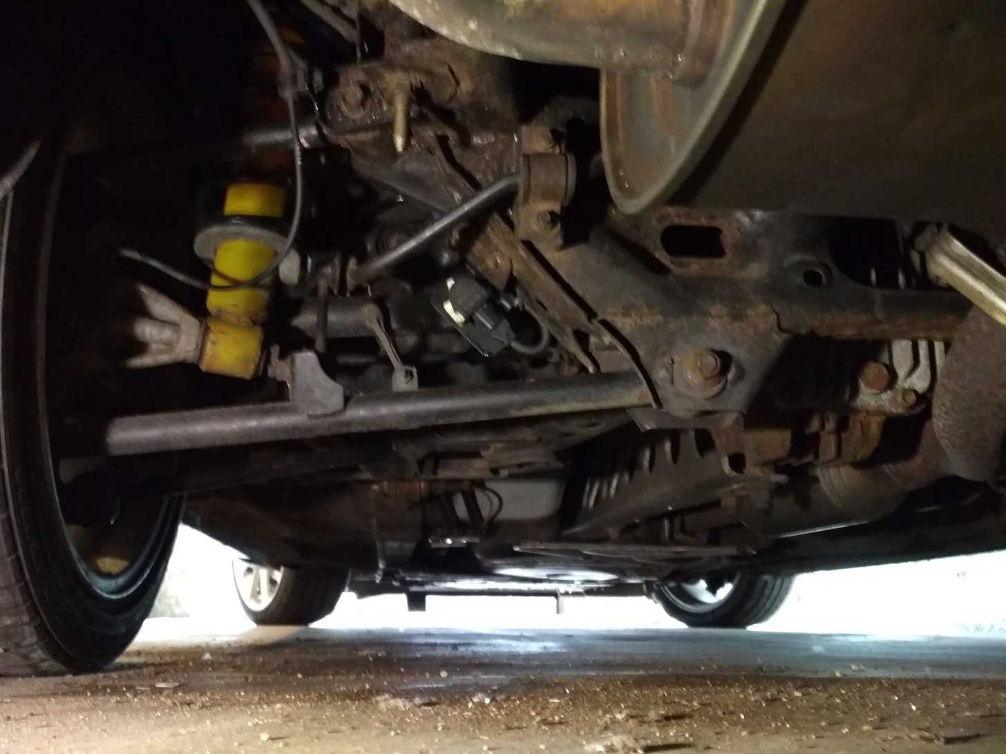

Příspěvekod RTjohny » 17 kvě 2018, 18:58

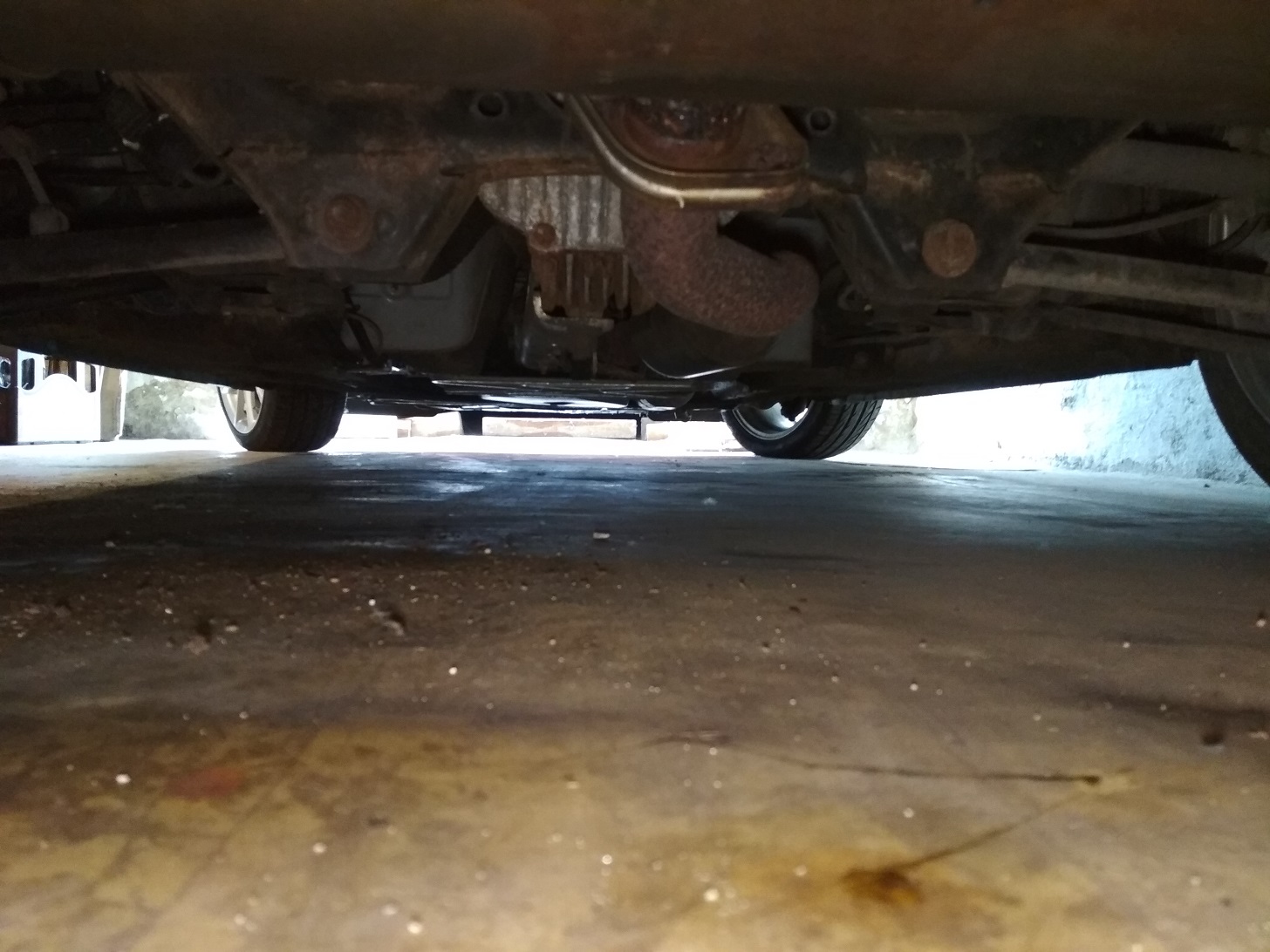

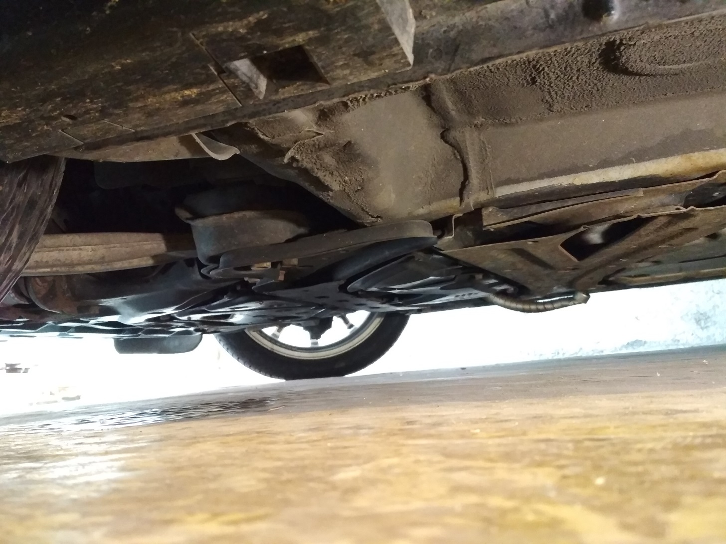

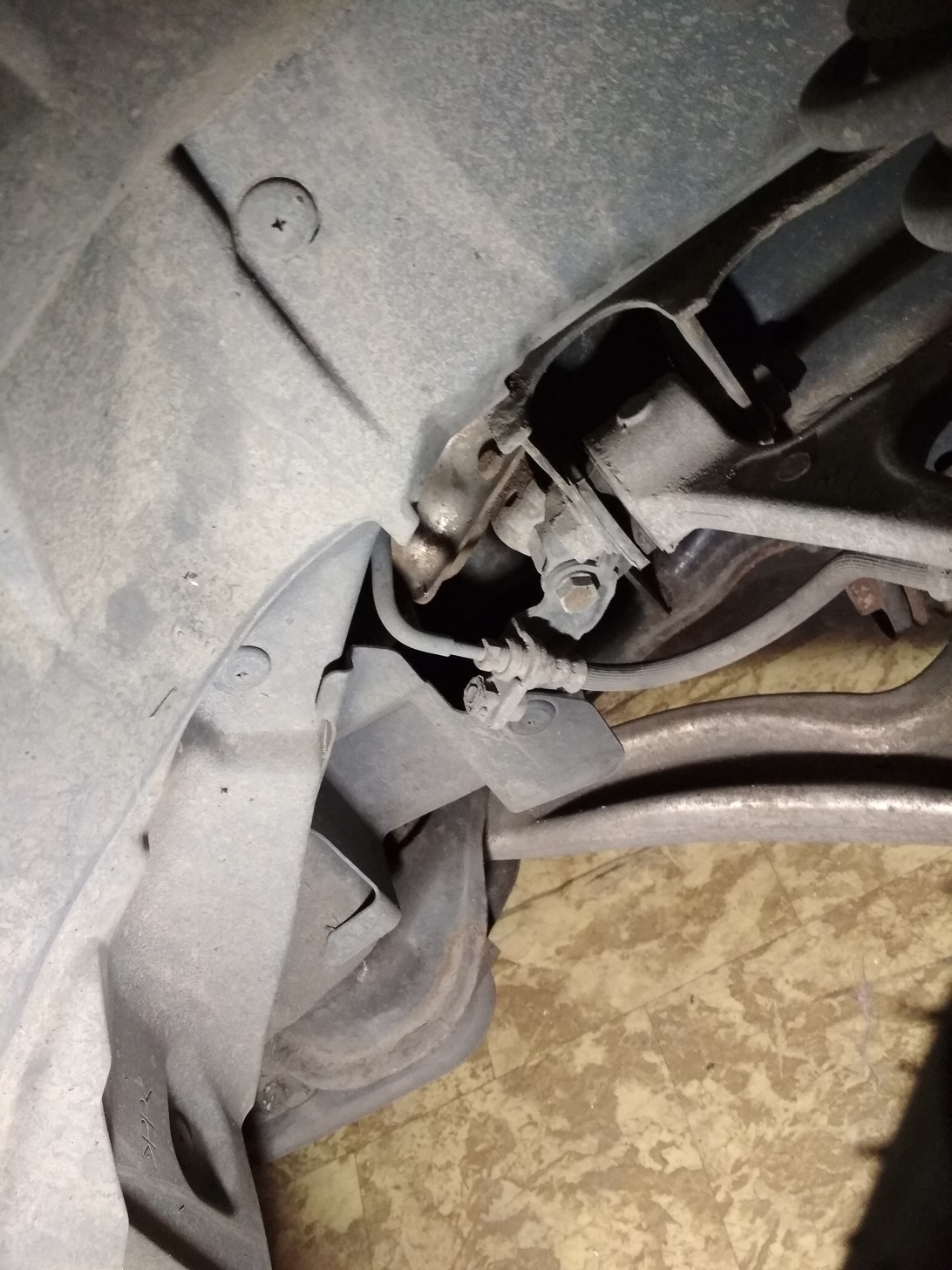

..dalsi foto

Příspěvekod m8rinek » 18 kvě 2018, 08:04
Není to špatné...

Příspěvekod TeeJay » 18 kvě 2018, 22:31
Ale zpět k tématu - tenhle spodek auta vypadá celkem pěkně na poměry toho, co vídám, a nebál bych se toho, pokud není příliš drahá :)

Příspěvekod Safa » 19 kvě 2018, 03:46
Jen bych se rád přidal k argumentaci TeeJaye. Příští středu odevzdávám své předfaceliftové NC do dílny Muzzymu a zadní náprava se bude rozebírat na prvočinitele, pískovat i zinkovat, celý zadek se bude ošetřovat antikorozní barvou + komplet nové siláče a excentry (obojí i vepředu). Kalkulovali jsme to jen předběžně a opravdu zde nejde hovořit o částce v nižších tísících. Na podzim se pak bude podobným způsobem čistit i přední náprava, která se liší od zadní tím, že je z hliníku. Plus kvalitní anglické vosky a celková polymerová ochrana. Auto pak bude zespodu tip top, ale počítám s celkovou investicí ve výši několika desítek tisíc.
Podle fotek vypadá spodek tebou poptávaného auta pěkně, ale určitě bych zvážil očištění rzi, polymerickou ochranu a kvalitní vosky. ;)
Re: NCFL - posouzeni stavu podvozku
Příspěvekod hospodský » 19 kvě 2018, 13:14
A nebylo by lepší ji posunout dál, ty desítky tisíc přidat k tomu a pořídit novější se zdravým podvozkem? Chápu, že máš tu svou rád, ale z ekonomického hlediska to moc smysl nedává.. Já to chtěl taky podstoupit, ale prdím na to.
Jinak podvozek na fotkách vypadá na ten nájezd dobře.
