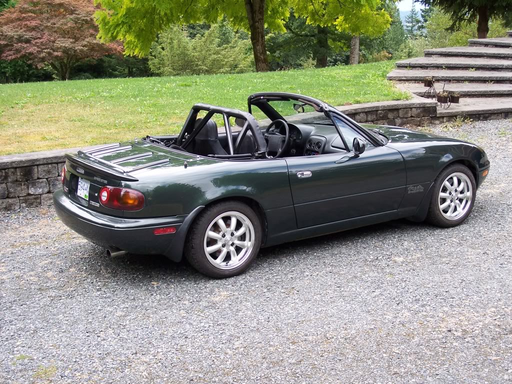

Oteviram toto tema pro vsechny kdo shani nove Alu na MX5, ci se chteji jen orientovat v nabidce, cenach nebo se nechat inspirovat do budoucna.

Uvidíš že budeš překvapenej :) já vždy když mazdu hodím na zimni 14 plechy, tak první zatáčka vždycky s velkým úsměvem dveřma na před...to auto s tím je o 1000% zábavnější než s těma velkýma kolama z koňskýho povozu co jsou na tý první fotce :)

BBS nejsou vesmes moc problem, ale u dvoudilnejch se nevejdes do rozpoctu a jednodilny nejsou s vahou taky zadnej zazrak. Minilite, nebo stylove neco podobnyho se sehnat taky da. Renault montoval na megana podobny kola v R15, ale jak to maj s vahou ty, tak to netusim. Nejlepsi asi bude hlidat si stranku http://www.shatsu.cz/aukcedne/ a kdyztak kontaktovat george tady z fora a on ti je objedná. K cene je nutny si pripocitat jeste dopravu, poplatky a clo. Ale realne se tam daj sehnat kola i kolem 12-14tisic za kvalitni kola. Kdybych na neco narazil pri bloumani inzeratama v cr, tak ti to sem hodim.
Z vlastni zkusenosti muzu rict, ze kola jsou u miaty opravdu hodne dulezita vec. Zkoušel jsem všechno možný, at uz rozmerove, nebo i ET. U miaty je nejdulezitejsi nizka vaha kola, hned za tim nasleduje kombinace sirky a ET. Na miatu muzes dat jak válce, tak kola s temer negativnim ET, ale oboje silne ovlivni jizdni vlastnosti. Takze ET se drzet kolem serie (7x15 ET35 pro patnactky) a sirka maximalne 7,5 palce. Kdybych dnes kola měnil, tak se pokusim sehnat 6,5x15 ET35 a na to obout 195/50. Samozrejme pisu o kolech ktery jsou nejvhodnejsi co se tyka jizdnich vlastnosti.

diky za info, kdyz uz kola budu menit, tak se chci maximalne priblizit k idealnim rozmerum na mazdu, takze budu vybirat jak pises ET35 6,5x15 budu sledovat UK Ebay a shatsu a snad seneco naskytne, jsem ochotnej si i neco prihodit, ale pro letosek se musim vejit do 10ti tis vcetne gum.
Kdyz neco nekde zahlidnete, tak mi to sem hodte. Nejsem zastance kupovat nekvalitni a levny veci, jen bohuzel letos na jare doplacim hypo, takze ted je jiz vse presmerovano timto smerem a i s koupi NA jsem sel nad rozpocet, takze s dalsima investicema musim budto pockat na pristi zimu nebo si vystacit s omezenym rozpoctem, abych se nemusel trapit na 17kach.
