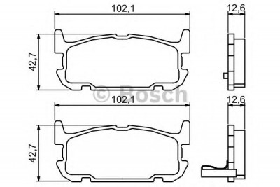

Zdravím všechny, nevíte náhodou pro jaký brzdový třmen jsou určené tyto brzdové desky (viz příloha) ? Vím, že je to na zadní nápravu a
nám informce, že to je na model MX -5 II rok výroby 98 až 2005 snad nějaká sportovní verze.
Já to auto fyzicky nemám, ale na jeden experiment s brzdama bych právě potřeboval tento třmen.
Potřeboval bych ho koupit třeba starší, kdyby někdo měl, nebo alespoň jestli budete znát originál číslo třmenu, to by mi taky pomohlo.
Velmi Děkuji.

neviem ti povedat cislo strmenov ale ak ti to pomoze tak su to, ako pises,dosky na zadnu napravu, a su na kotuce s priemerom 276mm

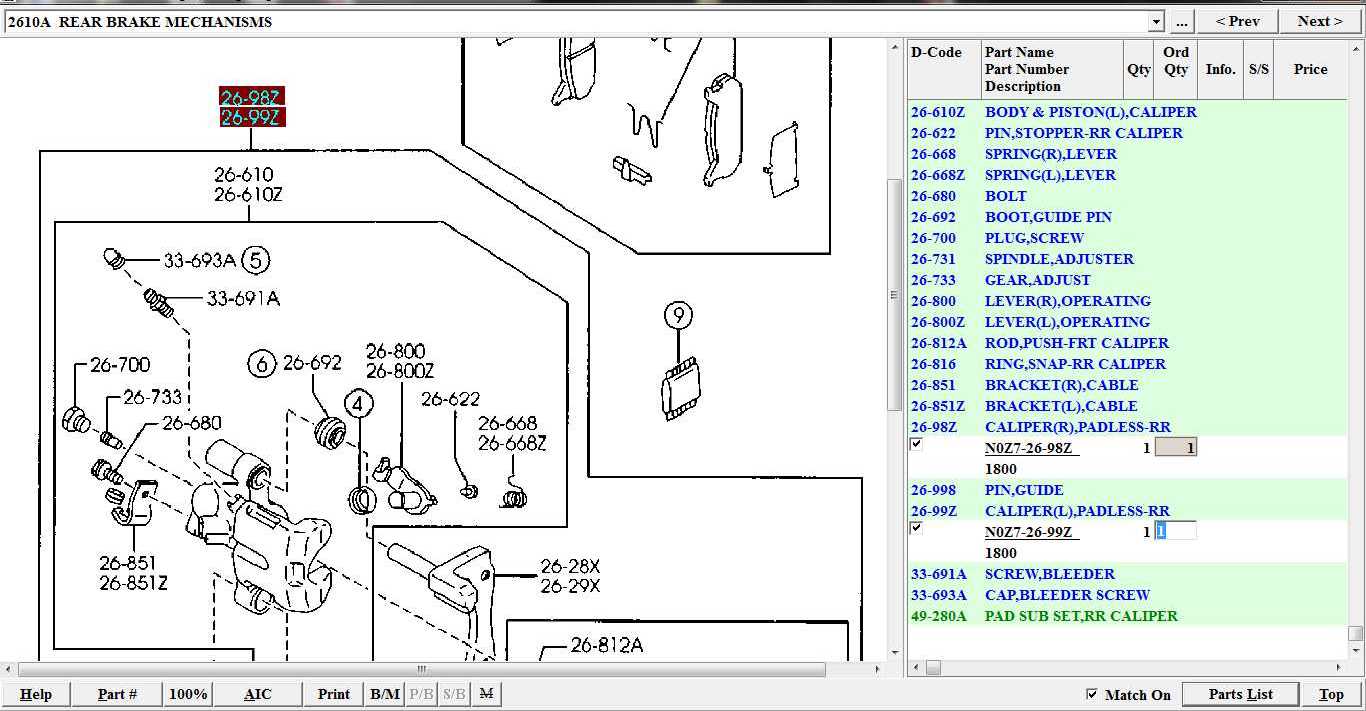

Jeden třmen ti nikdo rozumne neproda, tyhle brzdy jsou ty nejlepsi oricinaly (nejvetsi) co se na NA a NB daj koupit-hledej asi nejlip na ebay...

to cislo by mohlo byt jedno z tychto dvoch, ale neviem ti povedat ktore:
1.8 NBFL
