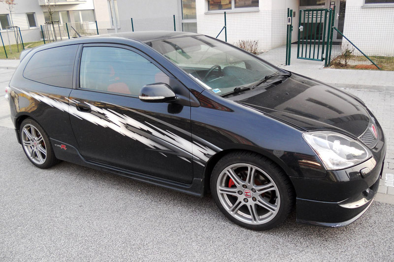

Musel som dať z Hondy dole nálepky a zistil som, že auto niekto lakoval cez ne. Takže na miestach, kde bola nálepka chýba nový lak a rozdiel je dosť viditeľný. Je mi jasné, že bez striekania s tým nespravím žiadne zázraky, ale chcel by som to aspoň rozleštiť, aby sa zmiernili hrany na okrajoch nového laku. Keďže som to nikdy nerobil, rád by som vedel, či je to niečo, čo viem v garáži spraviť sám s rotačnou brúskou, alebo je to príliš citlivá robota a mám si radšej niekoho zaplatiť (kľudne aj odtiaľto, ak by do toho niekto išiel). Som otvorený aj iným možnostiam, napr. to prestriekať len cez chýbajúci lak alebo iné - chcem nájsť najlepšie riešenie v pomere cena versus výsledok.

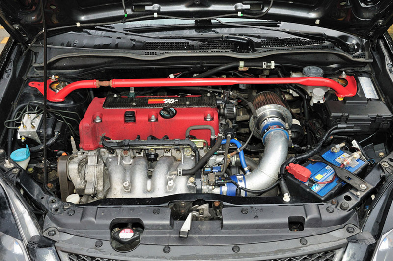

btw, v laku ti neviem poradit, ale mas famozne auto! ak je to origo type-r tak neries zovnajsok, ale porob si motor a napravy:)

tohle nepujde, jakmile mas ruzny vrstvy laků, tak to v domácích podmínkách neprobrousíš. to je na odvoz do lakovny. BTW: neni to nahodou ten, jak mel ten silenej tribal polep na boku?
Re: Brúsenie a leštenie laku
Příspěvekod LordJames » 18 dub 2013, 21:11
se vsad, ze je, je to na ty fotce krasne videt, kdyz si ji zvetsis :)

no jooo :lol: ale ten ma tusim sahnuto do motoru, ne?

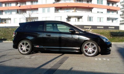

Predtým vyzerala takto... Čo sa týka motora, žiadne špeciálne úpravy tam nie sú, okrem sania K&N. A jasné, že je to Type-R a nie nálepky +20 koní :D
