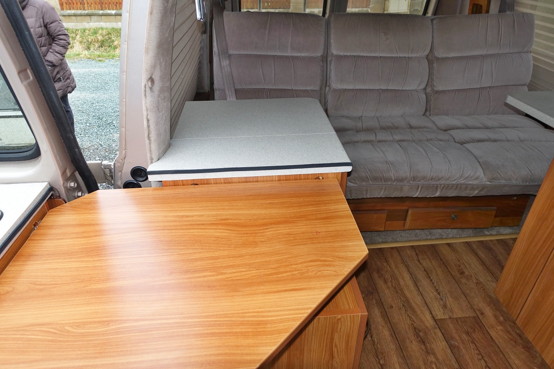

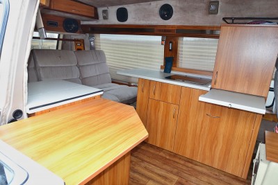

Příspěvekod IvanGS » 08 bře 2016, 10:37

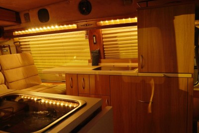

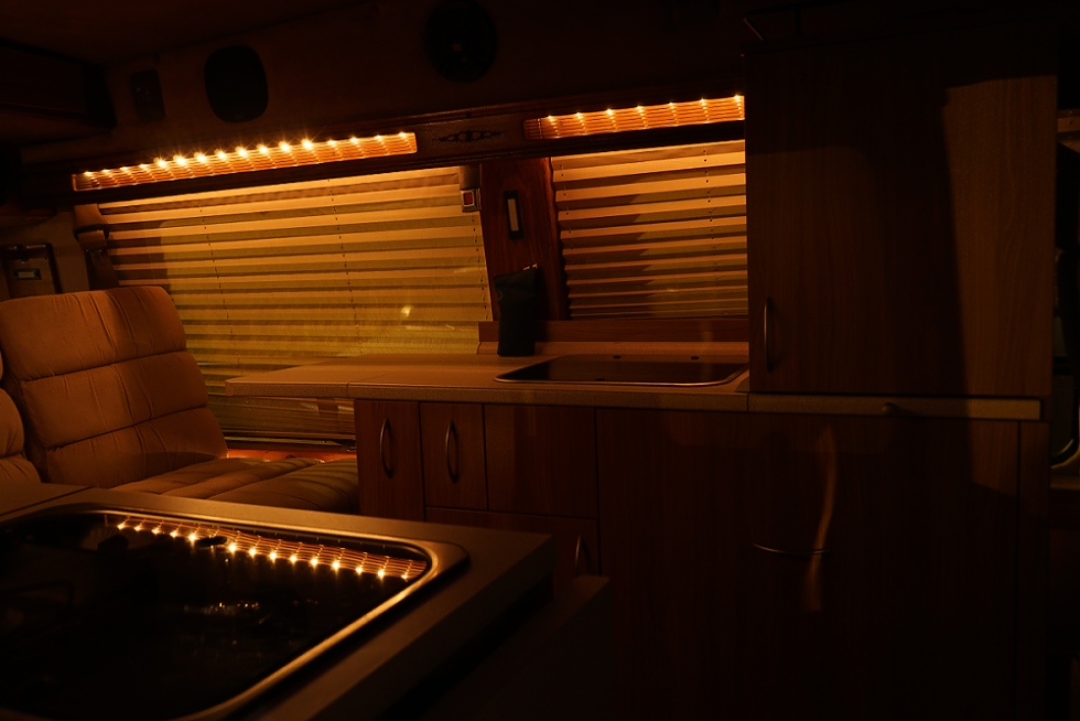

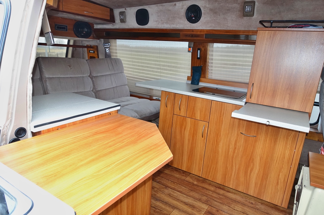

Auto je doma. Práce nekončí, musí se odstranit pár chybek, něco předělat, za týden nastoupí elektrikář, chybí doplňky, ale už je to uvnitř víceméně hotové. A večer jsem si hrál se stativem a různými variantami vnitřního osvětlení. Je to útulné, až romantické, ale na práci se doplní ještě nějaká praktická a úsporná LED světla...

Příspěvekod IvanGS » 31 bře 2016, 15:25

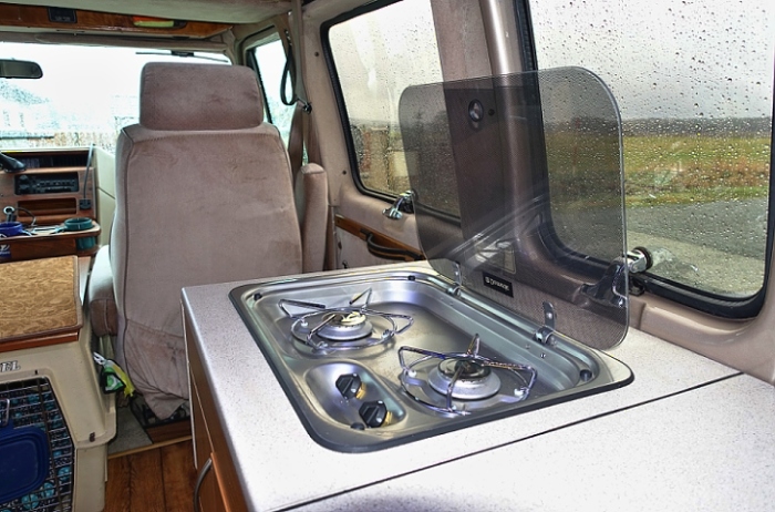

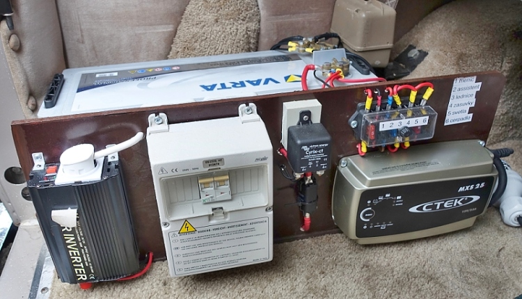

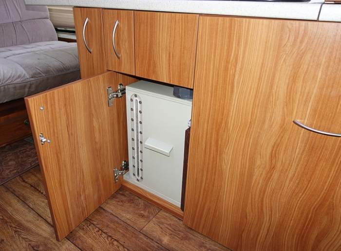

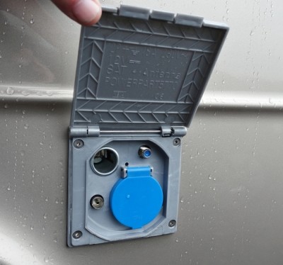

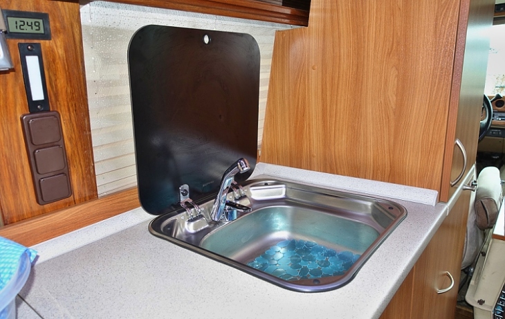

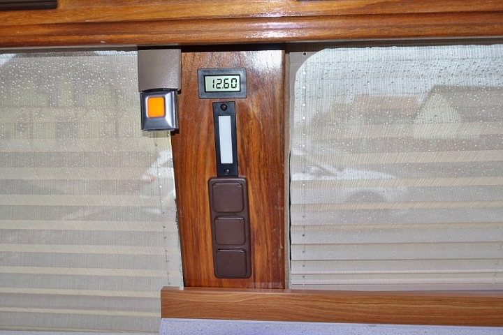

Takže je jakž takž hotovo, teď to musím finančně rozdýchat, už jen pár drobností a pokračování po sezóně. Důra byla u mistra přes instalace elektriky, vody atd., v pátek jsme ji přivezli a hned dali testovací Velikonoce. Vše fungovalo jak má, baterky se dobíjely, energie nechyběla. toto je výsledný stav. Elektrárna je v kufru, shora zakrytá, odkryl jsem kvůli fotce. 180Ah trakční Varta, měnič, nabíječka, cyrix, pojistky a jističe. Na pravé straně auta, v prostoru budoucí markýzy, je výstupní kombizásuvka 12/220V, na levé straně je vstup pro externí zdroj 220V. To jde jak do "ostrých 220V zásuvek, tak pro dobíjení baterií. Uvnitř auta je několik zásuvek 12 i 220V, na stropě pásy LED osvětlení, příprava ne venkovní světlo pod markýzou a příprava na čtecí lampičky v hlavách postele. Přibyla i lampička pro spolujezdce a vyměnila se většina 12V zásuvek, byly nefunkční. Na dřevěném sloupku je trojzásuvka (2x12, 1x220V) a ukazatel napětí přídavné baterie, za jízdy ukazuje dobíjecí napětí.

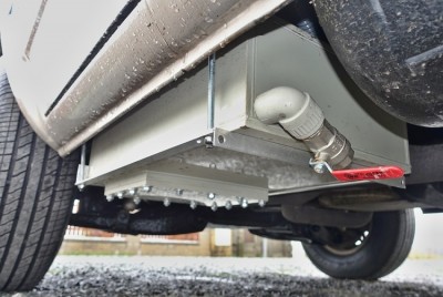

Čistá voda je řešena 48l nádrží s vodoznakem, zhotovenou na míru, pod dřezem, nádrž na odpadní vodu má 24 litrů a je pod autem, opatřena výpustným kohoutem. Nechybí ani 12V zásuvka uvnitř u okna, speciální přání Drákuly, pro pohon venkovní sprchy.
Rozmařile jsem koupil GPS Becker Professional s displejem 6,2", protože mám brýle na dálku a na blízko s nimi nevidím. Abych na malém displeji nehádal nebo si kvůli tomu za jízdy nesundával brýle, zkusil jsem tenhle velký displej, je to v pohodě a navíc mne Becker svými funkcemi i obsluhou mile překvapil.

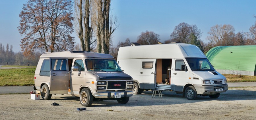

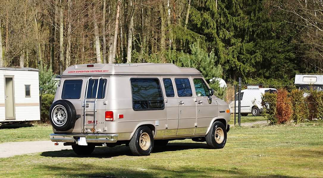

Příspěvekod IvanGS » 19 dub 2016, 14:18

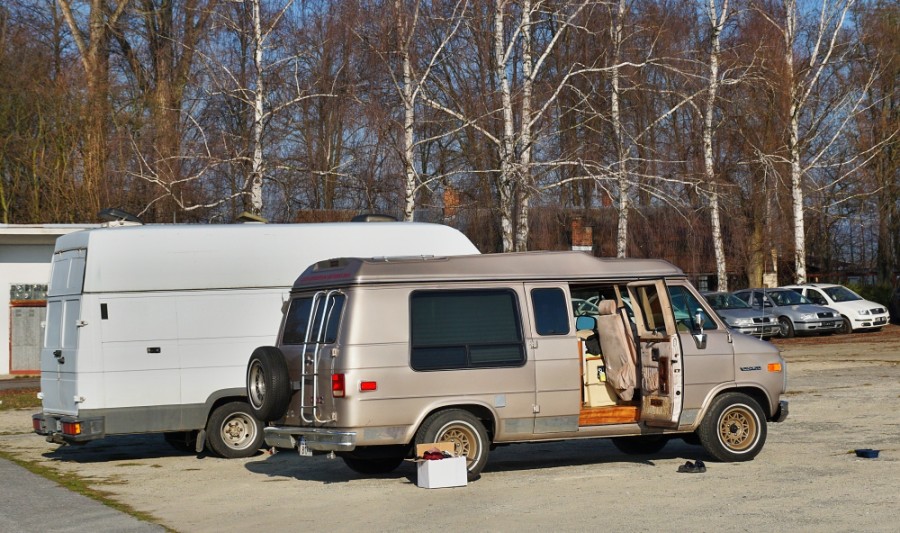

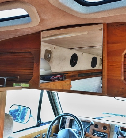

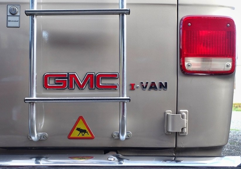

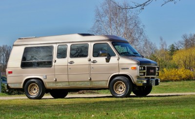

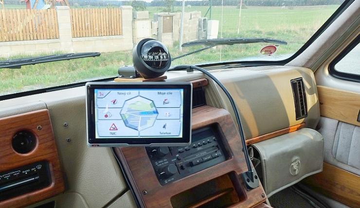

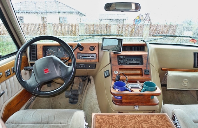

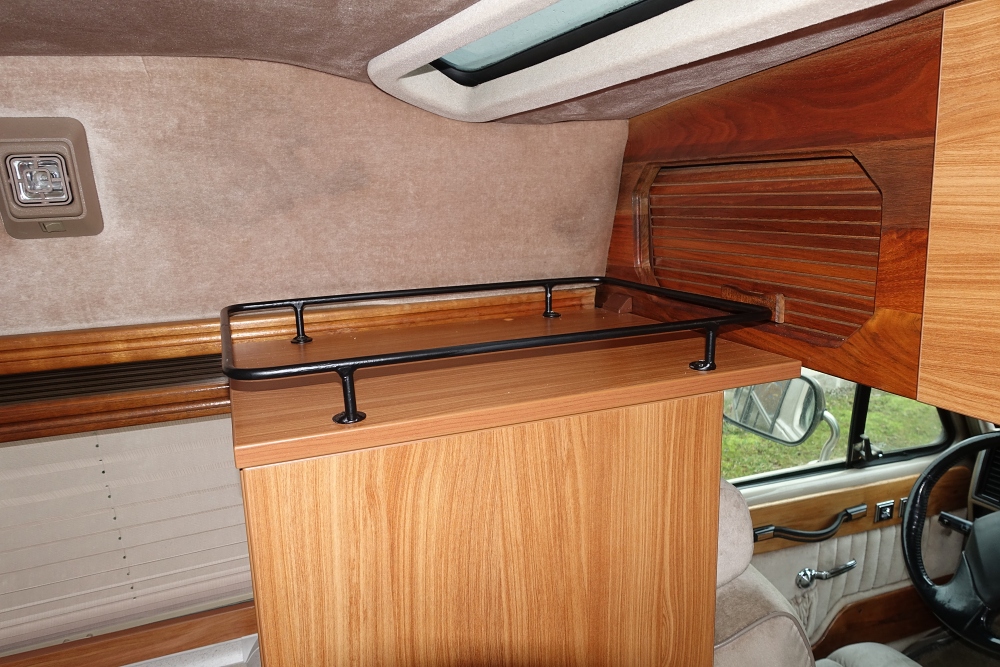

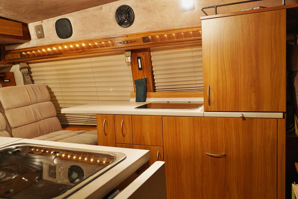

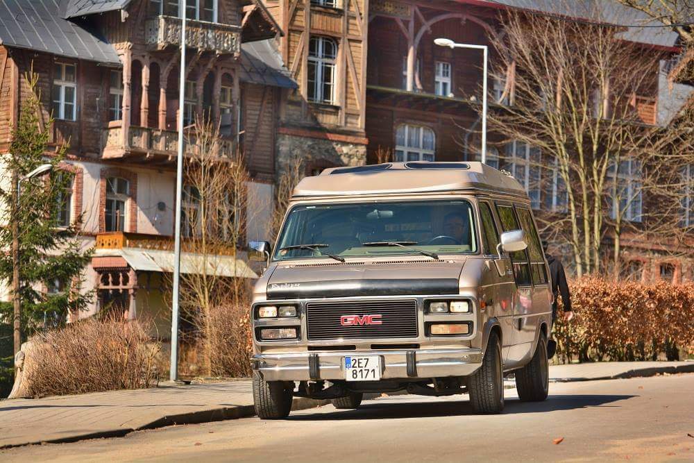

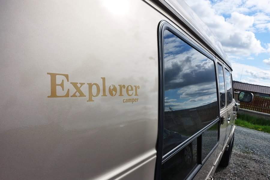

Tak po nějaké době zase aktualizace. Minule jsme měli hotovou elektriku a vyrazili na Velikonoce. 3 dny cestování, spali jsme v autě, paráda. Přezul jsem pneu na legální rozměr, doplnil "originální" samolepky, instaloval zrcadlo, věšáky a přípravu pro závěs oddělující kabinu od zadní části (kvůli spaní). Koupili jsme GPS Becker se 6,2" obrazovkou, zatím se jeví skvěle. Neodpustil jsem si nostalgický kompas, se kterým jsem kdysi létal na rogalu a párkrát mi hodně pomohl. No a máme za sebou STK!!!
Exteriér:

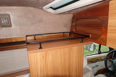

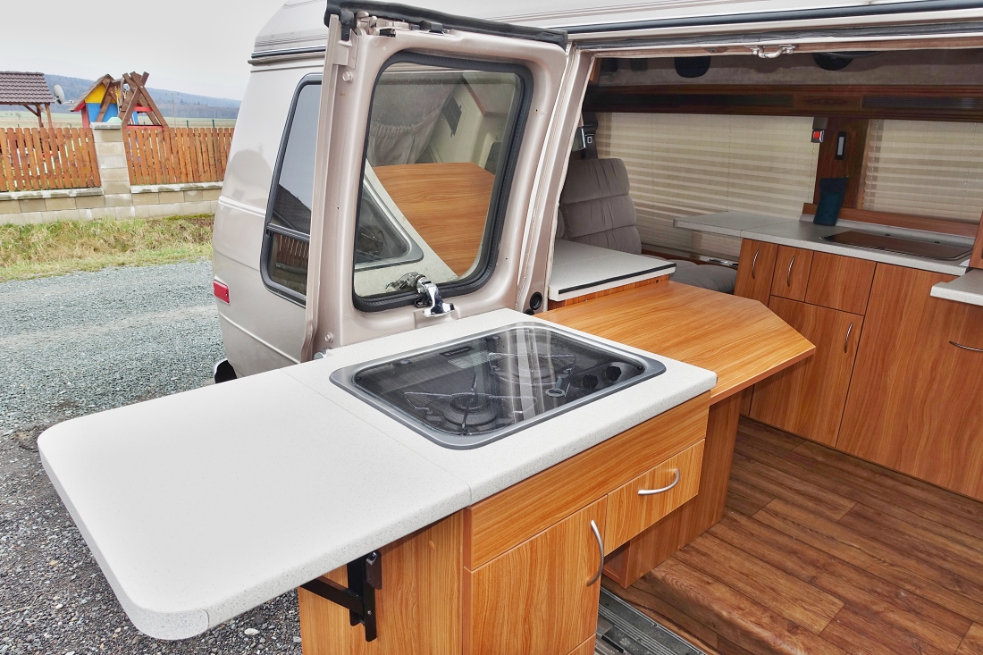

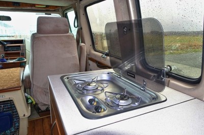

A ještě pár:
