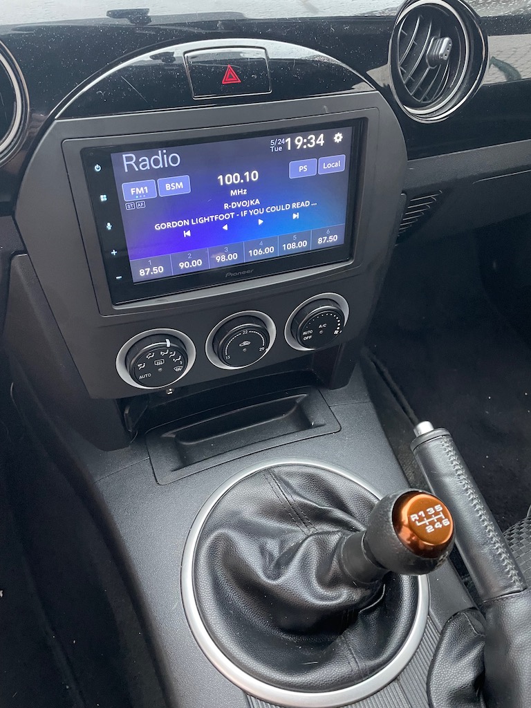

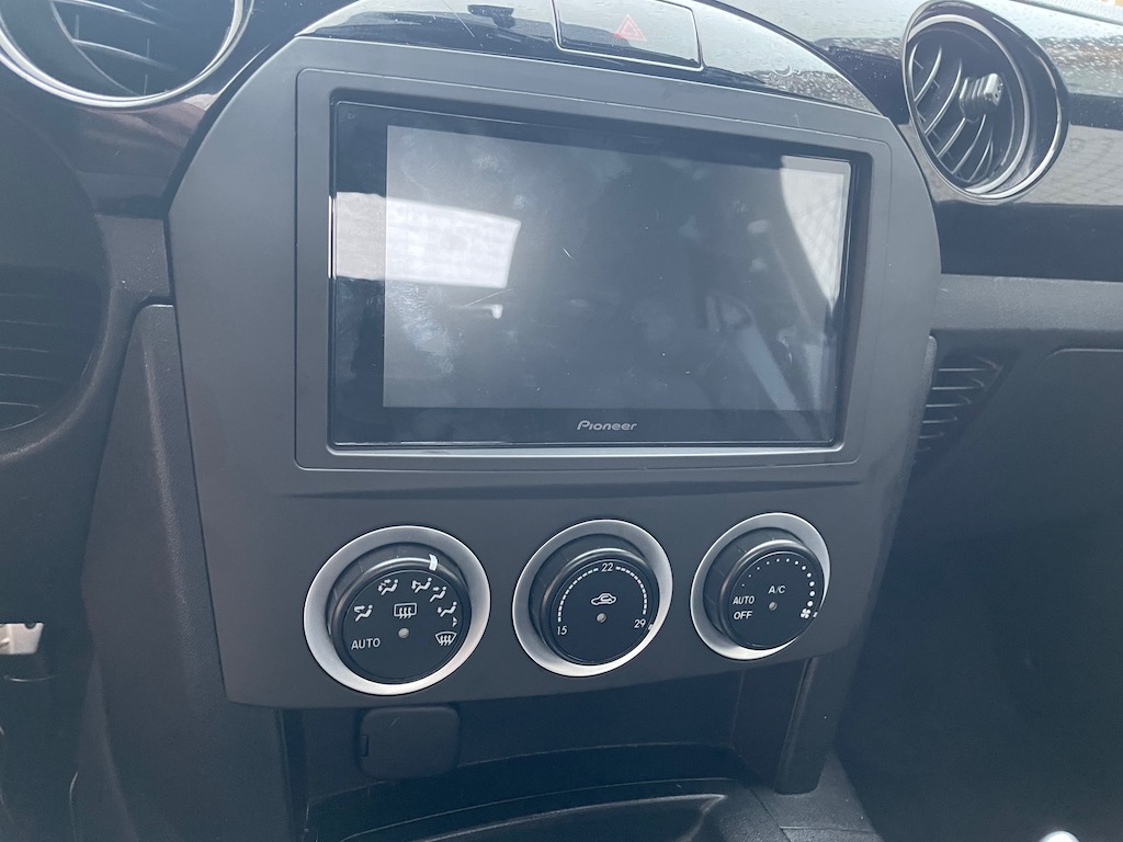

Příspěvekod cafe-racer » 24 kvě 2022, 20:54
Taky se podělím o svou čerstvou zkušenost : originální rádio mě doslova a do písmene štvalo, protože to umí jen rádiovat a nic jiného. Na výlety a dovolené, případně i cesty do práce spíš užiju navigaci s živou dopravou, propojení s telefonem na různé ranní / odpolední Teamsové konference a hlavně hudební databázi (iTunes). Rádio prakticky neposlouchám.
Zatím jsem to řešil držákem na navigaci a absolutním netelefonováním :-) , ale uzrál čas.
Rádio : podmínka bylo CarPlay (stačí drátové) a spolehlivost (takže zavedená značka, byť dražší. Se vzhledem jsem smířený - originální rádio je sice vzhledově poplatné době, ale v autě je pro mě naprosto k ničemu ... takže radši nahradit něčím, co tam na první pohled nepatří - ale zato funguje.
Kousek ode mě je http://www.carmedia.cz, což je výhoda hlavně v tom, že mají dobré ceny, vlastní sklad a hlavně se vyznají a dokážou dobře poradit.
Odcházel jsem s rádiem Pioneer SPH-DA160DAB za necelých 10tis, k tomu redukční rámeček za 2tis, USB konektor místo zapalovače a hlavně adaptér pro ovládání rádia na volantu za 1.300 Kč , který nejen že opravdu funguje a tímpádem nevadí, že je rádio jen dotykové (bez mechanických knoflíků), ale hlavně je jeho součástí kompletní kabeláž, takže instalace probíhá plug`n`play.
Celá montáž zabrala něco přes hodinu , dělal jsem to poprvé a zasekl jsem se jen na demontáži zapalovače (kompletně jsem ho nahradil USB zdířkou, co vede do rádia). Ale i to nakonec povolilo, takže vše zprovozněno. Investice za necelých 13tis, což není málo na auto se kterým za rok ujedu tisícovku kilometrů, ale třeba to díky tomu trochu naroste :)
Závěr #1 : měl jsem to udělat už dávno
Závěr #2 : originální rádio (ne Bose, ale Sanyo) je úplně na h***o, protože Pioneer na stejných reproduktorech hraje výrazně lépe.
Ještě nezbytná fotodokumentace. Kdybyste někdo chtěli poradit, tak rychle, jinak všechno zapomenu :)
