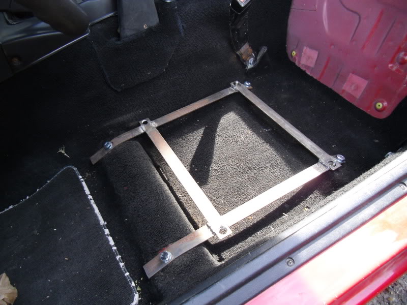

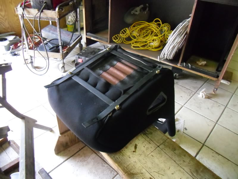

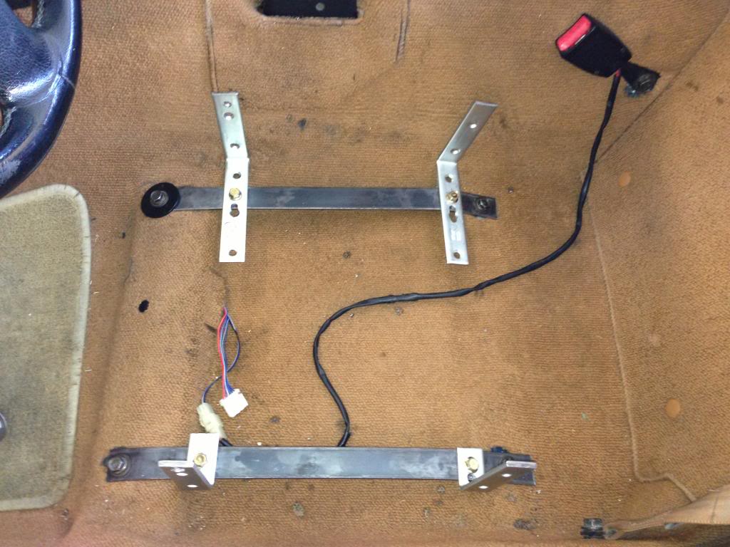

Co doporučujete jako nejjednodušší a zároveň bezpečné uchycení sedačky? Uchycení by mělo být na pevno, bez pojezdů a především za účelem snížení posedu v autě. Sedačka spraco sprint V/ turn one rac nebo něco obdobného.

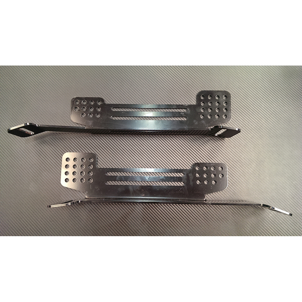

Na zahraničním miata foru jsem narazil na návod uchycení sedačky viz. příloha níže. Nejlepší by asi byly úchyty viz. http://www.sportseats4u.co.uk/gsm-mazda ... _3240.html nicméně nevím, jestli má NB i NA stejné rozteče.
Kuchat pěnu z mazda sedačky se mi nechce.

NA a NB stejné úchyty mít na 99% bude. První obrázek je pro skořepiny s bočním uchycením. Ta druhá příšernost to ani nebudu komentovat...Třetí jakštakš, ale mírně poddimenzované. Pokud něco takového budete někdo vyrábět tak dodržte minimálně 3mm sílu materiálu a trochu materiálu i v příčném směru.
