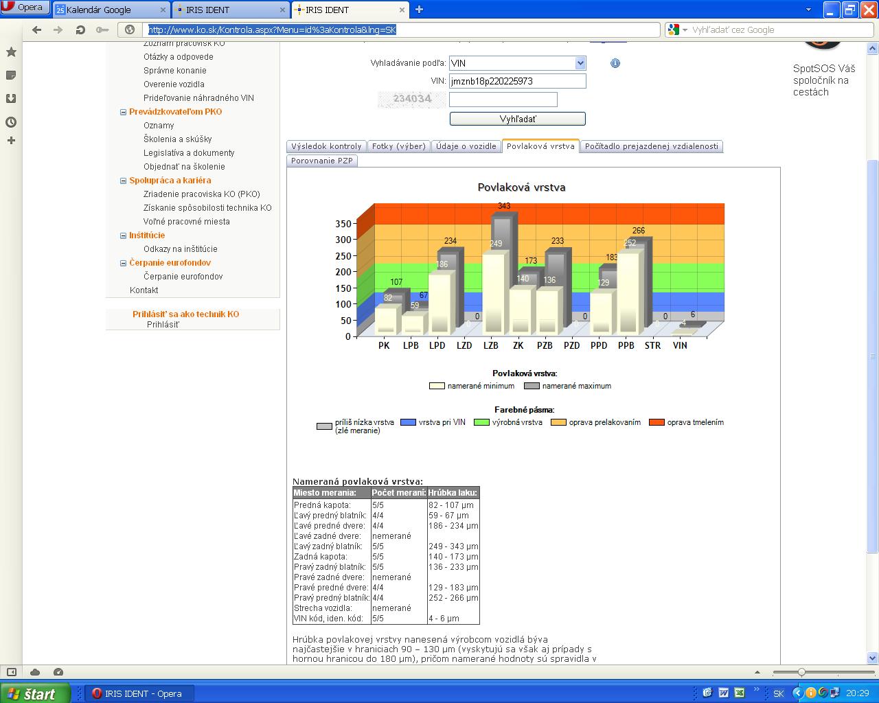

tá camelka evidente mala robené zadné blatníky.

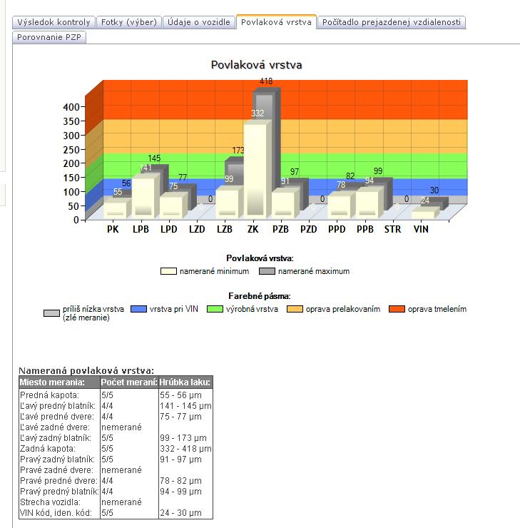

Andy4 píše:tá camelka evidente mala robené zadné blatníky.
Díky za tuhle stránku!! Mám NAčko z Nitry tak jsem teď koukal na stránky kontroly originality a moje výsledky zde:
Což vypadá že mohla dostat ránu zezadu ale nevypadá to. Zajímalo by mě proč je tam takovej rozdíl :/
UPDATE: Ta stránka je vážně super! Teď jsem našel fotky z roku 2010 kdy bylo auto přivezeno ze švýcarska a je tam i měření laku a kufr je taky out of tolerance.

Ale tyhle udaje tam nejsou o kazdem aute, ne?

Podle mě to jsou údaje pouze při dovozu a vývozu aut ze slovenska.
