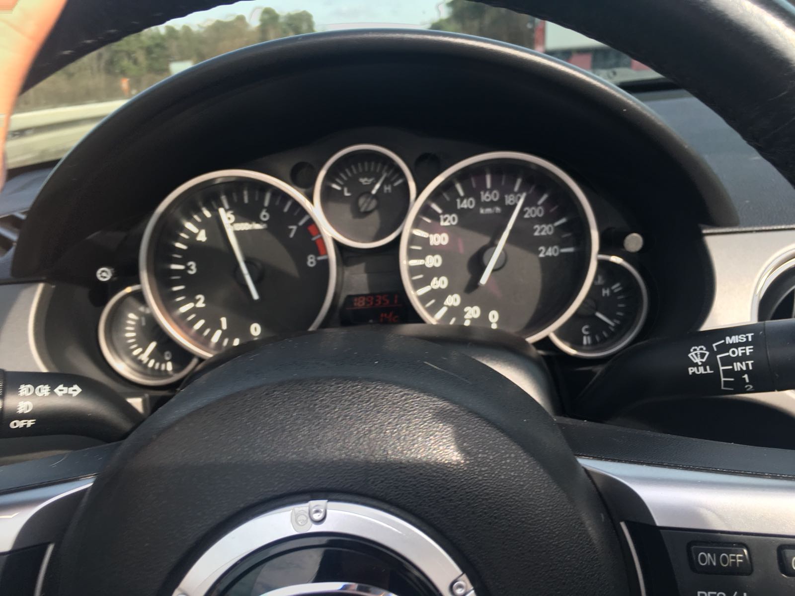

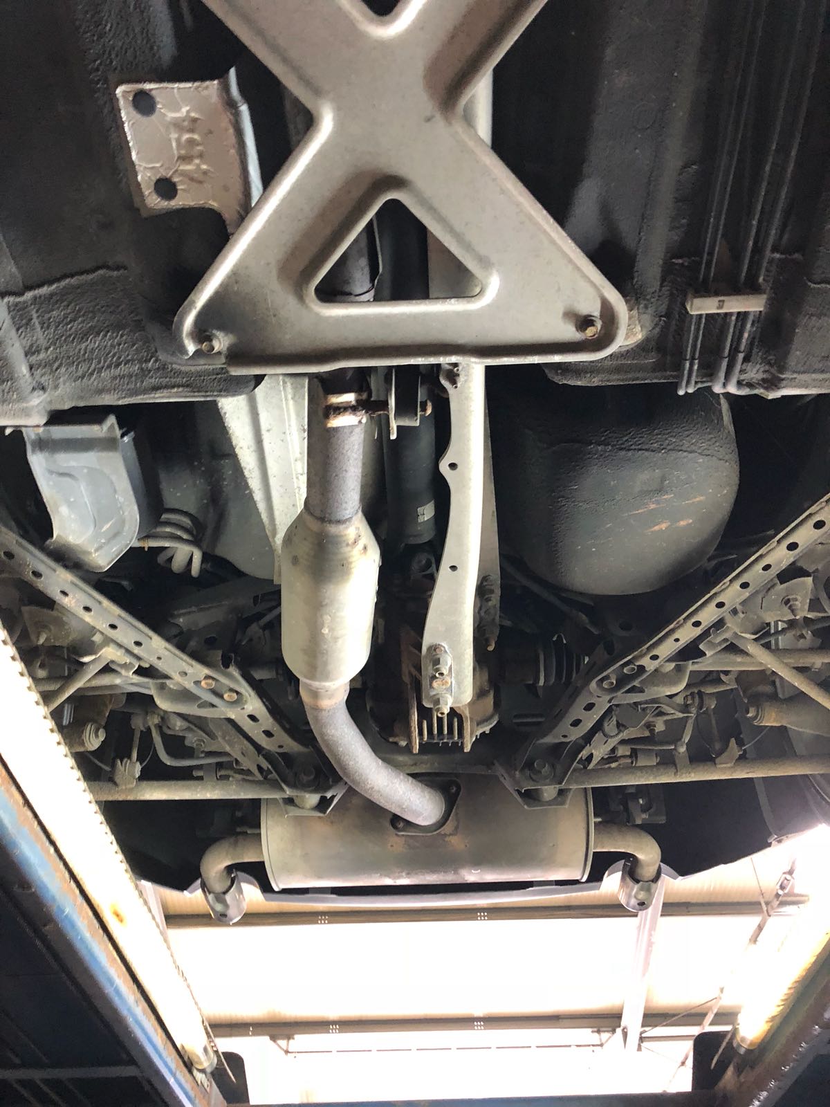

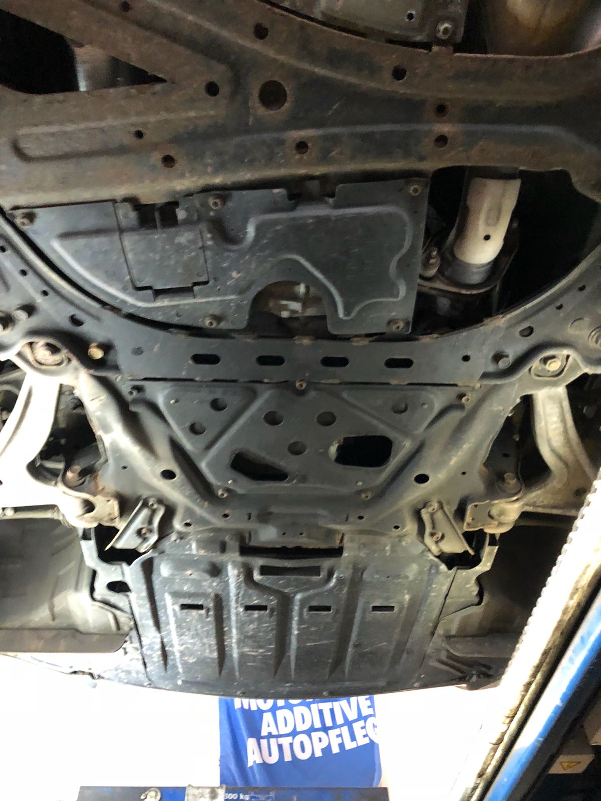

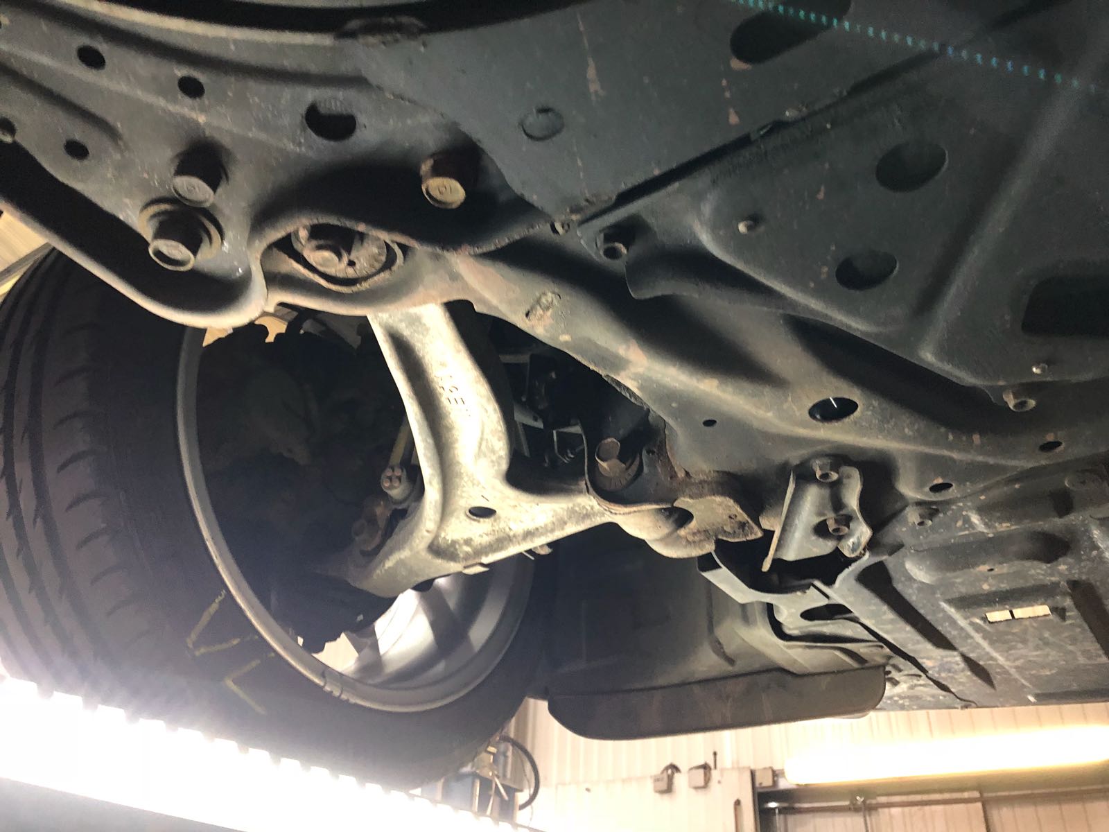

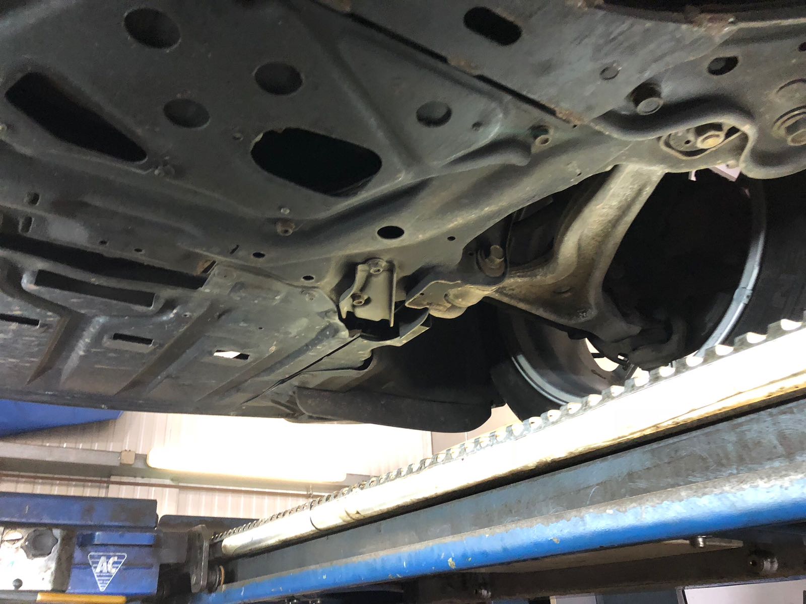

Teď mi majitelka poslala pár fotografií, přikládám. Jsem celkem překvapený, čekal jsem to horší, co myslíte vy? U té poslední fotky, kdy mi chtěla dokázat, jak "super" auto jede mě zarazily ty teploty, není ten olej moc horký a kapalina naopak chladnější? Nikde v rychlosti nenašel vysvětlení budíku NCfl, takže nevím, co má být normální. Pomůžete? :)

Ber dokud tam je, je to v pohodě a za tyhle prachy obzvlášť. Olejovej budík je nejspíš (pokud je to stejné jako u NA a NB) tlak oleje, ne teplota - a tlak roste s otáčkami. Na fotce to vypadá ale jen jako kalibrace budíků po nastartování :)

Prostřední budík je "falešný" tlak oleje. https://manuals.co/workshop/mazda/mx-5/2011-mazda-mx5-owners-manual/3288/195
A ručička může jít až k před-před-poslednímu dílku. Ta fotka je za jízdy. Akorát jsem si na té fotce všiml, že krytka na volantu je zalepovaná či co.

Cekal jsi to horsi? Vzdyt z toho podvozku se da zrat :D
Budik je pouze fejkovy ukazatel tlaku oleje, ktery je defaktonapojeny na otackomer. Foto vypada ze je focene za jizdy, protoze NC kalibraci raficek nema. Teplota vody je naprosto OK, v prostredku.

Nalítáno má na můj vkus docela dost,ale v německu jezdit 100 km po dálnici do práce je naprosto normální.Navíc kvalita silnic je někde jinde než u nás.Podvozek je fakt pěknej i jinak vypadá hezky.
