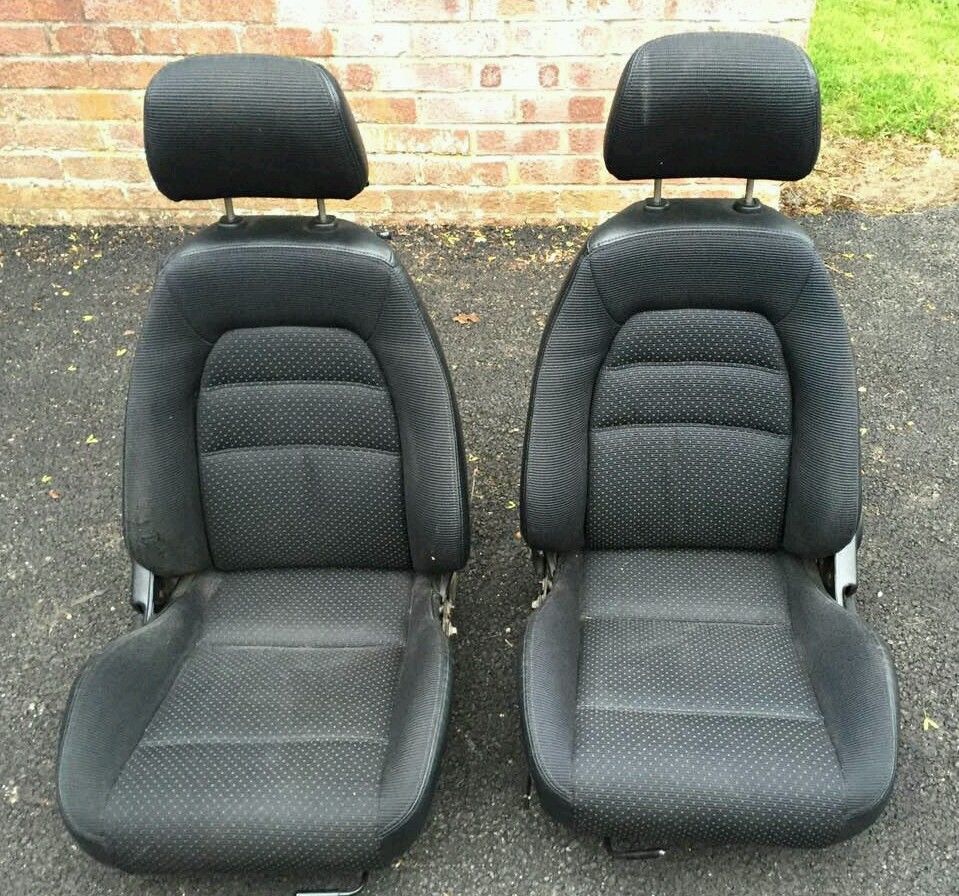

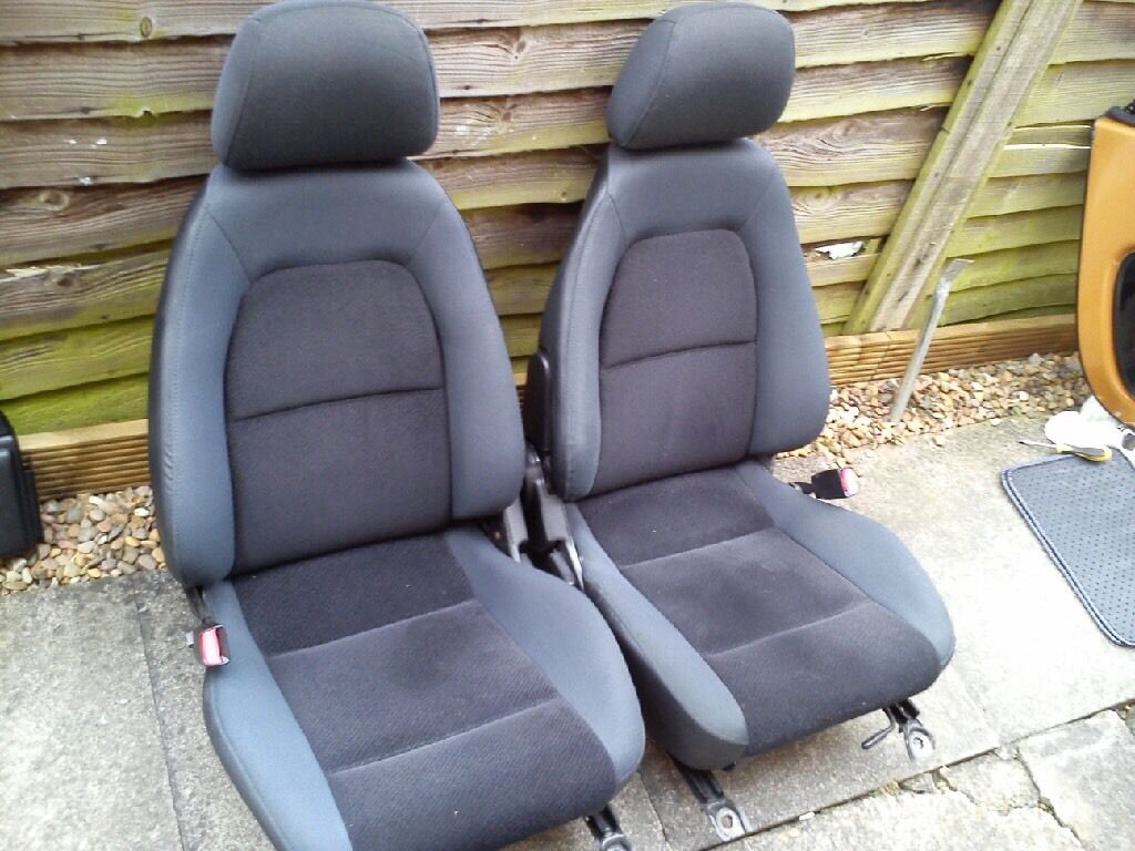

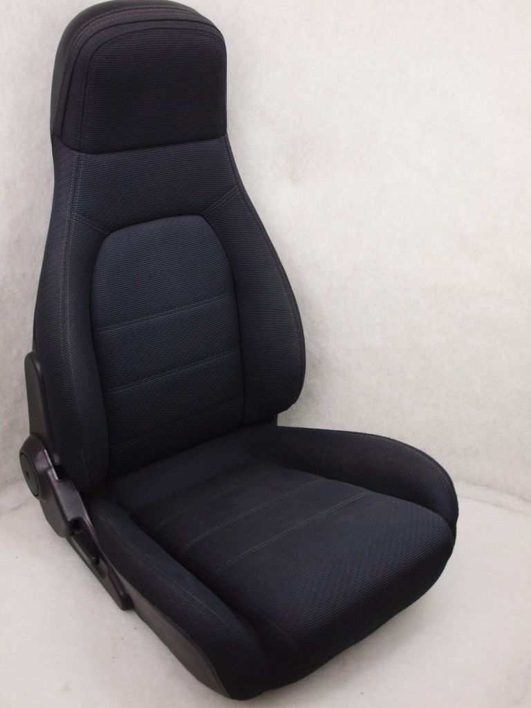

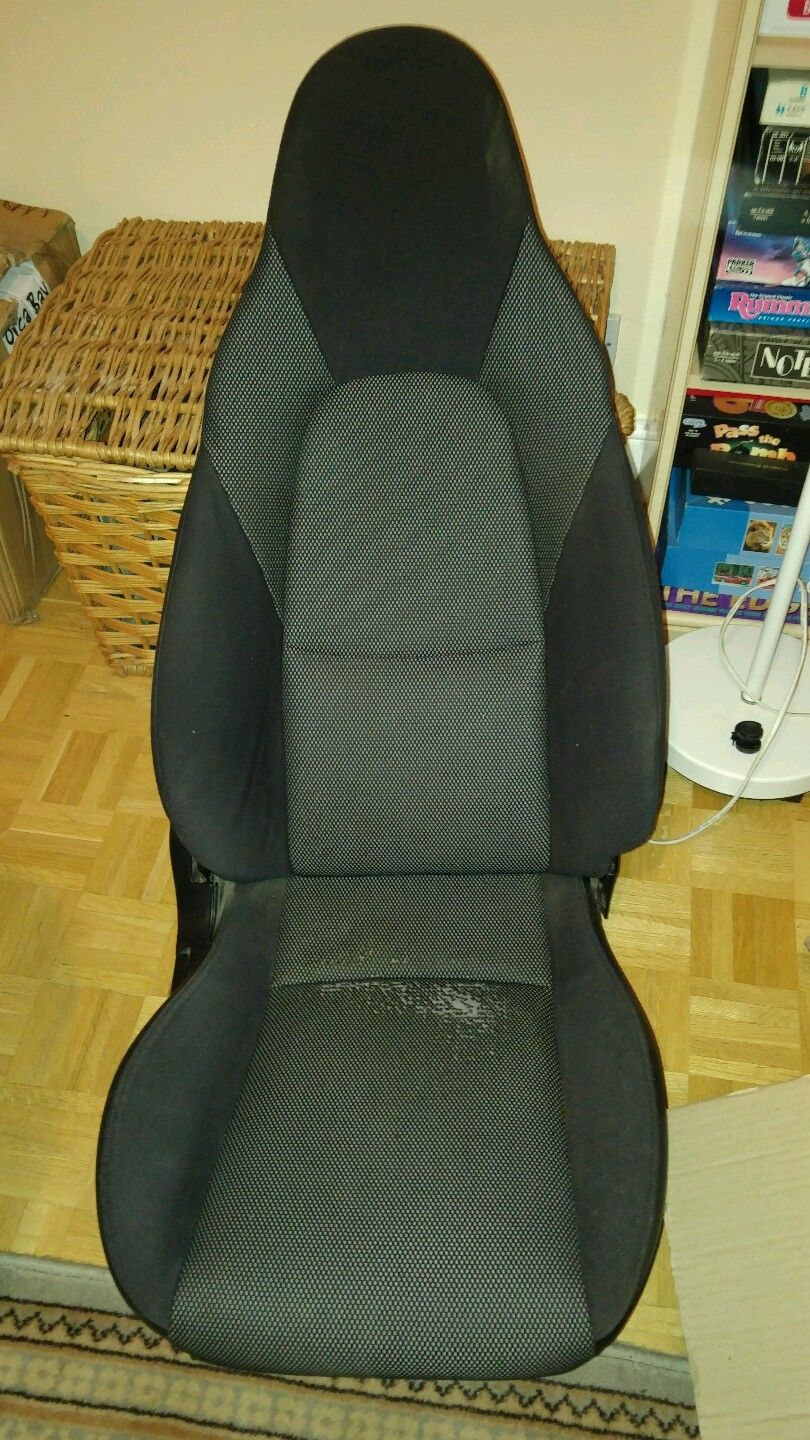

sedačky to je jednoduché 1.6 85kW = jednodíné (do r.v. 94 EU specifikace, NA), 1.6 66KW dvoudílné (jen a pouze EU,NAfl).
NA jednodílné
NA_dvoudílné
NB_dvoudílné
NBfl_dvoudílné
Tak to se tam při té hmostnosti asi v pohodě dostaneš ;)) Určitě si to zkus..
