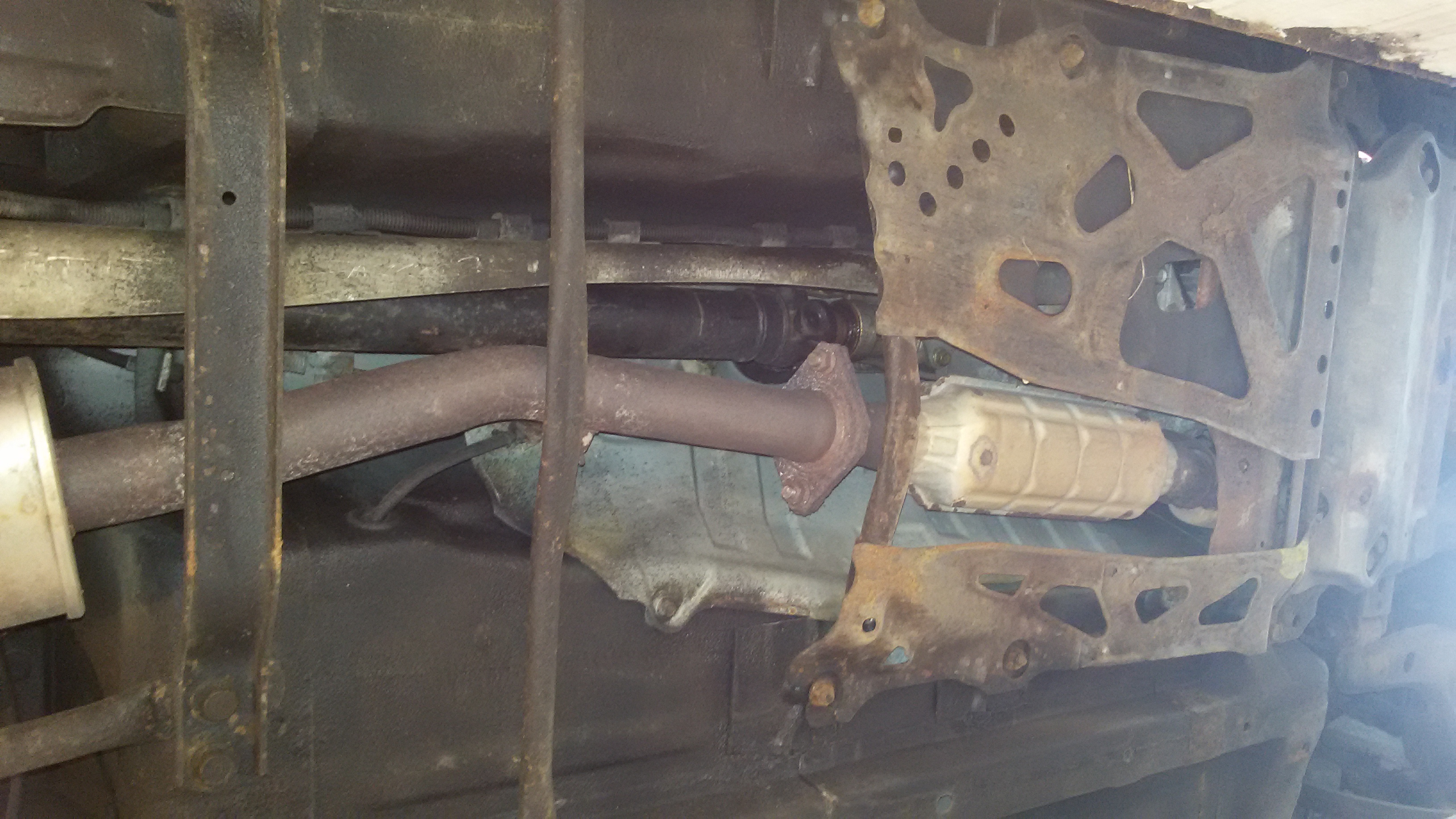

Příspěvekod DaveF » 08 čer 2016, 14:40
Z tohohle se neco pozna ? :-)
1.8 NBFL Emerald Green (2002)
DaveF
Příspěvky: 26
Registrován: 12 kvě 2016, 00:03
Bydliště: Kolín
Re: Sportive 5kvalt ??
Příspěvekod m8rinek » 08 čer 2016, 14:50
Výztuhy jako ,,sportive,, to má... ale o opět to neříká nic o tom, že to je sportive :))). Jednoduše to některé vybavené modely měly, holoty ne:)))
Příspěvekod Tommy014 » 08 čer 2016, 14:58
Tak vicemene to ma asi vse co sportive az na 6-kvalt:D tak kdo vi jak to je^^

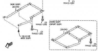

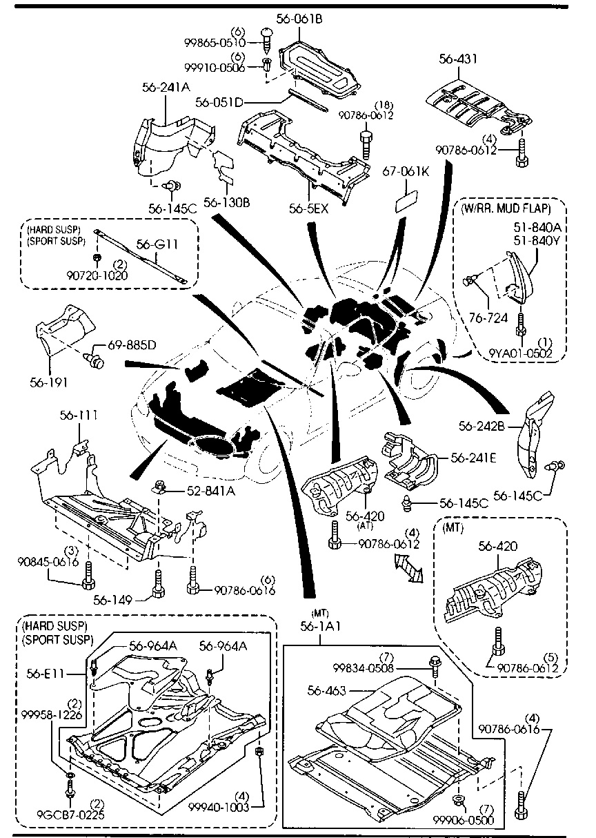

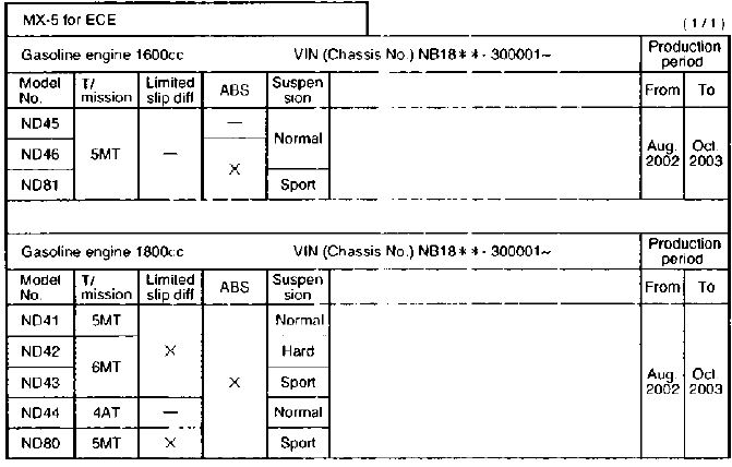

tak sportivka to nebude protože MSC: ND80 má sportovní tlumiče, ale existuje MSC ND43 a ta má u tlumičů hard ( s tím souvisejí i větší stabilizátory a 6q). viz.:
Výztuhy jako sportivka měli i auta se sportovním podvozkem (dokonce i 1.6tky - např. unnpluget edice)
vyztuhy zadního pomocného rámu:
výztuhy podlahy:
Obecně pak lze napsat (pro auta od 08/2002 do 10/2003) :
Podvozky hard = tužší stabilizátory + bilstein tlumiče + výztuhy + velké brzdy vždy s 6q, vždy 1.8
Podvozek sport = standartní stabilizátory + standart tlumiče + výztuhy + velké brzdy 5q i 6q, 1.8 i 1.6
Podvozek normal = standartní stabilizátory + standart tlumiče vždy 5q, 1.8 i 1.6

Z čeho je ta tabulka a obrázky ?
DaveF
Příspěvky: 26
Bydliště: Kolín
Příspěvekod Andre_fux » 10 čer 2016, 06:06
je to z katalogu náhradních dílů mazda EPC co sem někdo dával

OK, takže proti Sportive to má jiné pružiny a tlumiče + stabilizátory
což odpovídá - průměr zadního stabilizátoru mě rozesmál, když jsem ho viděl poprvé :-)
