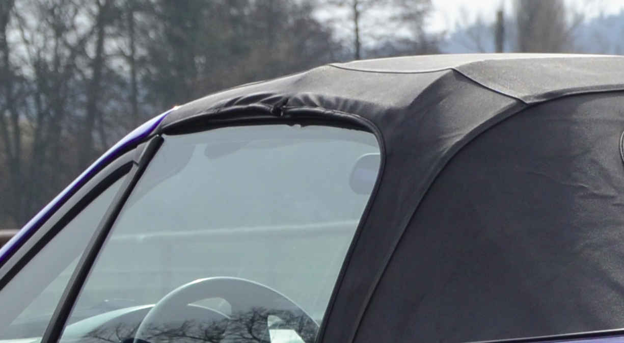

Ahoj,
poradíte mi pls, jakým způsobem opravit praskliny po obou stranách vinylové střechy, viz příloha?
Primárně budu řešit přes čalouníky, ale rád bych znal vaše zkušenosti.
Bohatě by mi stačila nějaká navařená záplata, protože to vypadá, že je to prasklé v místě složení střechy a ne vlivem pnutí materiálu při uchycení k zámkům.
Díky
Radek

Já ten lem přelepil kusem jiné střechy... Ale je to úplně nahovno, jak je to v ohybu tak se to při skládání odloupává a stejně mně tamtudy zatéká a ještě to vypadá naprosto příšerně, tak to prostě furt nacpávám černým tmelem na okna... Skoro bych řekl že sprvit tohlencto hezky a funkčně bude náročnější a možná i dražší než sehnt střechu která ty praskliny nemá.

Tos jsi mě moc nepotěšil, ale trošku jsem s tím počítal...máš fotku, jak to dopadlo?
Čím jsi to lepil, jen tím tmelem?

No druhá věc je že mám obě ruce levé a svoji střechu jsem vyloženě zeslonil. :D
Jo, přilepil jsem to tam jenom tím tmelem, drží to samo o sobě OK, ale prostě jak jsou tam pak dvě vrstvy vinylu přes sebe tak se to v tom ohybu chová tak jak se to chová a neskládají se hezky spolu jak jsem původně čekal. :D Dělal jsem tam pak ještě nějaké zářezy aby tam nevznikaly takové tlaky ale marná snaha, vypadá to teď hrozně a čas od času mi tam skrz to trochu nakape, na což zareaguju tím že pod odchlípnutou záplatu natlačím trochu toho tmelu a je zas na chvíli klid. Přistoupil jsem k tomu tak že střecha je KO a stejně ji mám většinu času zahozenou tak to už moc nehrotím.
Na FB ve fanklubu tuším kdosi tvrdil že to jde nějak svařit, ale nedovedu si představit jakou to pak bude mít životnost.
Dělat to znovu s tím co jsem se naučil tak bych tam nelepil tu záplatu ale jenom ty praskliny vyplnil tím tmelem a čekal co se stane. Vypadalo by to furt hrozně ale určitě ne hůř než teď :D Případně by to mohlo jít přišít a pak pomazat tím tmelem, ale fakt bych nechtěl to šít, jednak protože propíchnout ten vinyl bude docela kumšt a druhak proto že se to bude na rámu dělat na pytel.
Mám jenom tuhle fotku, když se dobře koukneš tak uvidíš přesně to místo ohybu kde se to odlupuje. Tam jednou za čas vtlačím trochu toho tmelu a aspoň to pak moc neteče :D Taky jsou vidět další fleky od toho tmelu - tam byly regulérní díry a tam ten tmel funguje dobře, nepraská, akorát blbě čumí. :D

Dneska jsme se chvíli o střechách bavili s klukama na srazu a kdosi nadhodil že teoreticky když vinyl hezky očistíš a naimpregnuješ, měl by pak být snad až tak měkký že by se měl dát prošit a tedy by se ta záplata co tam mám jen tak nalepenou měla dát přišít. Furt si ale myslím že by to bylo dost velký sraní :D

S tim sitim si spis predstavuju, ze kor starsi vinyl se bude prorezavaz a nebude to drzet.
