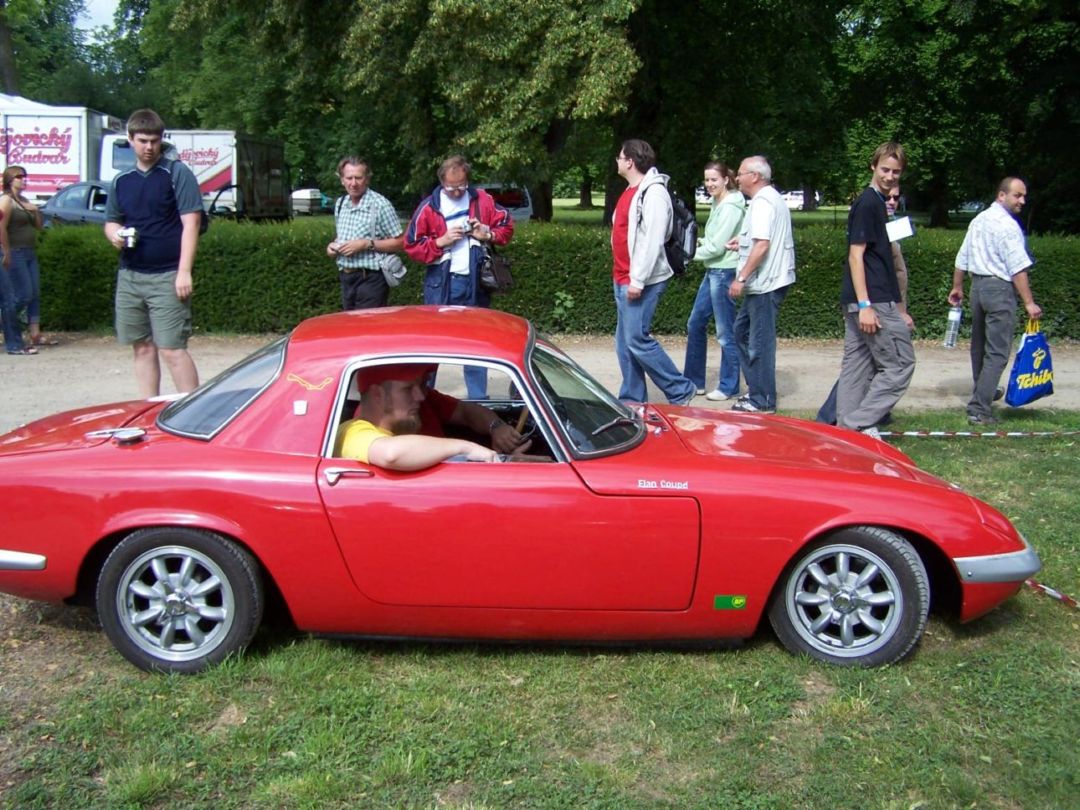

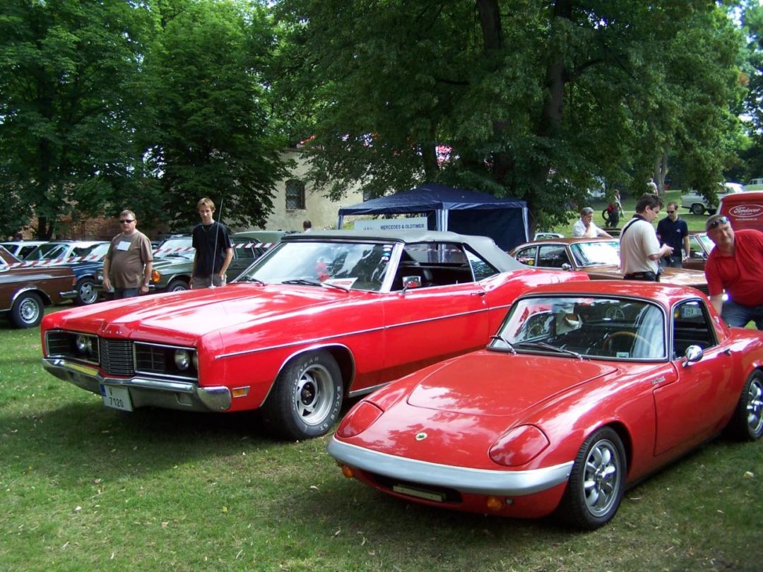

díky moc všem za přínosné informace a za podělení se ze zkušenostmi, zkusím se teda po něčem kouknout a předpokládám, že při výběru nakonec stejně dostane přednost stav před motorizací a pokud by to při pořádné dávce štěstí byla 1.8 tak ji určitě neodmítnu, a s tím výkonem si říkám, že původní Lotus Elan taky neměl 200 koní a jaká to byla kára -ted aspoň co jsem četl :) , když jsem ho viděl poprvý tak stál zaparkovaný vedle Fordu Galaxie z asi 70.roku, Lotus byl poloviční střecha mu sahala ke spodní hraně oken Galaxie a já nechápal jak se do toho vejdou dva lidi, jaká je to legenda jsem se pak dozvěděl mnohem později, zkrátka předpokládám a doufám že MX-5 bude o pocitovém vnímání rychlosti a jízdy a ne jen o výkonu, jak na něco narazím dovolím si zde předložit ke konzultaci ( jo a zkusím sem dát toho Lotuse teda jestli se tu můžou dávat fota jiné značky, ale když je to teda ten praotec MX-5 tak snad nebude vadit, že jo)

a ještě jeden
