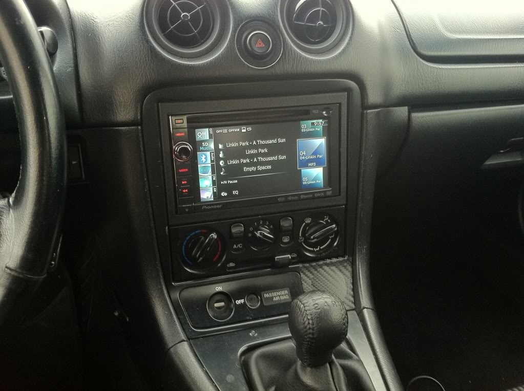

Ahoj,
chtěl jsem se zeptat jestli někdo nemá zkušenosti s montáží 2din rádia např. http://www.ahifi.cz/autoradio-alpine-cde-w235bt.html do MX-5 NB.
Je nutno něco upravovat ? nebo tam po demontáži rádia a hodin co jsou nad ním jde normálně namontovat ?
Díky za odpovědi
Dolly
Příspěvky: 9
Registrován: 06 úno 2016, 19:45
Re: Rádio 2din
Příspěvekod Andre_fux » 09 kvě 2016, 09:52
auto je nachystané na 2Din rádio. Jen teda budeš potřebovat redukci mazda (pozor na správný typ!!) -> DIN
Kastlík s hodinama vytáhněš do pryč, odšroubuješ předělovací tyčku a hotovson ...

http://www.aus-cartalk.com/forum/viewto ... 78&t=28063
Rámeček 2DIN na NB pasuje Metra 99-7505 a kabel. redukce Metra 71-7901.
