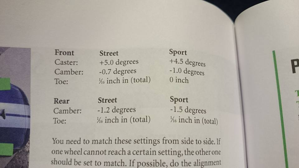

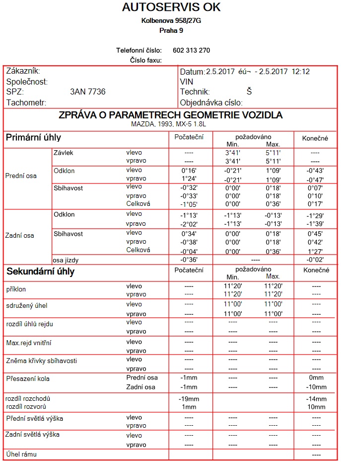

Příspěvekod Stone7558 » 08 bře 2018, 15:46
přikládám fota, nastavené a doporučované geo
D9ky moc za rady
nastavení sport je podle vás v pohodě, ideální kompromin pro normální ježdení a občasný okruh? Díky
takhle to ted mám (vidíte jediný problém na sbíhavosti zadku?)

Příspěvekod jarka » 08 bře 2018, 16:05
A proč tam máš tak velkou sbíhavost, když doporučovaná maximální celková je jen 36' ? Pokud chceš být jó v bezpečí tak tam jebni nějaký 10-15' celkové sbíhavosti na zadku a uvidíš. Na mě tam máš ještě zbytečně velký odklon na zadku vůči předku, ale jinak je 1,5° negativ celkem v poho. Tak jak tomu rozumím to bude spíš nedotáčivý, páč ten zadek stabilizuješ velkou sbíhavostí (která se pod plynem ještě zvětšuje) a ještě máš vůči předku větší grip v zatáčce. Ale nemám patent na rozum, takže to je třeba blbost a povolanější ti to vysvětlí líp.

Příspěvekod Fernie » 08 bře 2018, 21:57
Jak píše jarka, přijde mi ta sbíhavost hrozně velká, stejně tak odklony. Nebál bych se dát předek na -1.

Stone7558 píše:přikládám fota, nastavené a doporučované geo
D9ky moc za rady
Pokud se ti podari nastavit variantu sport, je to urcite dobra varianta na vyuziti, ktery pises.....
V protokolu, ktery postujes je nekolik veci, ktery bych opravil.
Predni odklon - pokud lze nastavit vic, udelej to
Predni sbihavost - nastavit na 0, jakakoli sbihavost je je podle me prilis konzervativni a podporuje nedotacivost
Zadni odklon - zkusil bych nastavit obe strany stejne a jak rika jarka, vzhledem k hodnotam vpredu je otazka, jestli ho nesnizit ( lepsi by byl vetsi odklon vpredu...)
Zadni sbihavost - to je opravdu spatne, pro konzervativni setup dej sbihavost v ramci tovarnich hodnot, pro agresivnejsi (pretacivejsi) nastaveni dej az 0 ;)

Jarka:
Vysvětlení, takhle mě to sprasili v Autoservice OK na Kolbenově v Praze..chtěl jsem tam nastavit ten Sport a s tímhle jsem odjížděl, dělal jsem geo poprvé a věděl jsem o tom prd. Ted pojedu k Malíkovi do Hostivic, dám mu to samé (Sport) a budu doufat, že mi to nastaví, v rámci možností přesněji.
