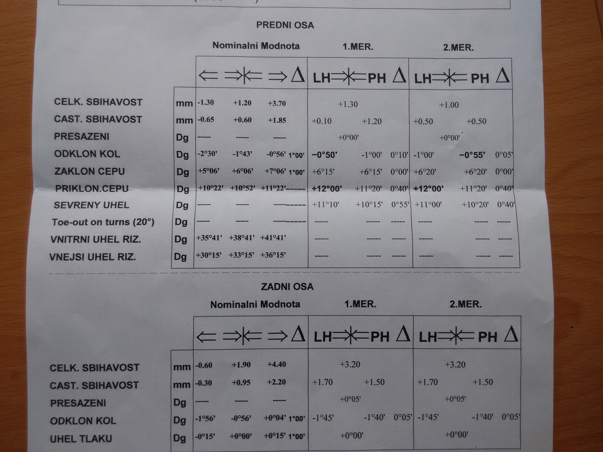

stojím před nepěknou situací. Moje NCčko tahne za jízdy do prava a mělo volant na křivo. zajel jsem na geometrii a požádal je o nastavení na tovární hodnoty.
viz. protokol níže. Volant je sice krásně rovně ale táhnutí do strany se neodstranilo. včera jsem preventivně rozebral a pročistil brzdy na pravé straně zda náhodou nepřibržduje pravé přední(zadní kolo) bez výsledků. Hledám radu na co se mám zaměřit/zkontrolovat teď abych našel kde je příčina táhnutí auta do prava zda v geometrii nebo jinde.
v servisní knížce se nic krom standartní výměny filrtů, oleje atd. nic o vážném poškození nepíše.

Příspěvekod Krenstik » 24 črc 2016, 14:07
hroche píše:zdravím,
Protoze ti nechali spatne nastaveny zadek.

Příspěvekod hroche » 24 črc 2016, 14:36
ok tím máš na mysli ten rozdíl v částečné sbíhavosti?

Příspěvekod Krenstik » 24 črc 2016, 15:00
Jo, geometrie vychazi ze zadni napravy, takze i kdyz je predek nastaveny pekne tak spatne nastaveny zadek dela tahani.
Resp. ze zadni osy se vychazi a predni je blbe receno jen dopasovava na zadek. Hodne obecne.
Samozrejme pak vliv odklonu, zaklonu atd, ale pokud zustanu jen u sbihavosti tak to plati vcetne pevne napravy.
A ten odklon na predku uz mohli taky doupravit. nechat tam pul stupne rozdil....
Edit. i ty parametry jsou takove divne, ma NC, nebo NCFL? 2.0?

Příspěvekod hroche » 24 črc 2016, 15:44
díky za vysvětlení jedná se o NC 2.0 2006
