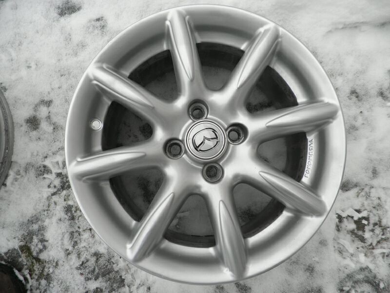

Kluci,neznate nekdo tyhle kola,udajne maji byt origo mazda.Nemuzete mi nekdo k nim rici neco blizsiho? Vaha,kvalita?
Jinak k tematu..pri koupi sem mel na mem NA kola 7.5x16 znacku alluet a vaha byla celkova s gumou 21kg,samotna kola 10,5kg.
Nyni jezdim na 7x15 oz superllegera a celkova vaha s gumou 12kg,samotne kola 5.2kg.
Na 16 auto bylo line na rozjezd,hure se brzdilo,v zatackach bylo stabilnejsi a lepe sedelo,v rizeni bylo auto mirne otupele.
S lehcima kolama auto ozilo,je hbitejsi,lepe brzdi,v zatackach mene stabilni,nervoznejsi,rizeni je vice ukecane.
