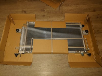

Sehnal jsem jeden z bouračky, ale ten chcal taky, tak jsem nakonec koupil nový, ca 2 litry chladič + 2 litry pošta, clo a DPH z USA:
https://ecat.spectrapremium.com/?language=en

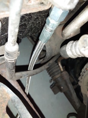

Místo prasklé hliníkové trubky co se taky nedá opravit, ani sehnat nová, je teď hydraulická pancéřová hadice:
Ca za 14 dní to dám dohromady i s náplní tak podám report jestli už všechno OK ;)
