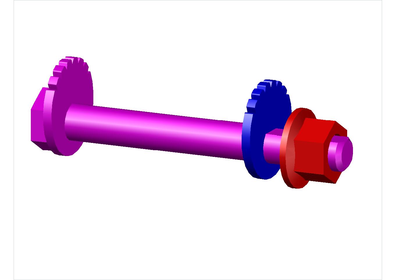

Zdravím pánové,
chystám se na výrobu excentrů na ramena. Cena cca 250Kč za ty od Ilu mi přijde celkem dost.
Základem bude šroub M12x100 o pevnostní třídě 12.9, matice předpokládám použít límcové samojistné, podložky budou výpalky z ocelového plechu (11523) o tl. 3mm.
Závěrečná povrchová úprava bude pozinkování. Zatím mám hotový první prototyp.
Kdo by měl zájem můžu mu je také udělat.
Model v 3D

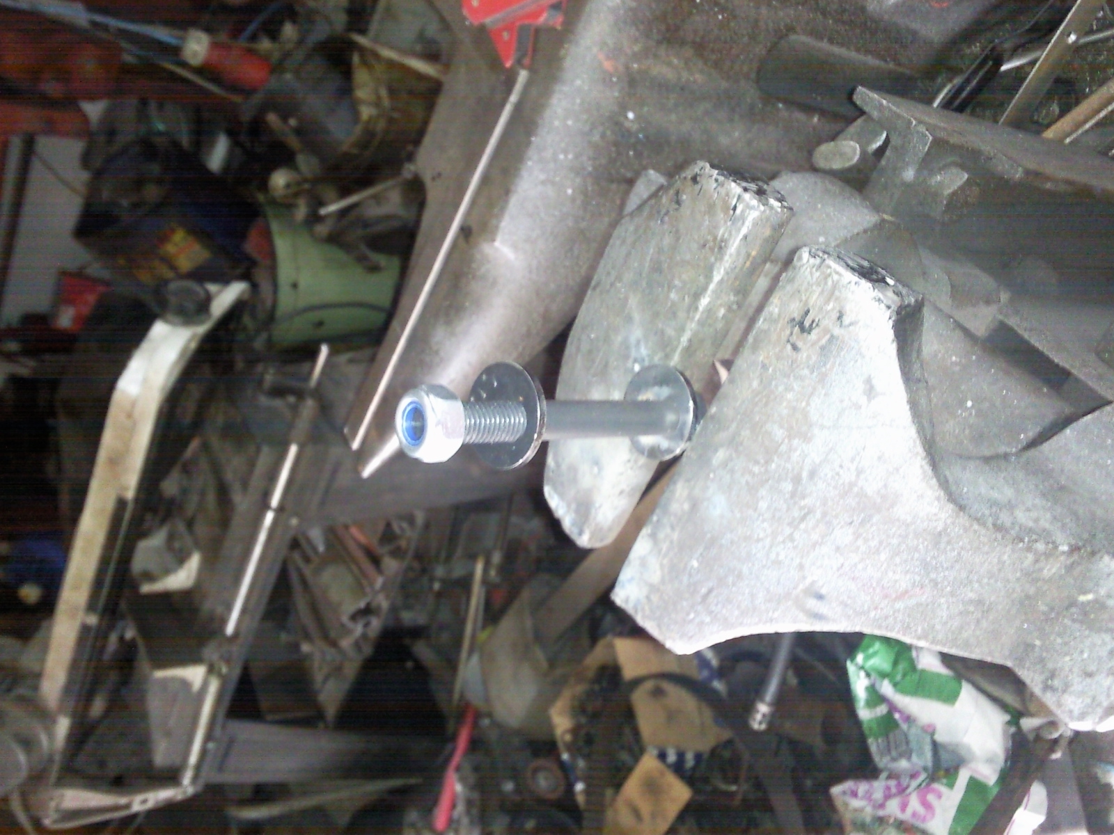

Hotový prototyp bez povrchové úpravy s jinou matkou a s ryskami na podložkách
o víkendu dodám lepší fotky dílů
