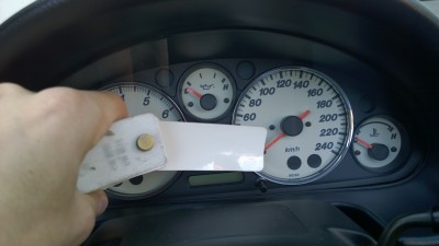

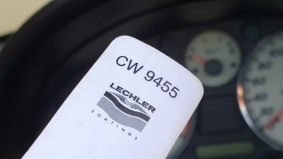

Ale já tam dneska byl, přesně podle plánu :D
Bílých odstínů existují tři prdele, ale to asi není nic novýho, takže shrnu svoje dvacetiminutový vybírání...
Vyber si :D
CW 9390, první kandidát
CW 9450, druhý kandidát
CW 9455, třetí kandidát a vítěz
Vítěz, CW 9455.
Mezi CW 9450 a 9455 je hodně malej rozdíl, ale podle mýho oka je CW 9455 přesně ten odstín, co (alespoň moje :lol:) budíky mají, takže hurá, sláva a už se těším na balíček :)

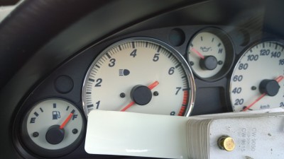

Bilý sprej se k Václavovi dostal, ke mně se dostala kontrolka a voltmetr už s bílým podkladem, takže dneska bylo veselo :)
Nejvíc jsem nevěděl, jak sundat kapličku nad budíkama, stačilo ji podebrat v přední části na obou stranách vedle volantu a s lehkým násilím vycvaknout boční úchyty a nakonec už ji jen celou chytit a ještě jednou škubnout k sobě (při pohledu ze sedadla). Nesmí se škubat/lámat směrem nahoru, tím by se polámal střední úchyt.
Kabely se na konektory uchytí rychle a jednoduše úzkýma kleštěma. Kabely jsem nezkracoval, takže jsou delší, než je nutné, ale lépe se tam zadělávají.
Z předchozích fotek to možná nevypadá, ale odstín bílé sedí v rámci možností velmi dobře. Bílé budíky NBfl mají tu nevýhodu, že jsou bílé, čili časem jejich barva dostává teplejší odstín (lidově řečeno žloutnou) a tím se chytá odstín hůře, ale tady se to povedlo slušně. Šroubky jsou černé díky lihové fixe :D
Ještě pár fotek v akci - šajn jako prase, fakt to vypaluje oči a jestli tohle někdo přehlédne, tak nemá za volantem co dělat :lol:
