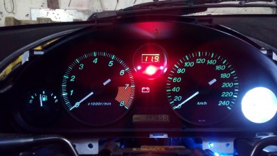

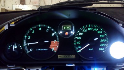

Pustil jsem se do toho a už to mám v autě. Musím jen ještě dodělat úchyty, které jsem si naměřil ( proto pod tím prosvítá podsvětlení ).
Montáž je to velmi jednoduchá, maximálně na hodinku. Jediná ,,nevratná" věc je, že se musí vyvrtnout díra do obalu budíků na protažení kabelů, ale to je pak zakryté tou kapličkou, takže to není nijak vidět. K celé montáži je tak potřeba jen jeden křížový šroubovák, vrtačka a nějaké menší kleště na zmáčknutí fastonu ( fastony i šroubky přibalím ).

Příspěvekod TeeJay » 18 zář 2016, 11:08
K čemu slouží ty dvě bílé diody, co jsou po stranách té červené?
Příspěvekod hoffik » 18 zář 2016, 12:11
to budou šroubky a je to focené bleskem ne ? :)
