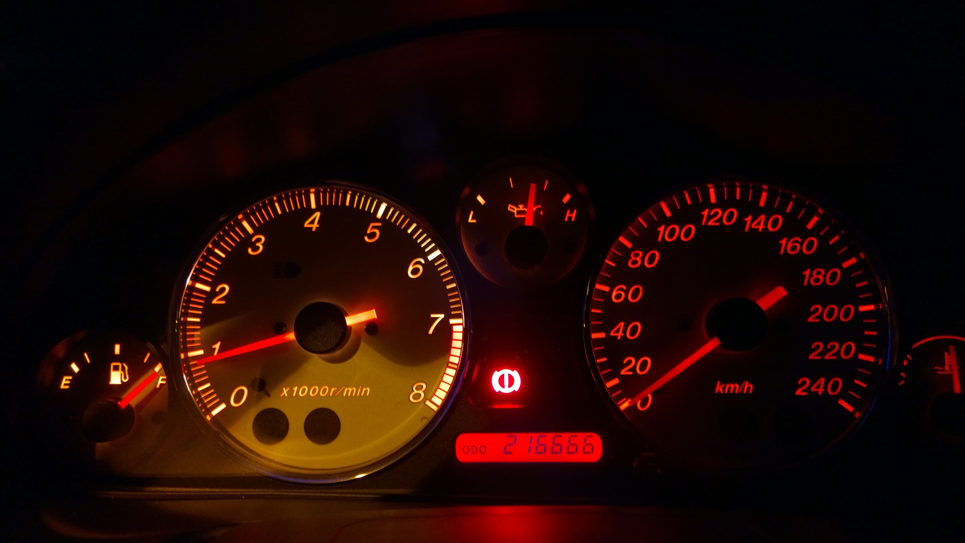

Příspěvekod mobby_6kl » 08 zář 2016, 19:39
Hlavne bych chtel mit normalni budik ale rozhodne je to lepsi nez to co mame! BTW NBFL taky ma bile pozadi, i kdyz mozna cerna by tam vypadal ok:
ODB2-> Arduino -> displej myslim ze je docela dobra varianta, ale ten projekt si necham na zimu radsi :)

Příspěvekod vhml » 08 zář 2016, 20:21
Ok, takže do NB černá se zeleným budíkem, do NBfl bílá s červeným. A nebo klidně jakkoliv jinak dle chuti. ;)

Příspěvekod TeeJay » 08 zář 2016, 22:34
Ono za tmy je to pak už stejně jedno, jestli je to bílé nebo černé... :D jo, ideálně bílé pozadí a červený podsvit displaye nebo rovnou display. :) tak jsem zvědavej, ať se dílo daří.
