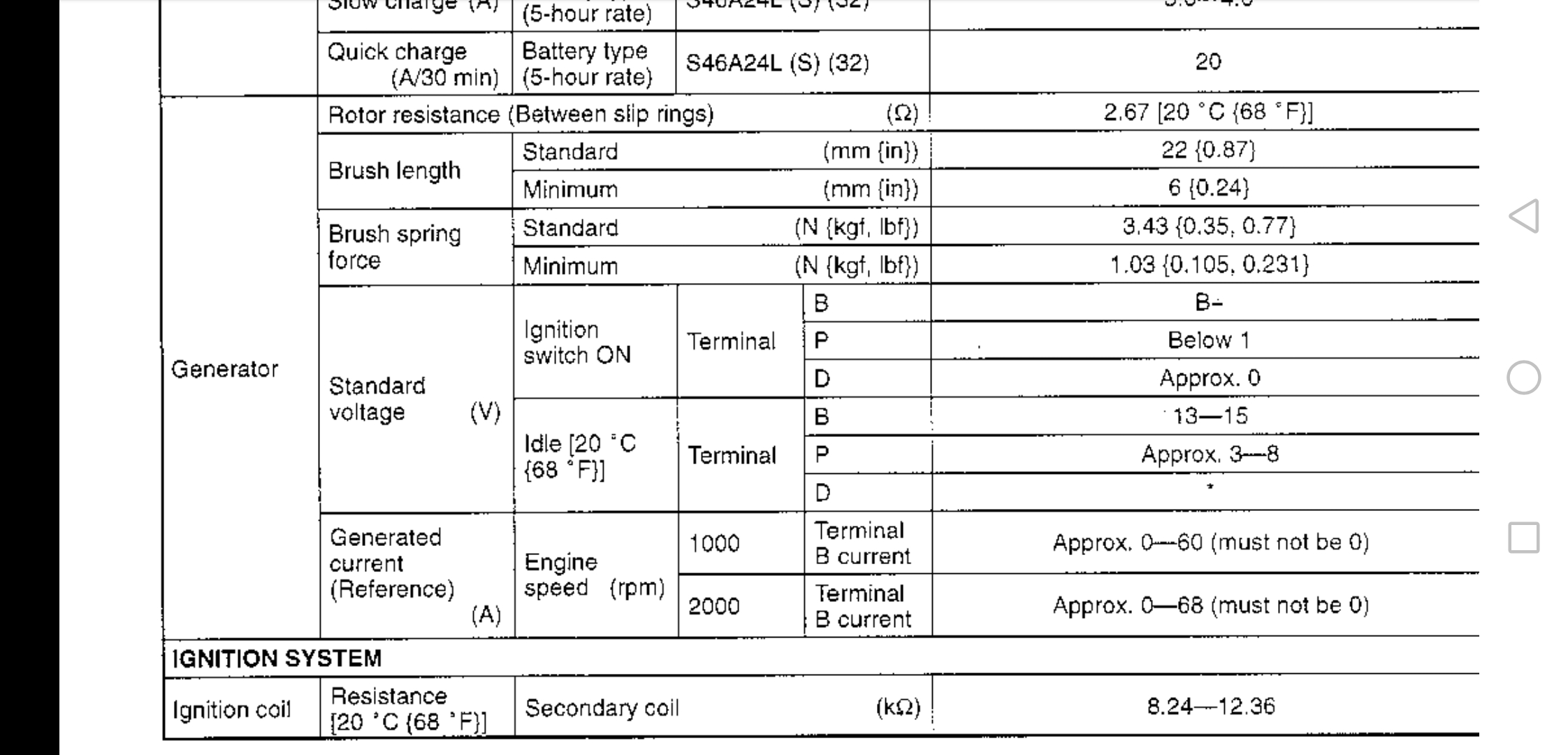

Příspěvekod dzefer » 07 čer 2020, 12:36
Ma byt 13 az 15,vid servisný manuál
