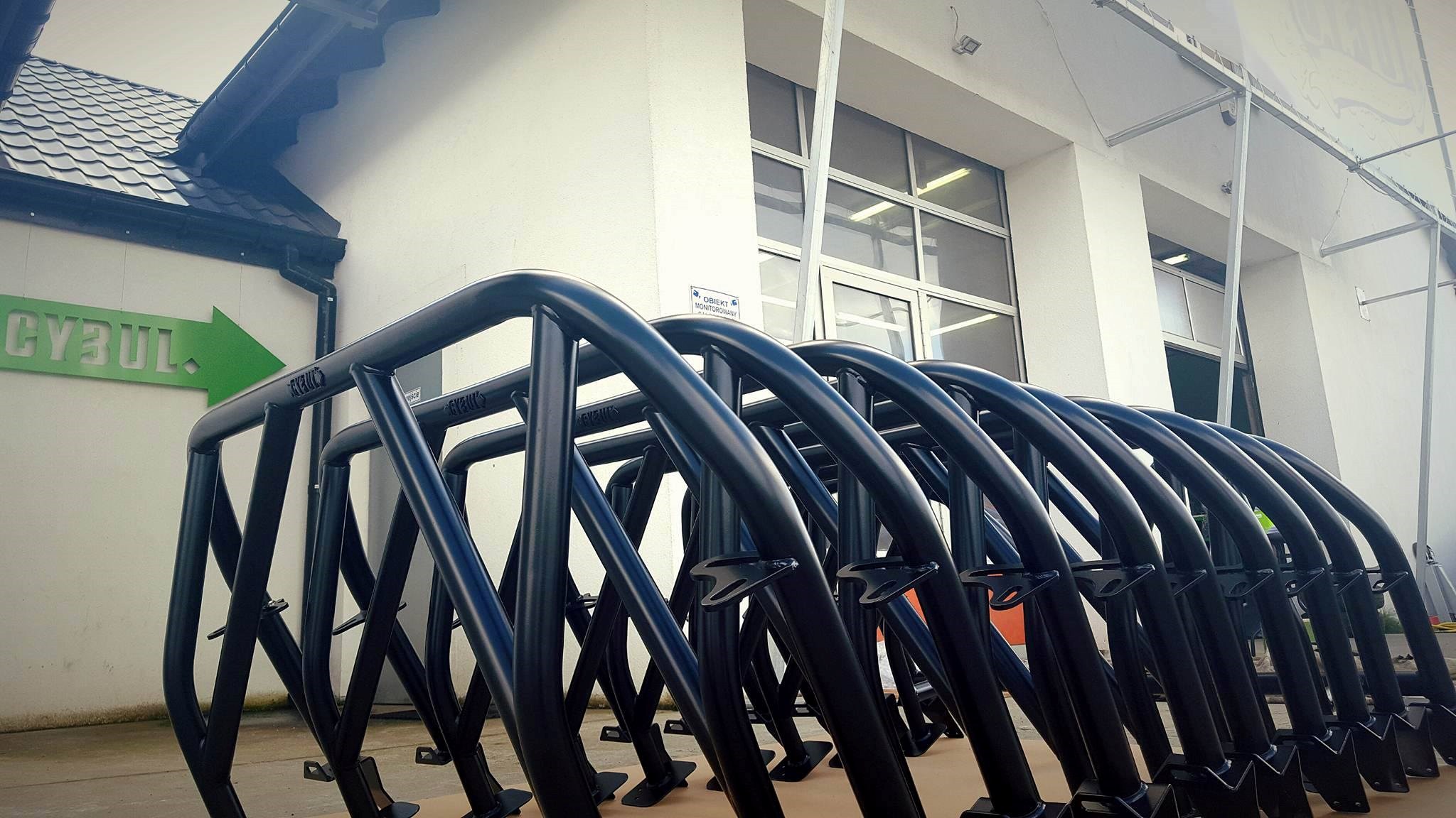

Rámy zaplacené, objednané. Doručení koncem července.
Vzal jsem jeden navíc, předpokládám, že se obratem někdo ozve, že ho vlastně chtěl taky a zapoměl na to v termínu :D

Zítra by je měli odesílat. 3x hurá :-D Vypadají celkem sympaticky :-)

Rámy jsou doma, o adresy jsem vám psal a v týdnu budu rozesílat.

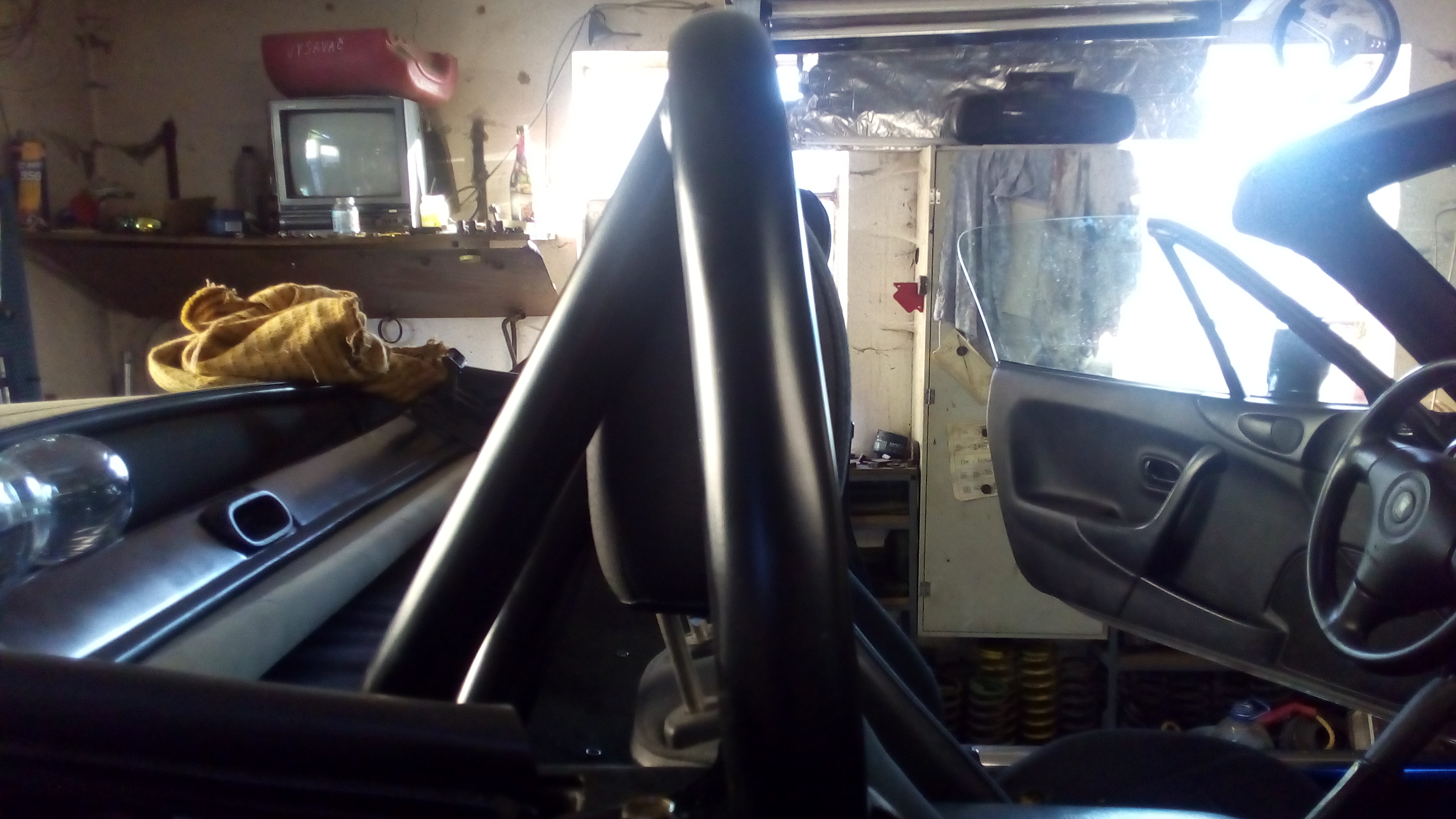

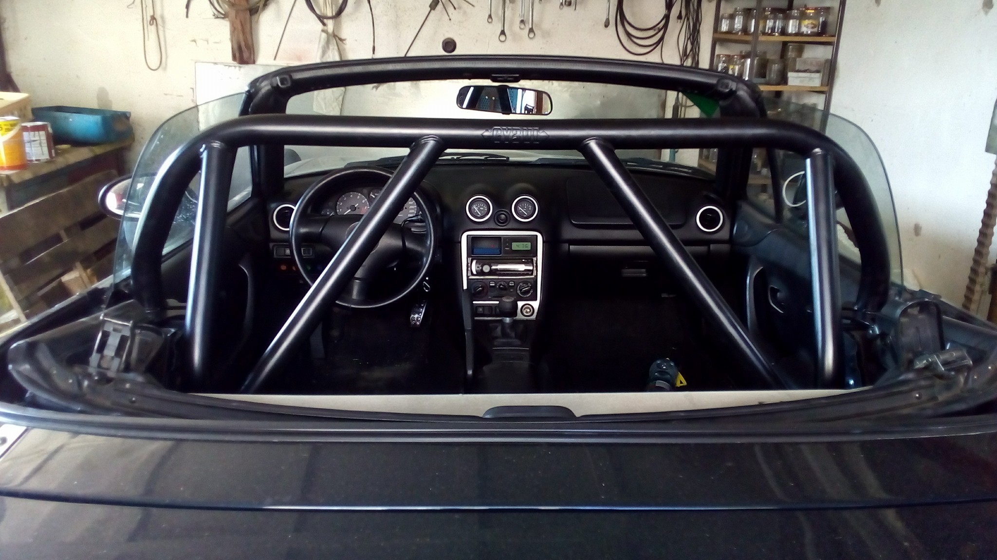

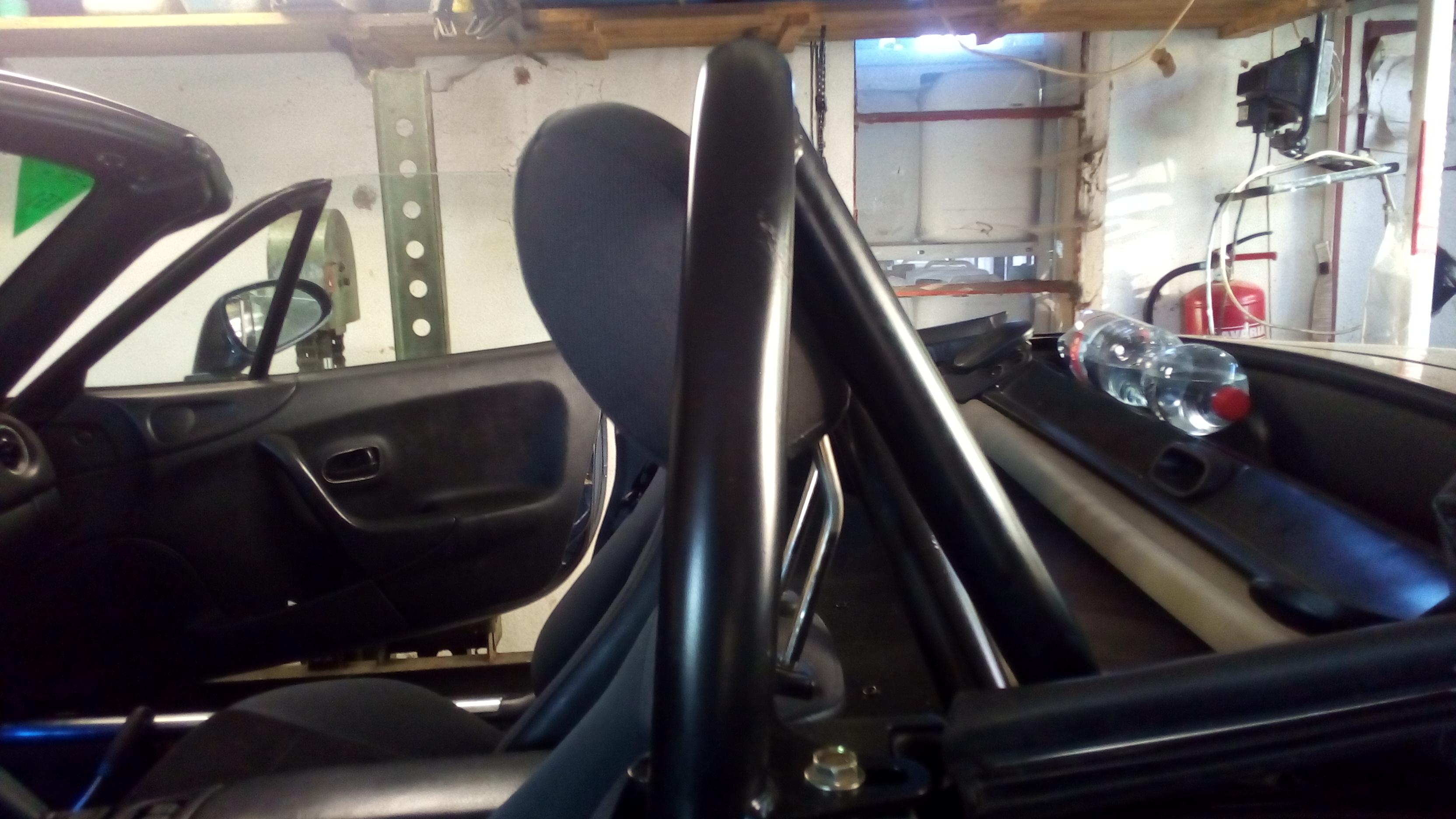

Svůj už jsem začal montovat. Skoro jsem to čekal i horší. Střechu sundavat netřeba, i když to v návodu píšou. Důležitý je oddělat skutečně všechny úchyty elektrických kabelů ( rozpojovat netřeba ) aby tam šel rám kolem elektriky provléct. Zatím jediná nepatřičnost na kterou jsem narazil, že jeden vymezovací váleček pod šroub je dlouhej ( resp. asi bude platle navařená o půl mm níž, nebo trochu našikmo ). Nic co by neřešil lamelovej kotouč. U ,,sériový" výroby chápu, že je těžký tohle trefit přesně, když se to nemůže vařit přímo na konkrétním autě.
Druhá necnost je, jako u každýho rollbaru, že když mám sedačku vzadu, tak tluču hlavou přímo o rám. Budu to řešit 25mm silnou mirelonovou trubkou a na to nechám našít nějakej pěknej koženej obleček. :twisted:

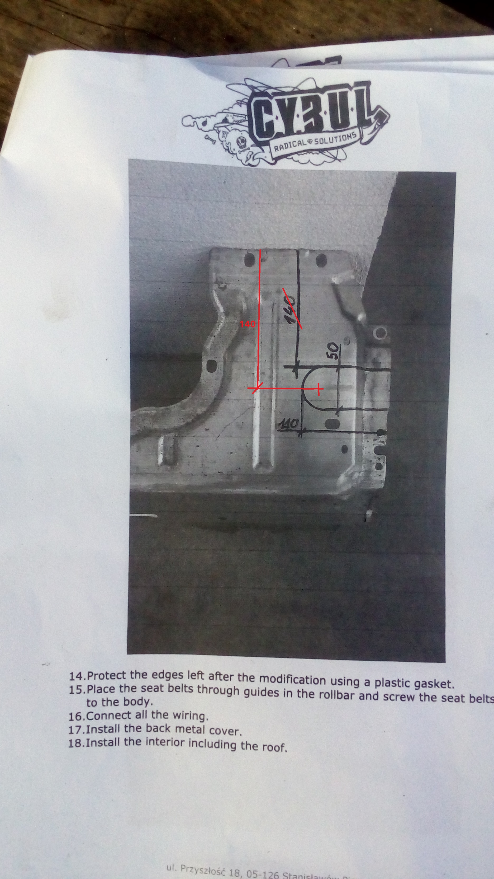

Já mám hotovo a posílám ještě nějaké detaily montáže:

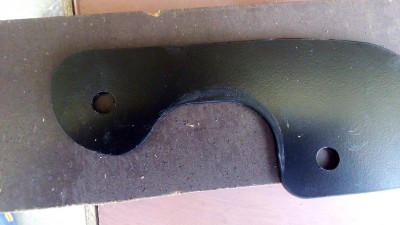

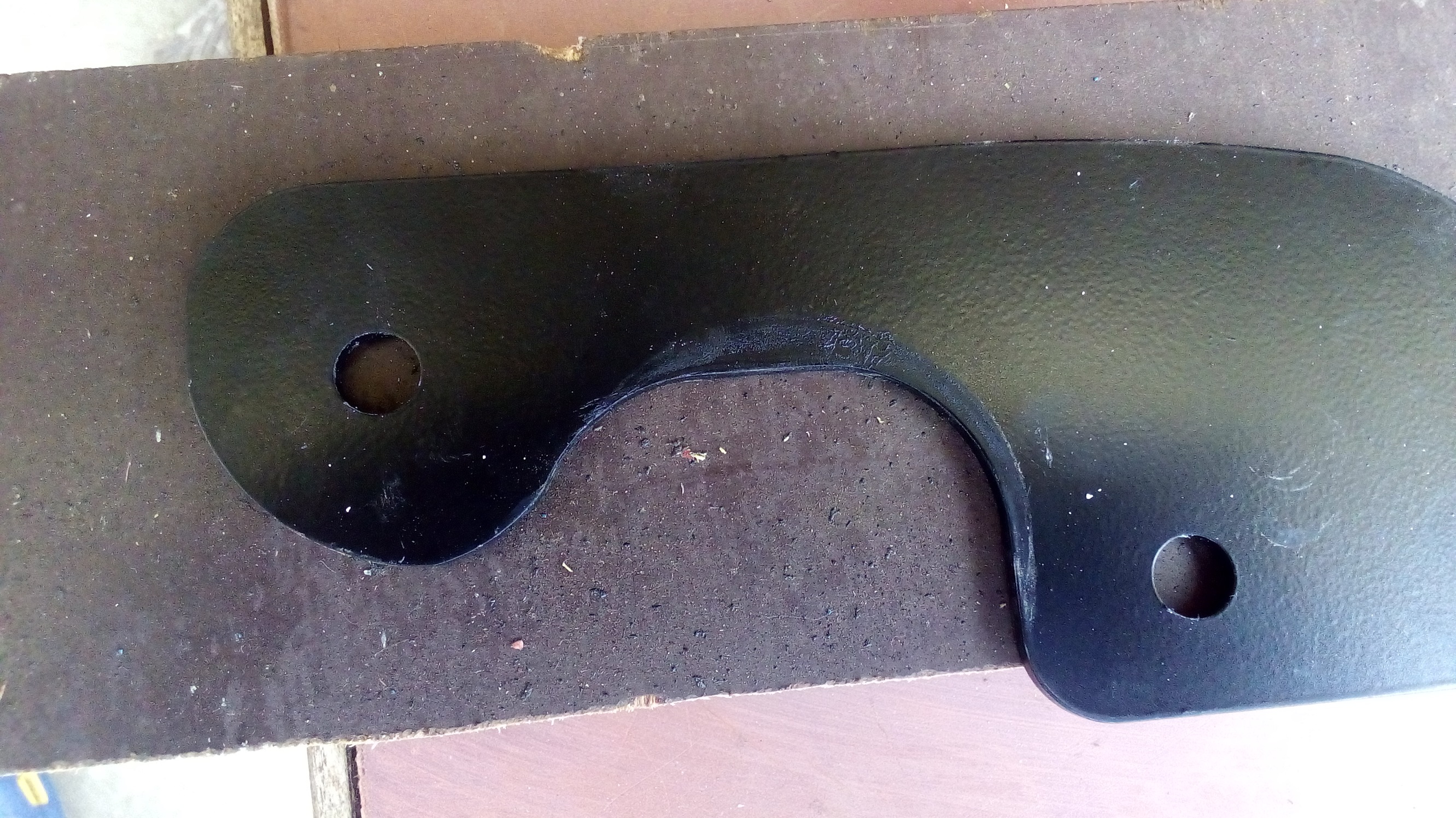

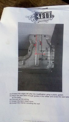

Neseděl mi výřez oproti průchodce kabelů
Kota 140mm by měla být na střed.
Obojí jsem konzultoval s výrobcem a tvrdil, že to u jejich NAčka sedí. Možná je to u NA provedený o trochu jinak. Každopádně u NB je potřeba to změnit.

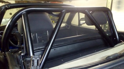

Opěrky hlavy jsem upravil k obrazu svému. Ohnul jsem a prodloužil pacičky. Problematika se týká víceméně jen sedaček posunutých úplně dozadu.
Originál
Upravené

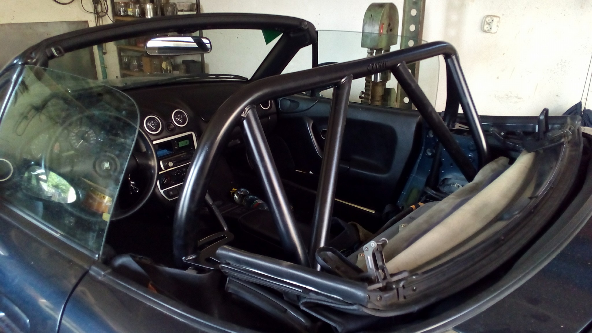

Windschott se nechá použít po demontáži tý sklápěcí části a uchycení za spodní díru windschottu do horní díry v autě. Doplnil jsem to ještě i velkým.
