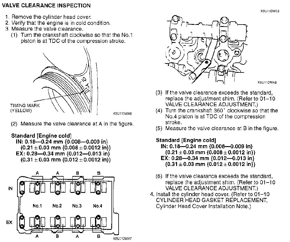

Pánové potřebuju help.
Na volnoběh mi motor lehce pocvakává, paztrně ventily. Jak jsem se dozvěděl, ventilové vůle se musejí po určité době nastavovat. Manuál a servisku mám bohužel v němčině, takže z toho vyčtu prd. Jak to tedy je?

Jo ještě můžeš zkusit odpojit volnoběžný ventil - je na klapce sání zespodu... U mě je to snad nejhlučnější věc :-) No a jinak zkusit změřit vůle ve ventilech - mělo by to jít jednoduše po sundání víka motoru.

ty "vložky" stojej prd. změř si vůle a pokud bys někde potřeboval vložky vyměnit, dej vědět jakou tloušťku potřebuješ, mám jich tu asi 12, tak je možný, že bychom je našli .)
