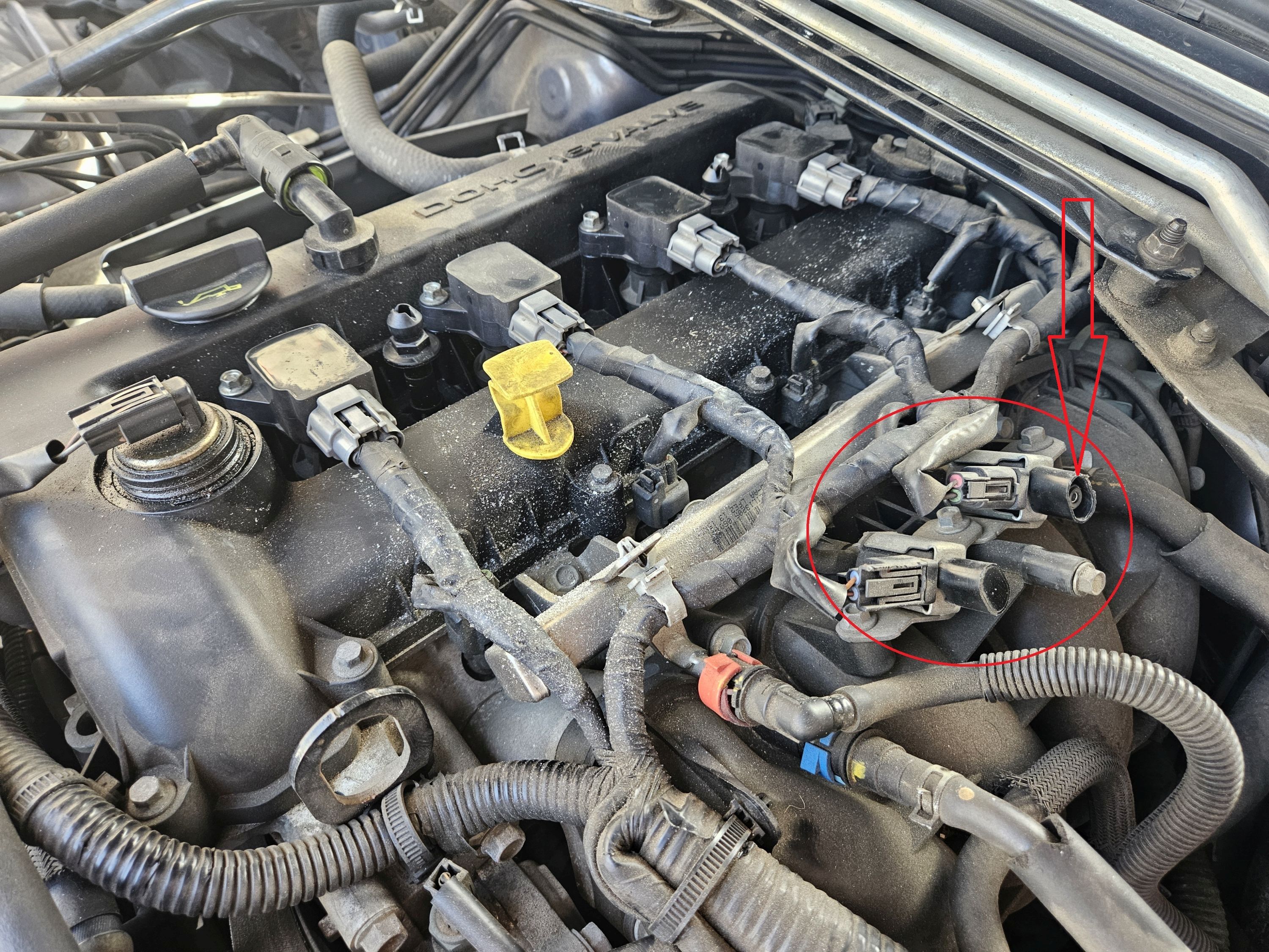

Vcera jsem menil svicky a vsiml si tohoto ze to vypada nejak "neuplne".
Hledal jsem vsude mozne ale nemuzu najit co to je a jaky to ma vyznam ze tam neni ten konec (sipka)
Nevi nekdo ?

Co si tak pamatuji, tak normální setup. Měly by to být solenoidy a je kvůli nim udělané i to prodloužení krytu motoru.

vypadá, že tam, kam ukazuje šipka, chybí zátka ;)

jj presne, ale jaky to ma (muze) mit vliv na chod motoru ?

hmmm...ze by zdroj tvych problemu s pridusenym motorem?

U Focusu, který má stejný motor byl problém s přidušením ve středních otáčkách, když byl solenoid naopak zapojený nebo poškozený. Klapky pak dělaly bordel v sání.

Hmmm, zajimave !
Zkousel jsem ten kus hledat ale zatim jsem nikde nenasel ani obrazek, natoz cislo dilu :cry:

asi to budu dva tieto solenoidy L30118741, ked odpojis konektor, tak by si mohol videt cislo dielu
