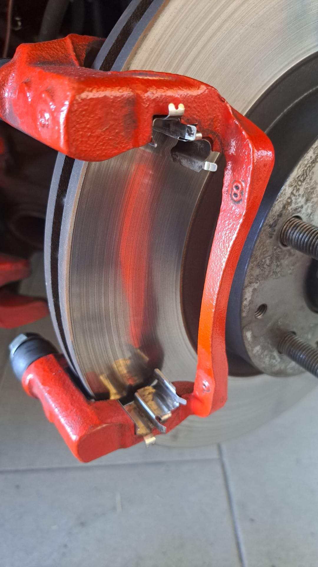

Tak asi mám příčinu odhalenou. Najezdil jsem 300km. Levý vnitřek kotouče je cca v 1/3 modrý, takový 2cm pruh. A to proto, že jsou vymačkané díry na vodící trny/šrouby. Brzdič na tom vaklá.. Druhý ne.
Když jsem trny nacpal vazelinou a v podstatě utěsnil, zmizelo 90% všech vibrací. Už jen opět ten pocit, že se něco děje, ale nic nevibruje.
Takže budu řešit asi brzdiče, možná celý brzdy. Nevim jestli má cenu dávat ty větší? (dražší) Chtěl jsem to..? Asi jo.. :shock: :D

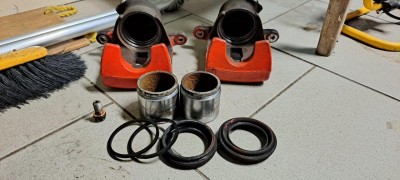

Hoj, dospěl jsem k názoru že udělám repas předních brzdičů. Kde je jaká pružina a kde ségrovka? Nic takového jsem nenašel.. viz fotka. Opravný sady taky nic takového neukazují. viz odkaz.
https://www.autokelly.cz/Product/SE-D4- ... 2;50598172

Příspěvekod Kojot » 04 zář 2023, 08:31
Kojot píše:
Cores píše:Letos jsem repasoval přední i zadní brzdiče. Není to drahá záležitost. Jedinej oser je výměna pístku na předku. Je tam pružina a ségrovka.Frenkit a autofren dělá repas sady. Výměna kapaliny pohoda.
Nebo si je můžeš nechat udělat: https://www.autosalon.tv/novinky/auto-p ... .sznhp.box
