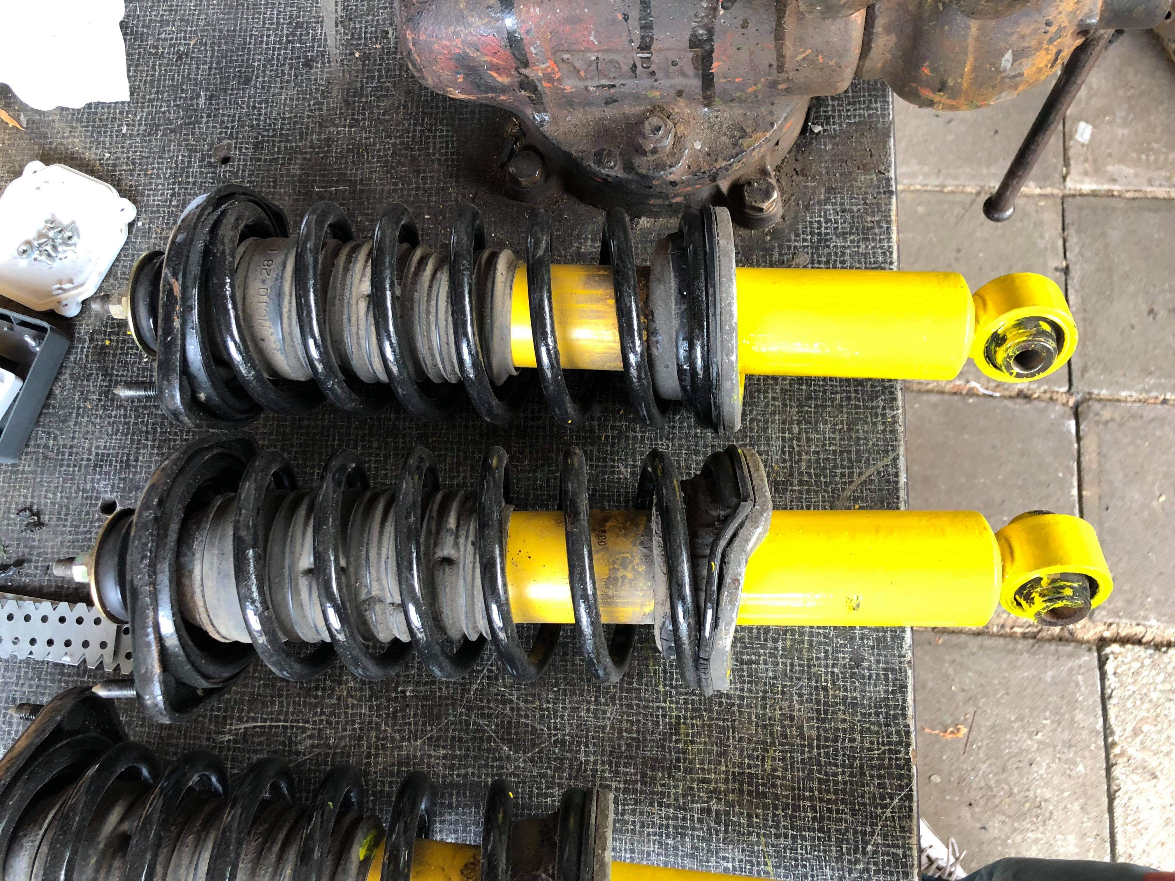

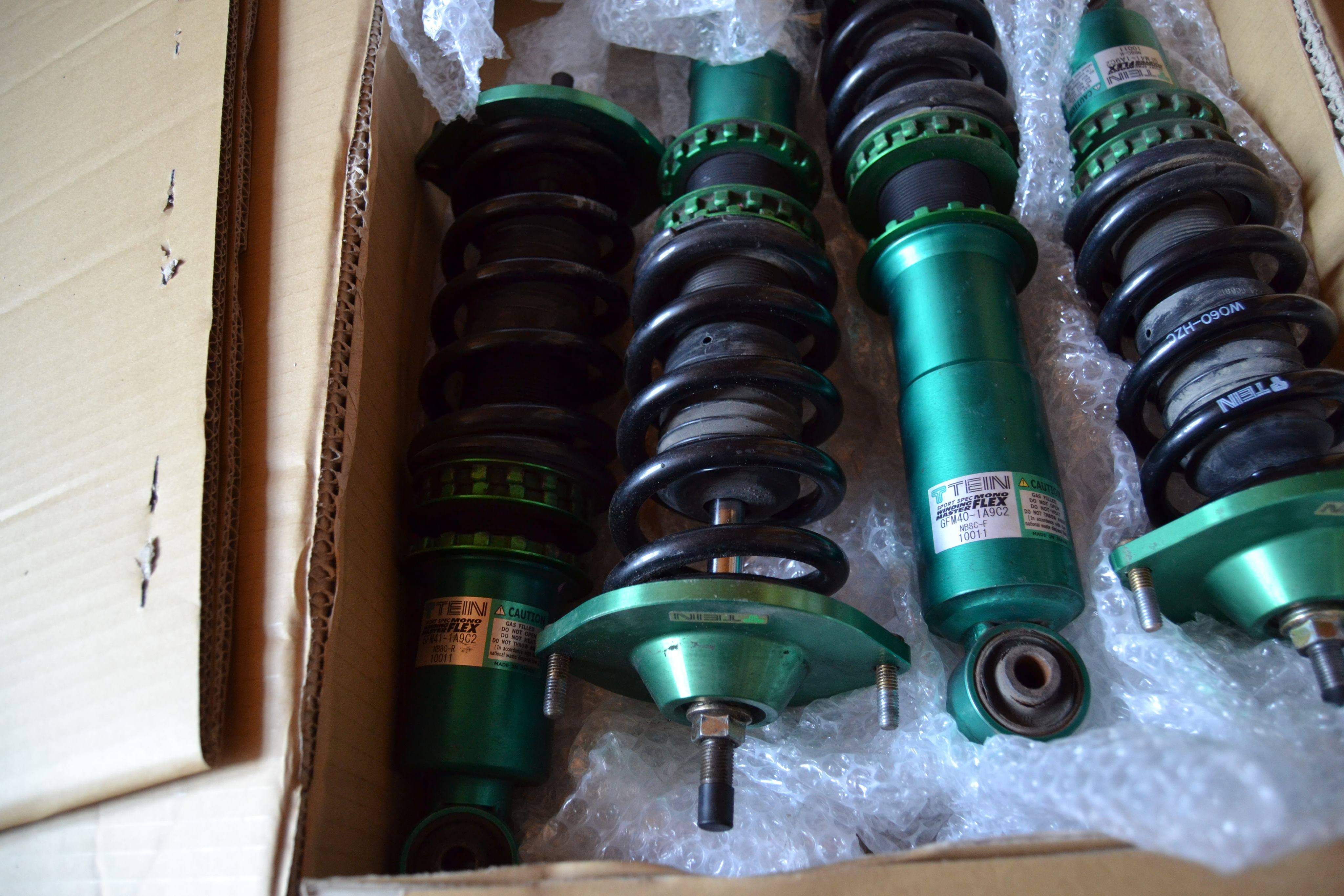

Ahoj. Poprosil bych o radu vsechny kdo maji zkusenosti s aftermarket podvozkem. Nevite jestli tlumice maji stejnej rozmer silentbloku jako origo?
Jde mi konkretne o Tein monoflex, co mam na aute, za tu dobu co ho tam mam tak uz jsou silentbolky unaveny a chteli by vymenit. A nechci koupit origo a zjisit ze tam nejdou...
V porovnani s Bilsteinem se mi z fotky rozmerove zdaji stejny.
Tein
Bilstein
