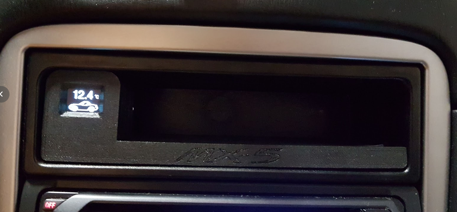

Ve sve MX5 NBFL jsem vzdycky postradal venkovni teplomer. Hlavne v zime, jelokoz auto pouzivam celorocne hlavne pro jezdeni do prace.
Ne ze bych nevidel, ze venku snezi, ale presto venkovni teplotu jsem proste chtel.
Nechtel jsem ale do sve Impulsky v puvodnim stavu nic moc vrtat a taky jsem nechtel cinsky teplomer ktery by tam byl jako pest na oko..
Dalsi vec do ceho se mi nechtelo bylo tahat draty z kabiny do motoroveho prostoru.
Takze tady je jak jsem to vyresil:

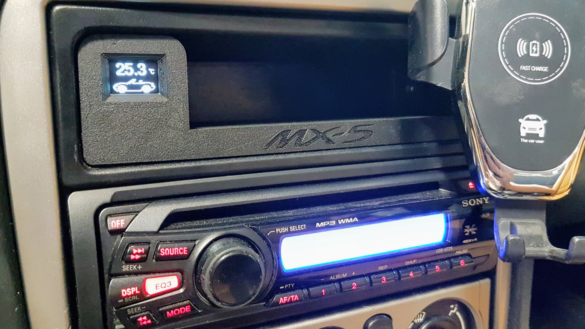

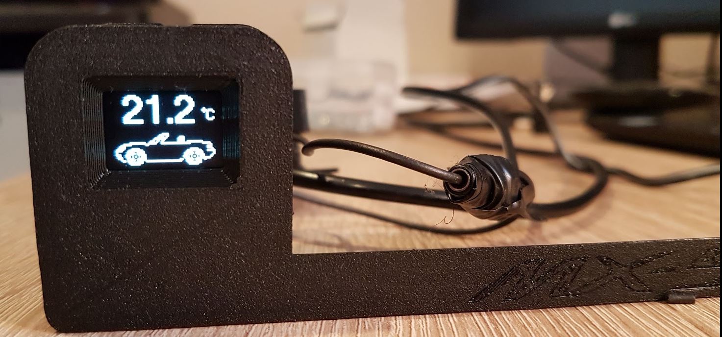

Pouzil jsem malinky I2C OLED display ktery je ovladany wemos mini nodemcu (ESP8266) s wifi. Navic je tam jeste regulator 12V->5V.

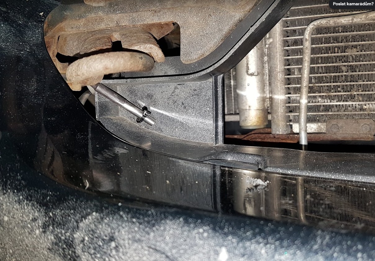

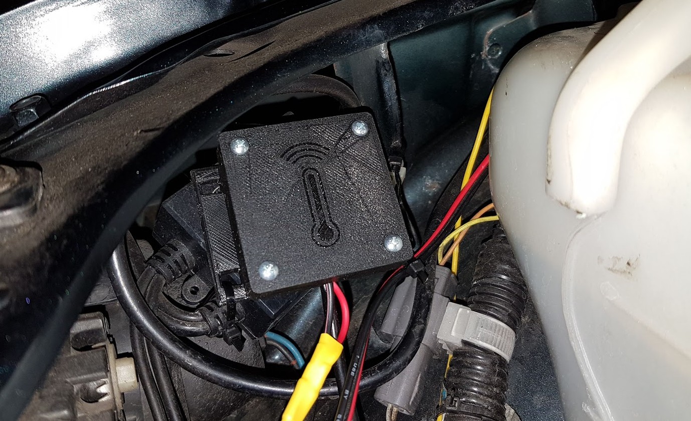

V motorovem prostoru je pak teplomer pripojeny na ESP01, vyvedeny do predniho narazniku. +regulator
Data o teplote to posila pres wifi do modulu s displeyem, takze odpada tahani dratu. Jedine co, tak to chce napajeni.
Modul s displeyem pak ukazuje teplotu a navic obrazek MX5NB s otevrenou strechou, zavrenou strechou nebo se snehovyma vlockama, na zavislosti od teploty, viz video:
https://photos.app.goo.gl/ovJPgNfPwx8BjtAPA
Krabicku a kryt displeye do kastliku jsem pak nadesignoval a vytiskl na 3D tiskarne..
