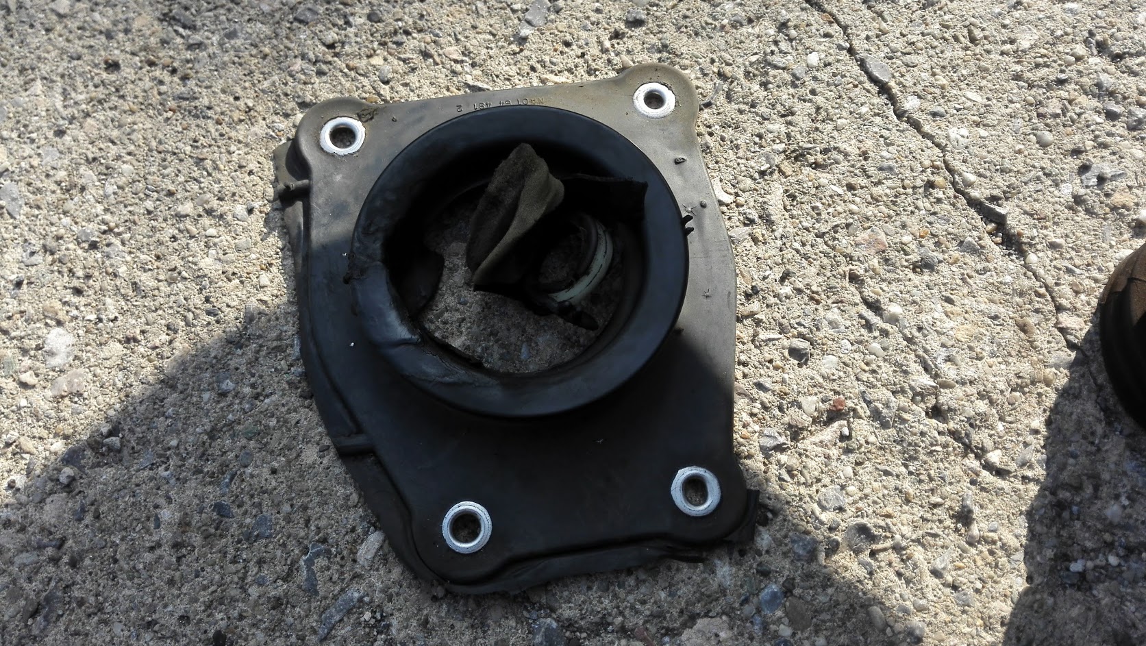

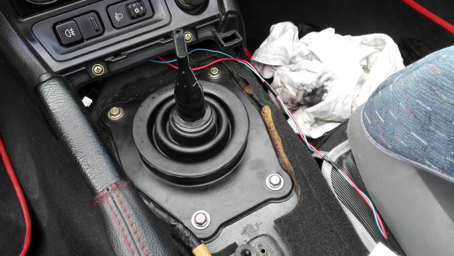

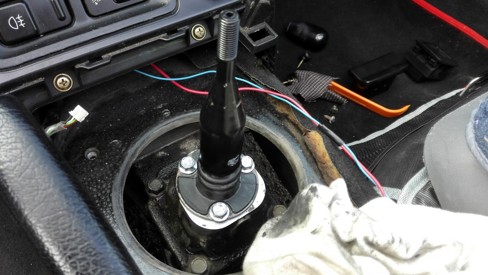

Pre rýchle pochopenie prikladám foto z môjho auta.
Páka má 2 tesnenia. Mále - ktoré tesní medzi prevodovou pákou a samotnou prevodovkou - tiež býva poškodené - a veľké, ktoré tesní medzi pákou a skeletom karosérie. Po tých rokoch čo tie autá majú, sú už oba na šrot, ak ich niekto nemenil.
Ak už si rozbehnutý, odporúčam vymeniť aj silon prevodovej páky - ten malý na konci páky - a zároveň aj vytiahnuť starý olej z priestoru radiacej páky v prevodovke a dať tam nový.
To s olejom neplatí pre 6MT, iba pre 5MT.
Všetko nové
Rozbité veľké tesnenie
Bez veľkého tesnenia, už novým malým tesnením
