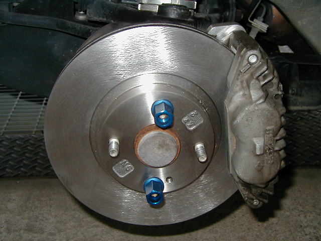

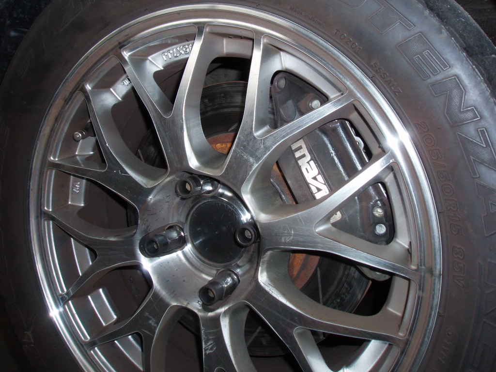

Příspěvekod PetrT2.0 » 18 dub 2018, 07:20
díky za reakce a typy :-),
ještě jsem rozkoukal třmeny z FCka (měli by být hliníkové) a v sérii jsou na 276mm kotouče... foto z miaty :-) :-)
NB 1999 1.6 6speed
