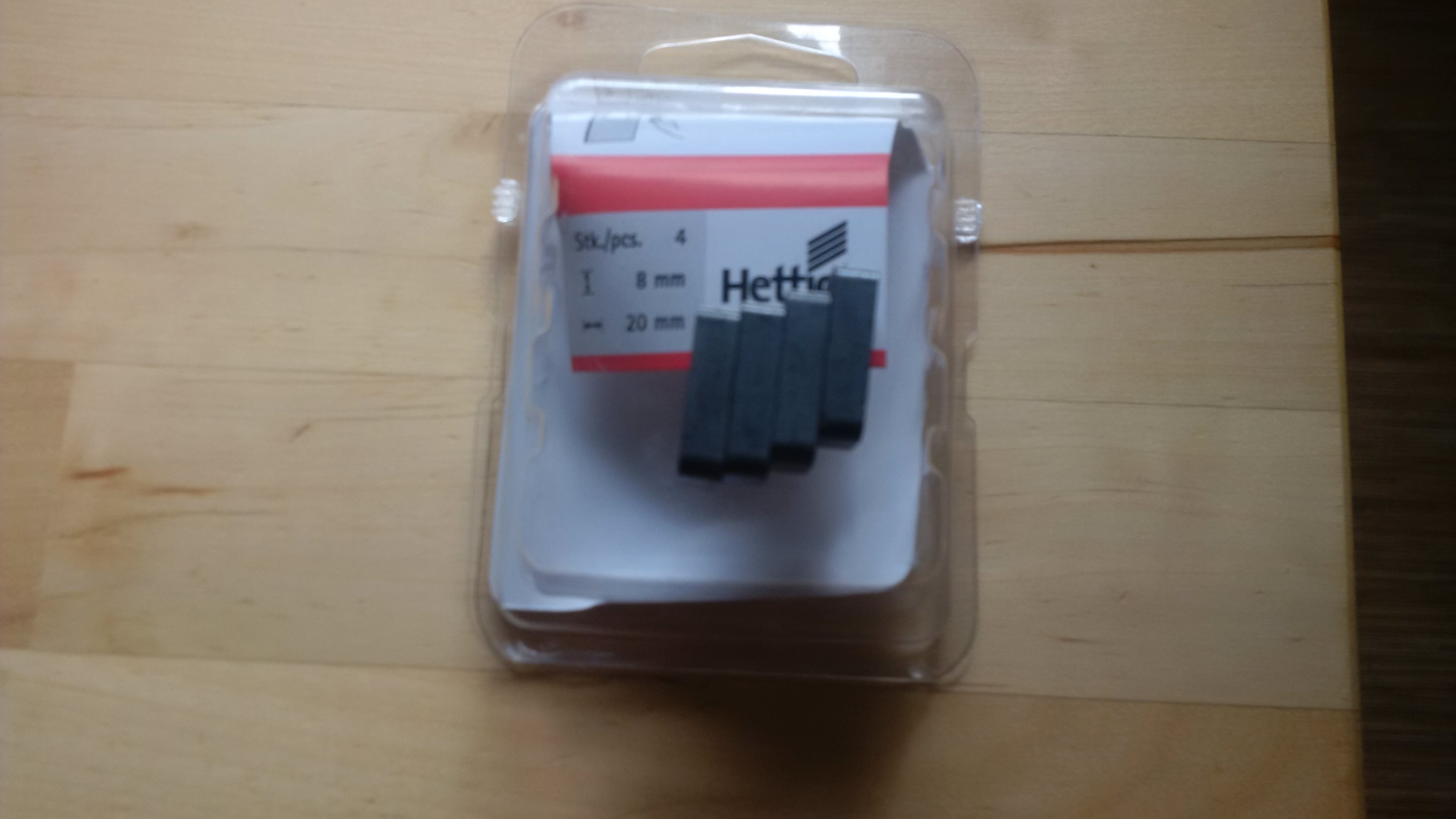

Příspěvekod level » 22 srp 2017, 16:34
Diky hosi ! Nechtel jsem cekat mesic na Ali a stavil se ted v Obi - viz příloha, Kc 37,- :D Pokud to bude vypadat ze muzou plnit ucel, tak je tam prilepit vterinovym a dam vedet. Zrcatko mam uprostřed a presne to delam jak pises. Myslel jsem to jenom tak, ze při tom pretaceni dolu a nahoru (uplne), musíš se zrcátkem sibovat protože jsou ty clony hodne siroky (nebo zrcatko prilis velky), coz mi prijde "trochu" nedomysleny :lol: Ten navod na miata.net vypada taky hodne sofistikovane - mozna to udelam i tak az budou dlouhe zimni vecery a auti v teple garazi :lol:
