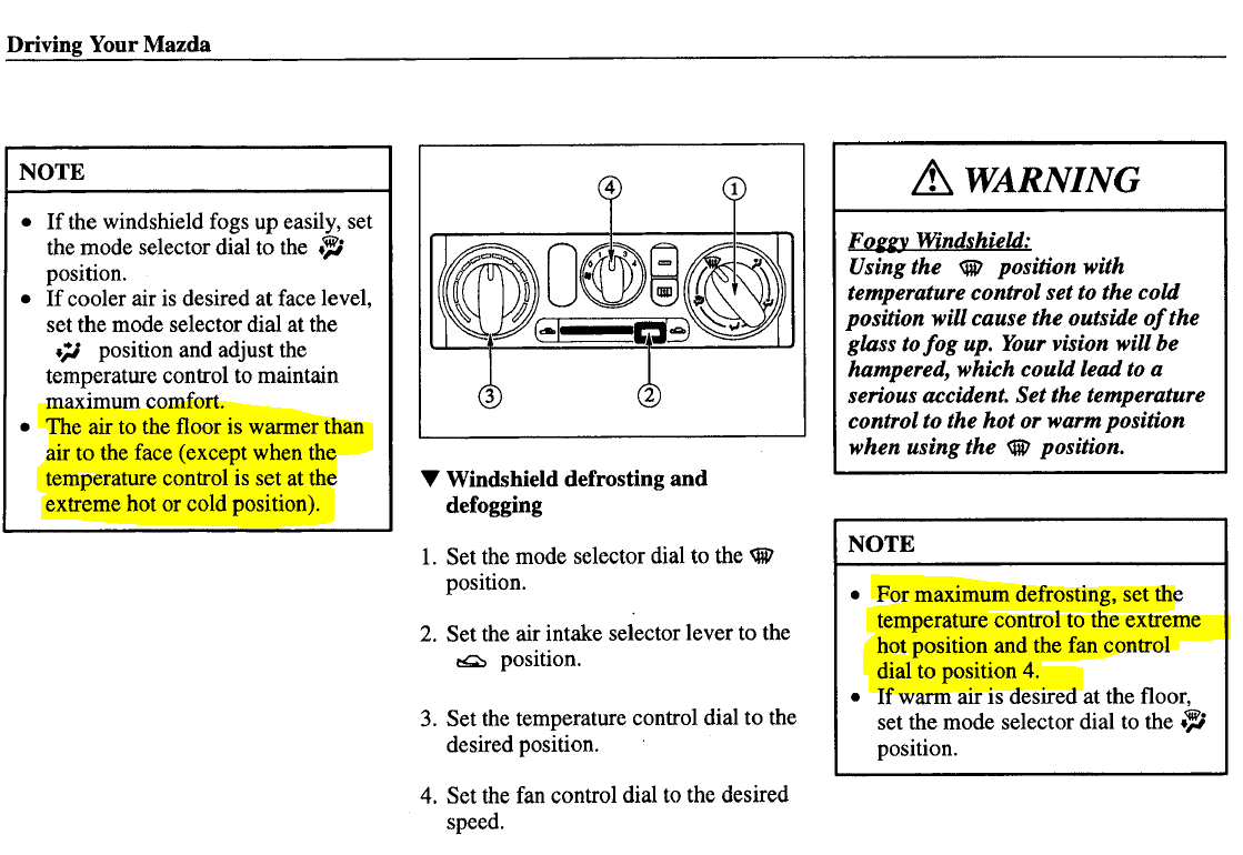

Pripajam este info z manualu

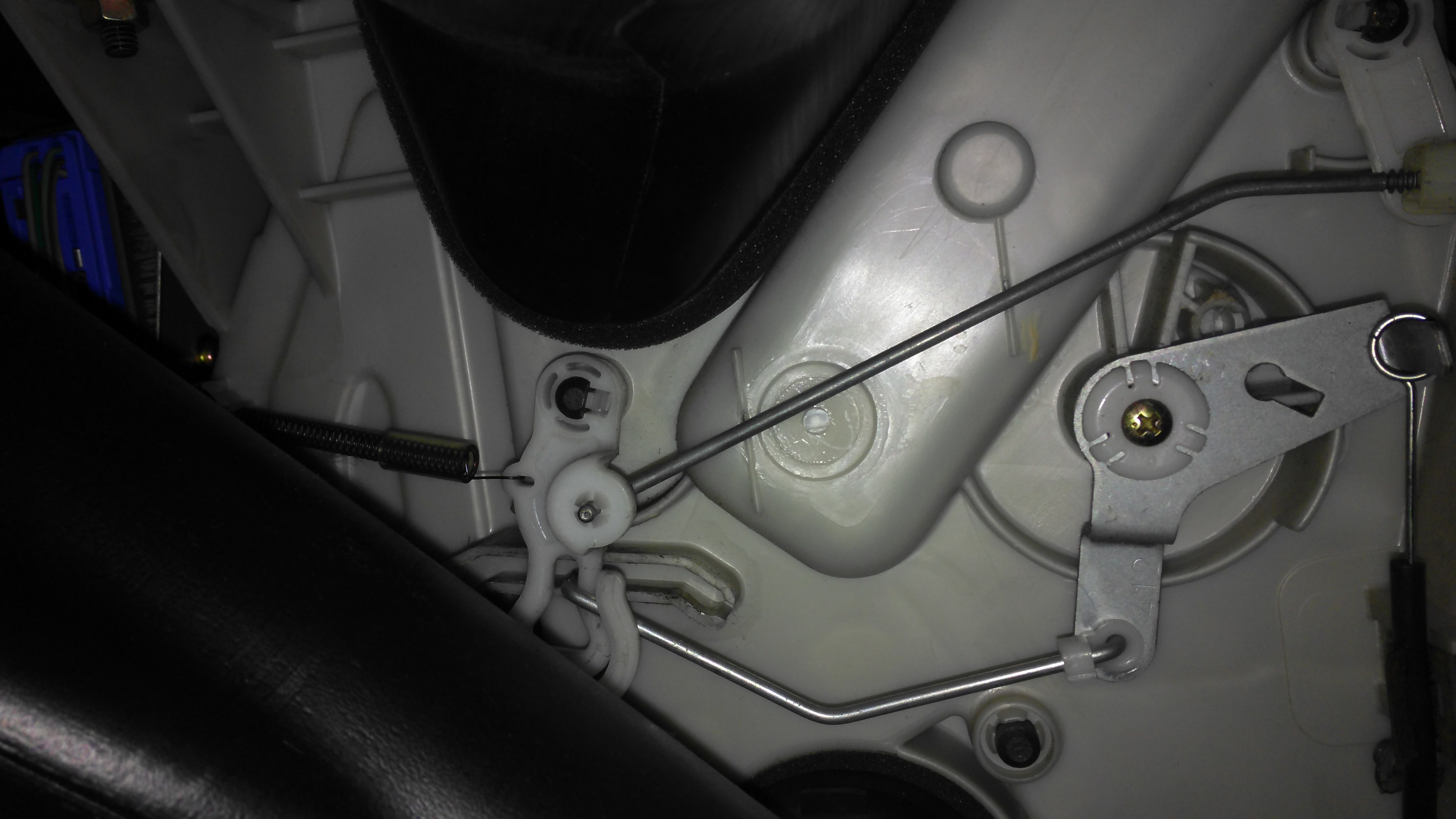

Este jeden napad. klapku pootvara ta vrchna hriadel. neviem co je ta spodna, teda co je priamo na lanku a ta druha, ak by mi niekto vedel vysvetlit. vsimol som si, ze je obrovsky rozdiel medzi prietokom studeny teply vzduch. moze byt, ze je vsetko ok, len je spinavy, zabity vymennik spinou?

Japonští inženýři zřejmě počítali s tím, že řízení vyžaduje klid, nohy v teple a chladnou hlavu :) Co jsem měl toyoty, dělaly to taky a docela mi to i vyhovuje.
Jen to chce ten studený vzduch nechat foukat někam bokem a ne přímo do obličeje.
Re: Kurenie NB - Rozdiel teploty nohy - tvar
Příspěvekod TeeJay » 16 lis 2016, 17:44
Já jezdím tak, že nejdřív zahřeju sklo, protože vidět je priorita, pak si chci ohřát ruce, takže foukám jen těmi horními větráky přímo na ruce na volantu, a když mě začnou ruce pálit, tak to přepnu jen na nohy.
Schválně to při příští delší jízdě zkusím, jak velký ten rozdíl je, rozhodně to ale není úplně horkej vzduch dole a úplně studenej nahoře. O něco chladnější být ale samozřejmě má, však to píšou i v dokumentu, co jsi sem upnul.
