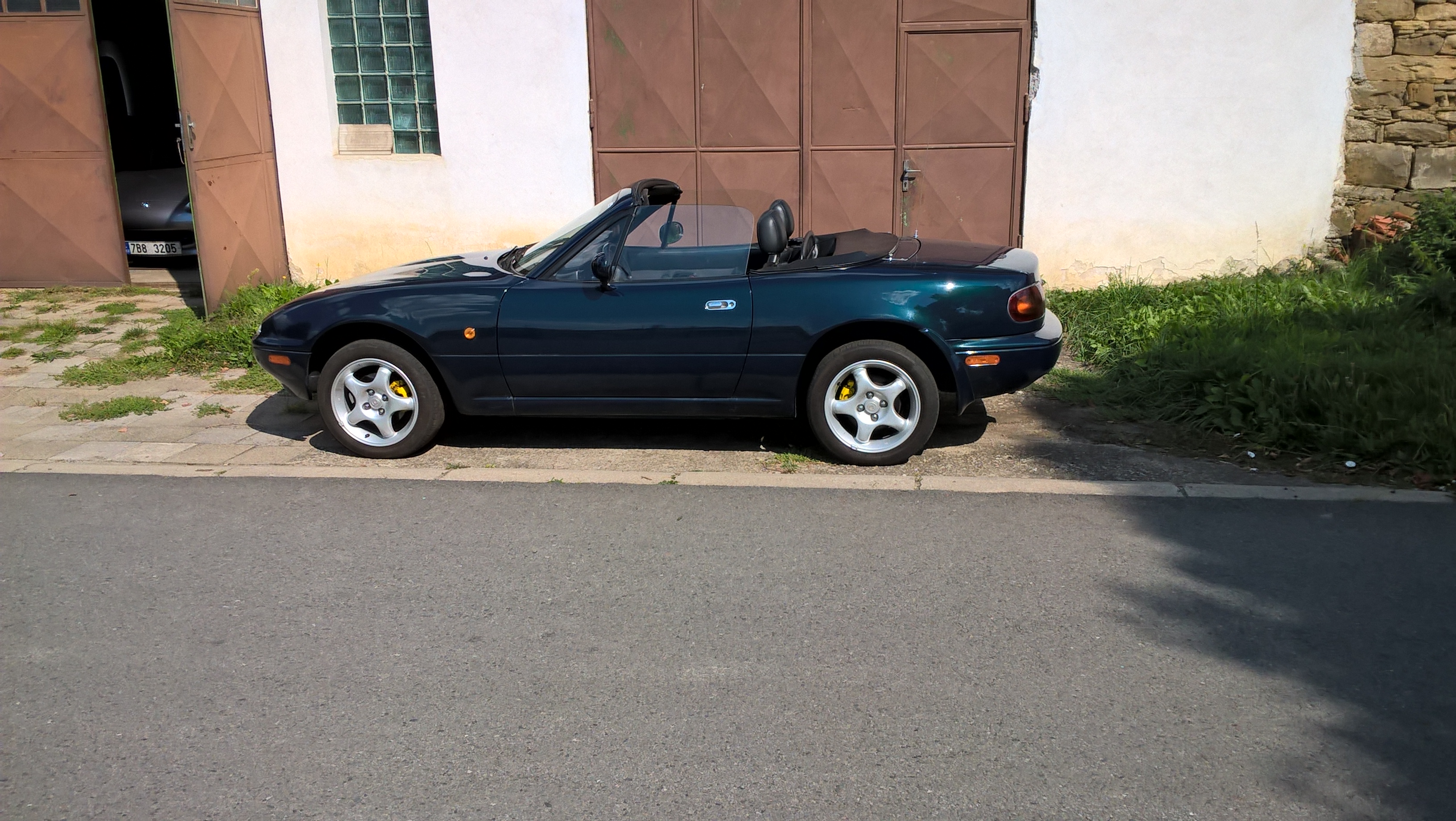

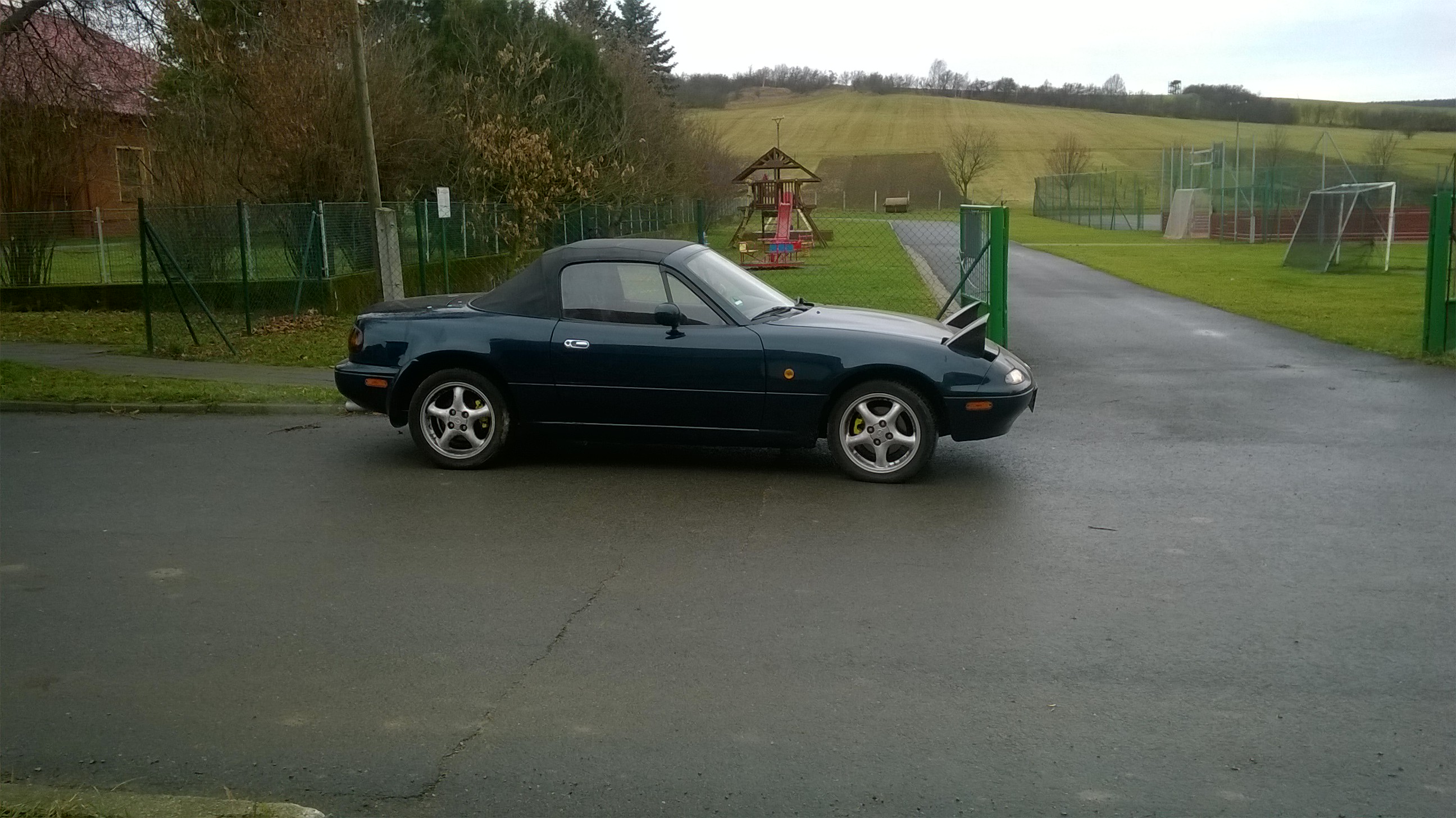

Příspěvekod Andre_fux » 26 zář 2016, 21:53
nakonec jsem vyřešil obutí NAčka ;) Sehnal jsem origo 15tky ;) A nevypadají věru zle. Jsou to origo R15 na NAčko 6x15 ET nevím. Hmotnost dle amíků 6.5kg, zatím jsem je na váze neměl.
Holt 14tky hollow spokes (6x14 ET 45, hmotnost 4.8kg) zůstanou ještě nějaký čas pod střechou a snad časem na ně pořídím nějaké zajímavé pneu na okruh. ;)

A mal si pred tým obuté aj R14? Pocítil si nejaký rozdiel?
Mne sa deformuje tá bočnica na pneumatike keď idem ostrejšie a chcel by som trošku vytiahnuť kolesá von, ale všetko v rámci rozumných hodnôt.
Ja som našiel BBS 15x6J ET35 a s pneu 195/50 vážia 14,5kg.
Myslím si že rozumnými R15 nič nepokazím, len ma zaujíma či si pocítil rozdiel z 185/60 R14 na 195/50 R15 z hľadiska stability, jazdných vlatností, napríklad aj pri prejazde nerovností, ja jednoznačne cítim že auto mi zapláve trošku do strán a je to určite tou bočnicou, aj keď auto stojí na mieste chytím pneumatku a zatrasiem ňou auto sa celé vychyľuje do bokov. A to som dlho váhal nad obutím a bolo mi povedané že Pirelli ktoré mám majú ešte najtvrdšiu bočnicu a semislicky v tom rozmere som vtedy na nete nide nevedel nájsť. Hneď ako som to ale obul do týždňa mi niekto poslal na ne link za veľmi fajn peniaze. Prezúvať ich ale už nechcem.

Toto môžem povedať aj ja: rozdiel medzi 185/60 14 a 195 50 15 je veľmi veľký. Auto je výrazne istejšie.
Mám odjazdene oba rozmery.

Příspěvekod Andre_fux » 27 zář 2016, 15:51
mojžo to shrnul dobře..
Auto je jistější a přijde mi i hravější. Komfortnější mi přišlo auto na 14 tkách (ono je přece jen znát více gumy, stejně jako měkčí bočnice).
Ono je to dosti poznat i na normálníh 15tkách, kde mám na jedné sadě obuty pneu hankook v12 evo a na druhé sadě federal 595 + bridgestone ?potenza. Ty s tvrdší bočnicí jsou náchylnější na vyjeté koleje.
Proč jsem na NAčko dal tyto 15tky je hlavně v ceně a výběru pneu. V rozměru 185/60 r14 je prdlajs a když jo tak drahé jako prase ve srovnání s 195/50 R15. A tyto disky sednou na NA ( dávali se továrně) s NBčkovými to není ono...
