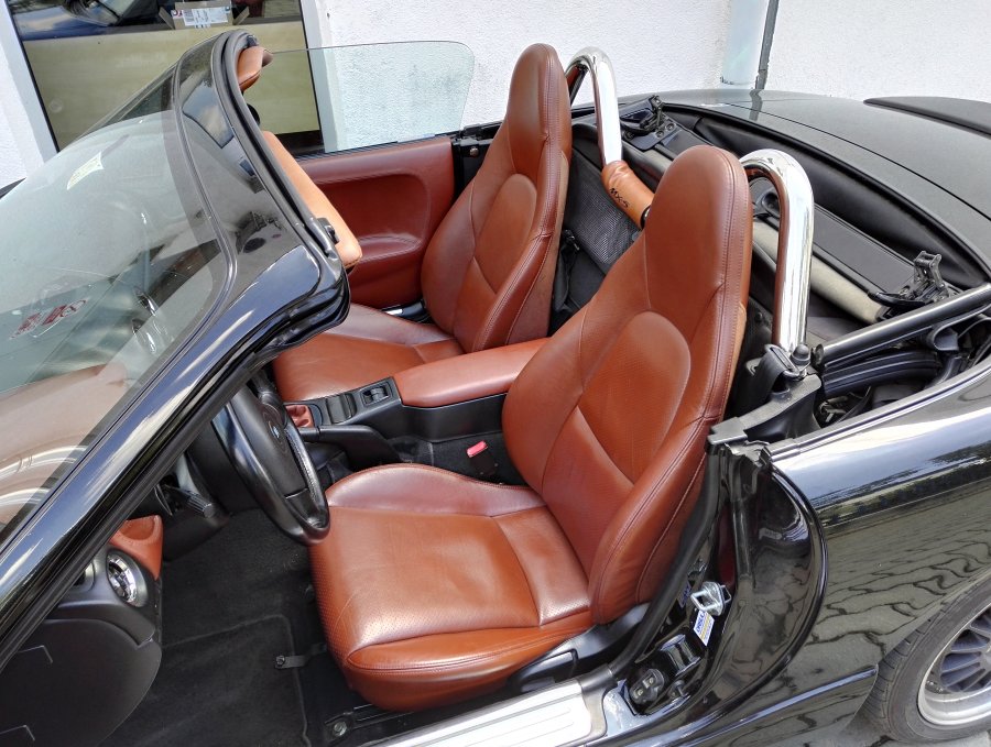

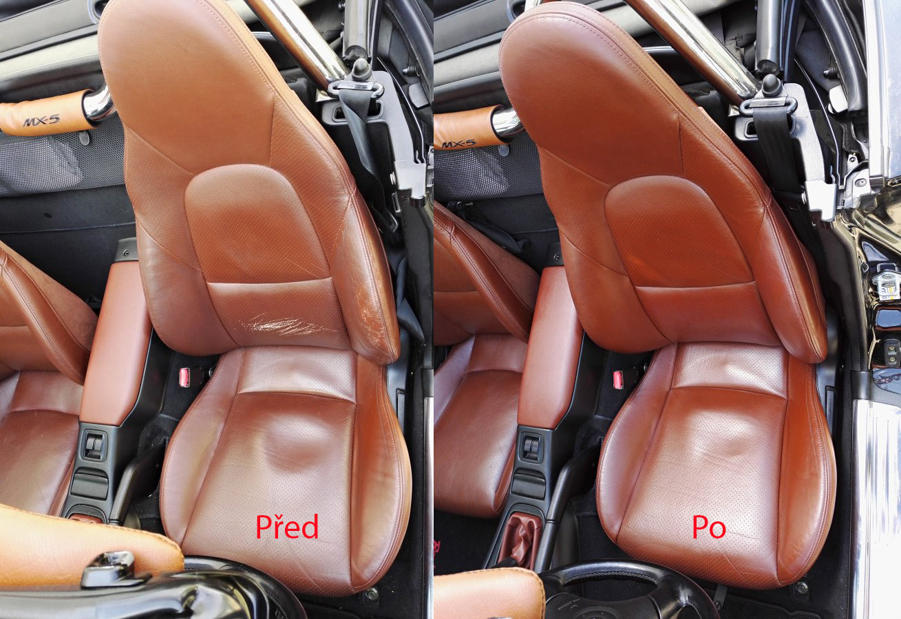

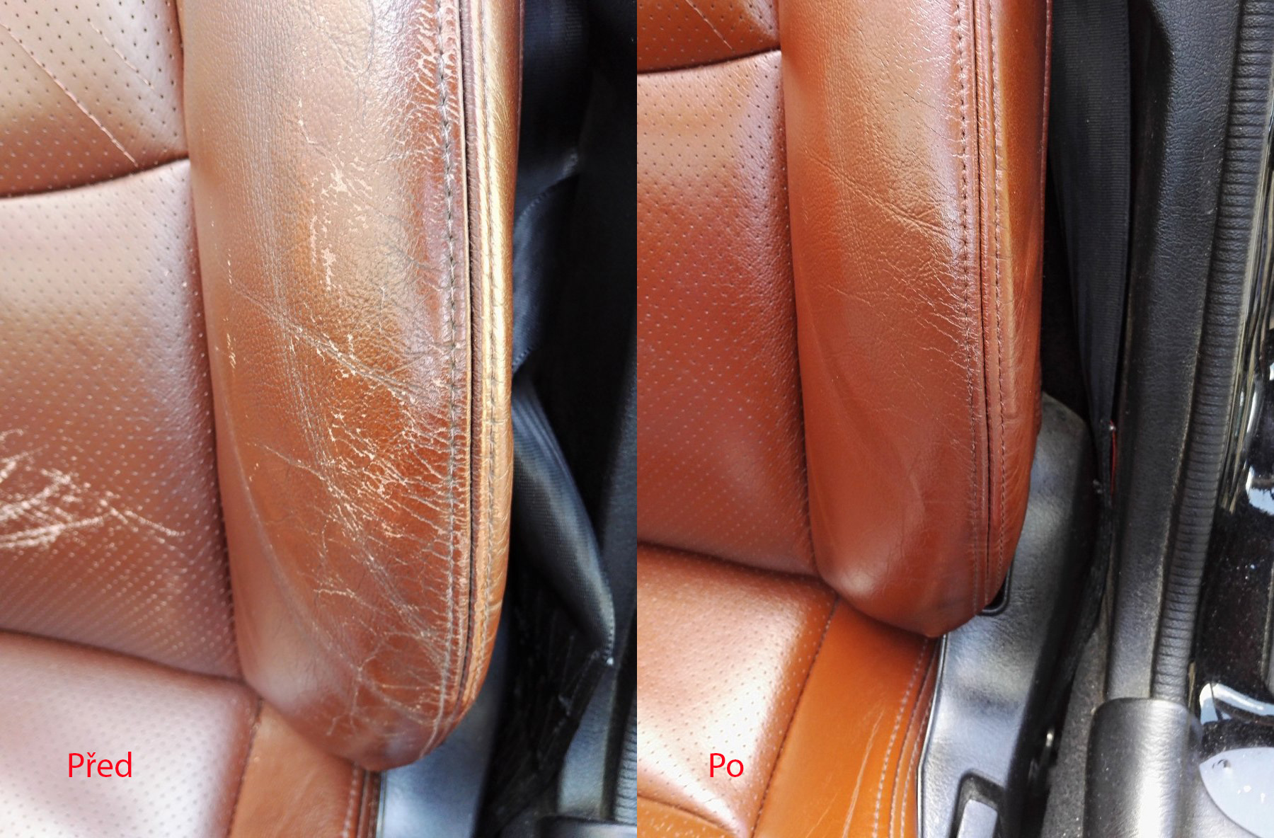

Dávám sem můj návod, jak jsem si opravil a zrenovoval poškrábané kožené sedadla v majdě. Třeba se to někomu bude hodit.
Nejprve jsem to chtěl svěřit "odborníkům" z Leatherservice, ovšem jejich cena za opravu 10.000 Kč bez DPH mě trochu šokovala :o tak jsem se vydal vlastní cestou 8-)
Zkouknul jsem pár videií a rozhodl se, že koupím sadu na kůži od Swisswax, jelikož mám více aut v kůži a potřebuji je nejenom opravit, ale i vyčistit a zrenovovat, tak se kit vyplatí.
Konkrétně jsem koupil tuto sadu http://swissvax.cz/swissvax/detail/leat ... ssvax/1175
a taktéž sadu barev na kůži.
Nejprve jsem sedadla důkladně vyčistil SWISSVAX Leather Cleaner Sprayem a pak namíchal barvu a houbičkou zatupoval škrábance. Po důkladném zaschnutí jsem do sedadel vetřel SWISSVAX Leather Milk.
Jak je vidět z přiložených fotek, jsem s výsledkem spokojen, kůže je teď pěkně oživená, měkká, vláčná a škrábance defacto zmizely :)
