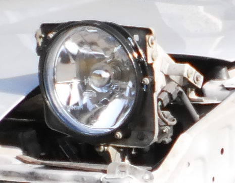

Máte tu někdo na NAčku paraboly z Golfa I/II? Případně jak je tam máte uchycený?

LordJames píše:Máte tu někdo na NAčku paraboly z Golfa I/II? Případně jak je tam máte uchycený?
měl jsem to na své bejvalce stříbrné
koupil jsem z Golfa 2, budeš potřebovat pilník, pilku a delší šroubky a matky, díry parkovačky jsem zaslepil izol. lepenkou
je to docela rasovina, v podstatě tu novou parabolu po obvodu upravíš/zničíš aby pasovala do toho plechového hrnce v mrkačce.
po obvodu paraboly jsem ještě nalepil molitanovou samolepku aby parabola lícovala a netřásla se.
pamatuji si to už jen vzdáleně
výsledek ale stojí za to

Takže si je napasoval do toho původního kulatýho "rámečku"? Já tam ty světlý paraboly mám celkem zajímavě, ale ty tmavý stejným způsobem nepřidělám, protože ty světlý byly plastový a měly plochu, do který se zezadu nechaly navrtat dírky pro několik malejch šroubků

LordJames píše:Takže si je napasoval do toho původního kulatýho "rámečku"? Já tam ty světlý paraboly mám celkem zajímavě, ale ty tmavý stejným způsobem nepřidělám, protože ty světlý byly plastový a měly plochu, do který se zezadu nechaly navrtat dírky pro několik malejch šroubků
přidal jsem fotku, výrobce AutoPall

No já ty origo "rámečky" ještě neviděl, protože sem je na autě neměl, ale snad by to mohlo být ono.
