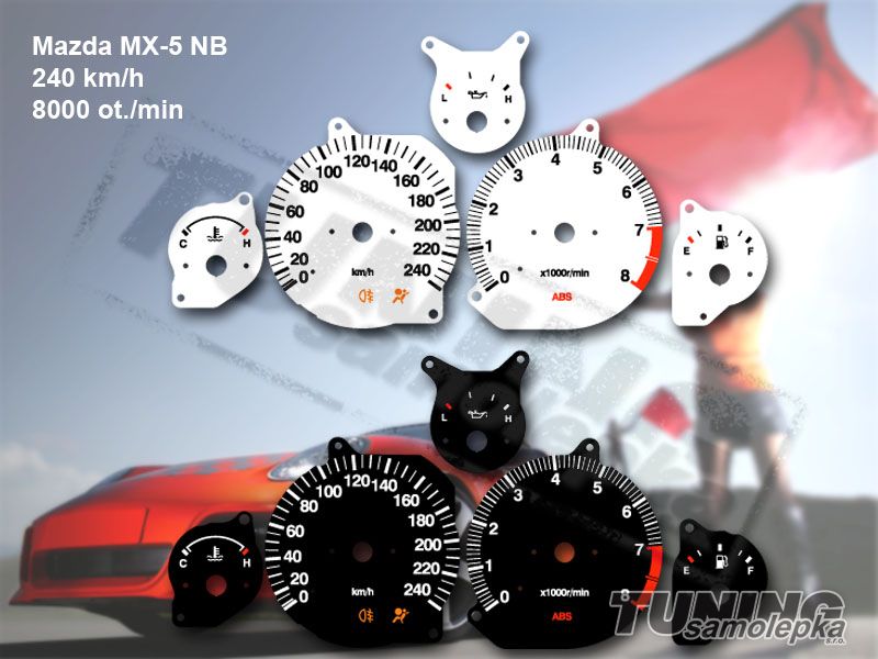

Zdravím chalani, potreboval by som mapu rozmiestnenia kontroliek na prístrojovom štíte NB. Ex majiteľ ich predpokladám podľa potreby poodpájal, lebo okrem symbolu dialkových svetiel,ABS a zatiahnutej ručnej brzdy mi iné nezasvietia ani počas štartovania.

Rozmístění kontrolek by mělo být u NB roku 99 následující. V otáčkoměru máš kontrolku zapnutých dálkových světel, a pak kontrolku asi tempomatu a pak ABS. V tachometru máš kontroklu zaplé mlhovky a kontrolku airbagu.
Foto z netu:
budíky

Dakujem andré. EU verzia sa líši od US, tam som vygoogloval aj kontrolku motora "CHECK".

Ještě uprostřed jsou kontrolky. Dobíjení, engine a ještě jedna kontrolka od airbagů - možná to svítí, když je člově nepřipoutanej, teď nevim.
