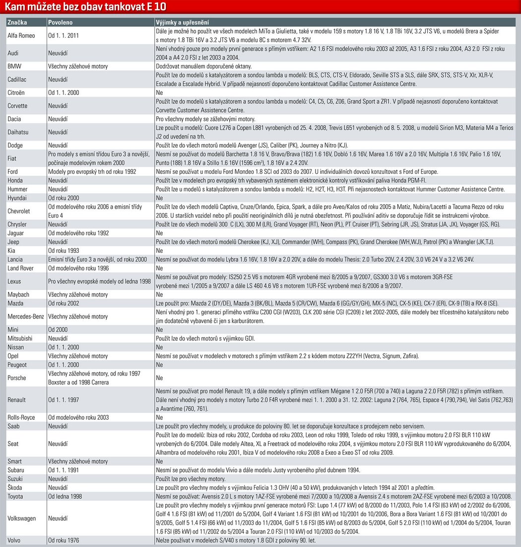

Seznam níže, použitelný od NC :shock: :o

Btw. bylo by fajn uvést i zdroj té tabulky: https://www.auto.cz/pozor-do-ceska-se-b ... ory-138953
