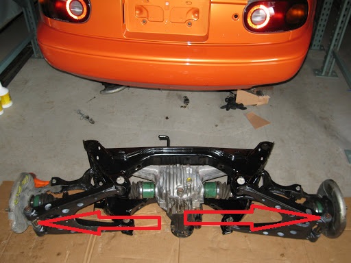

Příspěvekod Dacan » 10 led 2017, 00:02
nevíte někdo jak dostat ven tyhle dlouhé šrouby?(označeno červenou šipkou), ani jeden mi nejde vymlátit kladivem (a to mám zadní subrame 2x). Matka povolit jde normálně. Pokud možno bez zničení silent bloků :) dík

Příspěvekod m8rinek » 10 led 2017, 00:16
Autogen...

Příspěvekod AndrewG » 10 led 2017, 10:57
Ja som pouzil impact gun (fakt neviem ako sa to vola po nason sorry) a z druhej strany sa to vybuchlo kladivom a tycou (alebo srobovakom). Malo by to ist aj bez toho impact gunu ale je to rychlejsie... Hlavne to ale najprv potom aspon golou. Ak mas niekoho na pomoc tak ty buchaj kladivom a nech on toci srob s golou :-)

Příspěvekod Magnum_no » 10 led 2017, 11:43
u mě jsem povolil matku dal ji pryč pak jsem nastříkal chemii na zrezlé spoje ze všech stran 10 min počkal... nandal očkový klíč + metrová tyč a šroub povolil pak jsem ho lehce kladivem dostal ven.... stejný postup i na druhé straně

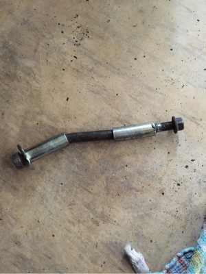

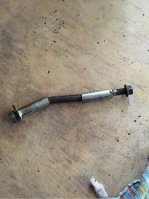

Příspěvekod Robo96 » 10 led 2017, 12:03
mal som podobny problem, tiez ten srob nechcel von, ale dovod bol takyto :lol: :lol:
