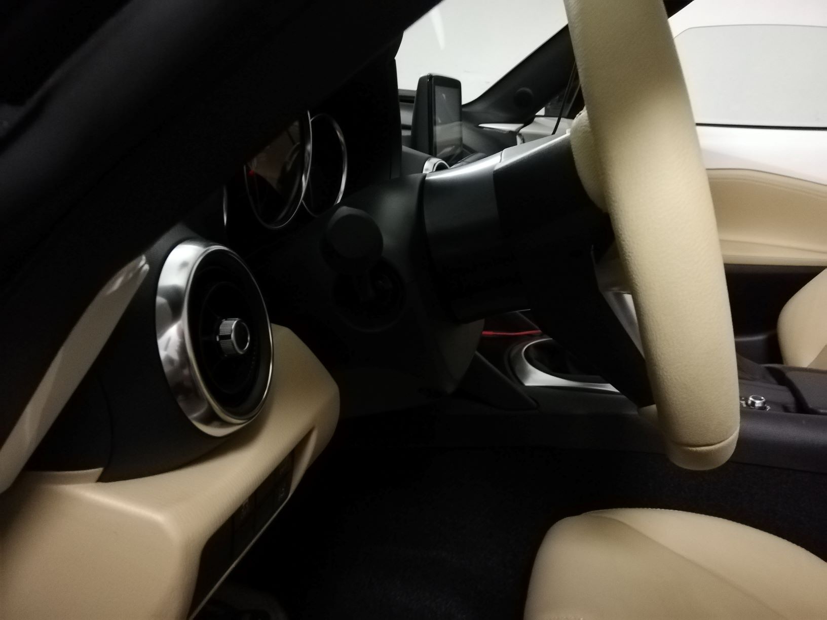

XP3 píše:Zdravím,
má někdo praktickou zkušenost s prodloužením sloupku řízení u MX5 ND 2018.
Rád bych prodloužil sloupek o cca 5 cm se zachováním funkčnosti všech ovladačů na volantu.
Díky za radu, případně návod.
Koukám že mi asi nikdo neporadí a nebo to fakt nejde. Pátrám na fórech ale nic jsem neobjevil.
MX5 G160 SAKURA 2018

Tohle by mělo být řešení pro tebe:
https://supermiata.com/58mm-steering-sp ... a-mx5.aspx

Příspěvekod XP3 » 15 led 2020, 07:37
Díky moc,
na tohle jsem nenarazil.
Je to přesně to co potřebuji.

Příspěvekod XP3 » 30 led 2020, 15:11
XP3 píše:Díky moc,
Je objednáno tak poreferuji až to dorazí.
Případně pak kdo pomůže s montáží? ( aby mi nevystřelil airbag)

Příspěvekod Robo96 » 31 led 2020, 09:53
pri takejto montazi by si mal odpojit bateriu prave aby sa ti nieco nahodou nevyskratovalo pri manipulacii. a pred montazou si riadne nastav volant do rovnej polohy aby si to potom nemusel po zlozeni znova rozoberat a posuvat o jeden zub :)

Příspěvekod XP3 » 08 bře 2020, 17:53
XP3 píše:
XP3 píše:Díky moc,
Tak je namontováno a spokojenost

Příspěvekod XP3 » 09 bře 2020, 07:16
gangal píše:Tak to jsem rád , že jsem pomohl. ;)
Jj díky je to úplně jiné svezení :D
