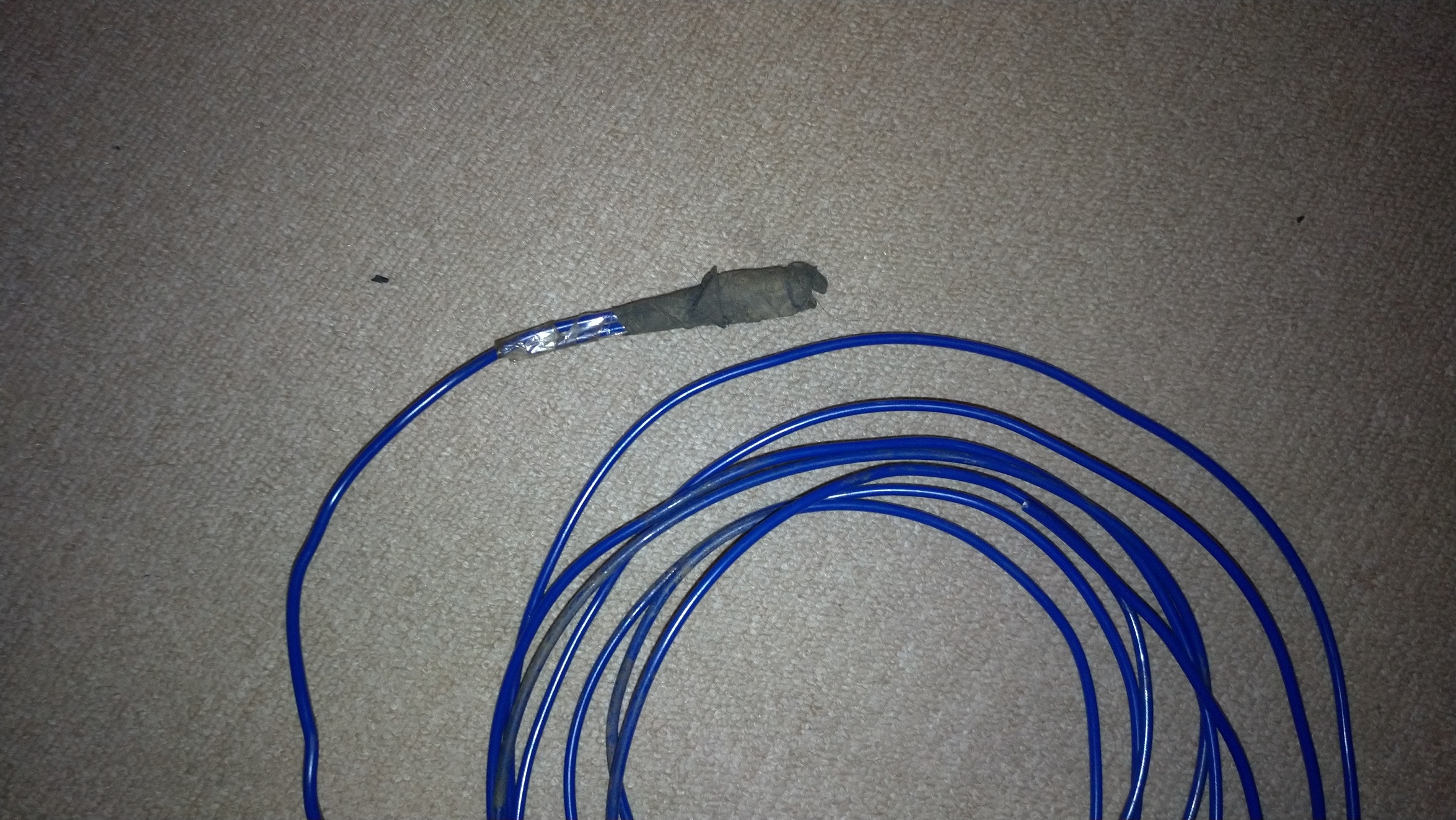

Našel jsem na půdě kus drátu, obmotal jsem jeden konec kobercovou lepenkou, aby to bylo hezky měkký a hotovo. :)

Příspěvekod Koubelec » 30 kvě 2020, 18:26
Nepoužívej, prosím tě, žádný drát, potřebuješ tu "štětku", jak už tu zaznělo. Já mám tuto za necelých 60 korun a je fakt ideální - varianta 90 cm

Příspěvekod OndraK123 » 31 kvě 2020, 15:09
To je v podstatě taky drát, ale se štětinkama na konci, ideální to ale asi bude.
