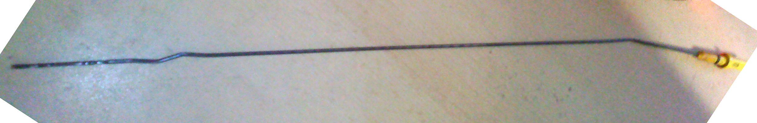

Nechci kvůli takové blbosti zakládat nove téma tak to vecpu sem. Má být měrka na olej tak stupidně pozohýbaná? Nahoře a pak dole esíčko? Uplně blbě se s tím dělá, z 80% mám olej na jedné straně měrky jinak než na druhé. Prostě vytáhnu pro kontrolu a na jedné straně je olej 2mm pod horní čárkou (max) a na druhé straně 3mm nad ní a když mi motor papká olej a tedy často kontroluju tak musím nekolikrát vytahovat měrku a průměrovat abych měl jistotu :-))

Nahore by mela byt myslim rovna, ale jinak je to tak snad od vyroby, ale problem jsem s tim mel vzdycky stejny. Ted uz mam merku z jine mazdy (upravenou na stejnou delku) a uz to ukazuje stejne na obou stranach 8-)

Tiez s tym mam problem:-) mne sa este stava to ze ked vytiahnem mierku tak ju mam zasranu od oleja aj nad tym meranym pasmom, rozmazne sa ten olej po mierke a tazko sa odhaduje hladina oleja, musim ju poutierat a na viac krat skusit odmerat hladinu... hruza... Nieje na to nejaky zlepsovak? mierka z konkretneho tyou auta ktora je pouzitelna pre nase motory?

Tak koukám že nejsem sám koho to se** a dělá mu to :D Funkční náhrada z jiného modelu by byla fajn :)

Ja to mel z jine Mazdy s BP motorem (je to vyrazene na tom uchytu), ale bylo to o neco delsi, takze to bylo treba stejne upravovat...
