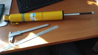

Oměření rozměrů tlumičů Bilstein
Re: Oměření rozměrů tlumičů Bilstein

vhml píše:Tak vám všem děkuji za změření :lol:

vhml už má rozmery v správe ;)
