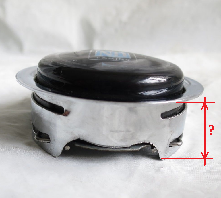

Ako tak pozeram na to ako ten klakson vyzera, tak to tam asi len zatlacis a ten pokruteny drat co je zospodu (vid foto) tam asi kladie nejaky odpor voci stenam naboja volantu a nejak sa tam zasprajcuje. Aspon si myslim, no... ;) :D
A ak mas taky isty klakson ako je na tom obrazku, mozes mi za odmenu odmerat aky je hlboky? Respektive kolko mm ma ta cast co ma zaliezt do volantu? Diiiik...
Toto myslim...

Re: NA volant (rozmer, odsadenie...)
Příspěvekod Robo96 » 16 úno 2018, 18:34
kovove telo toho classic tlacitka je 20mm, plastove nardi tlacitka su mensie, tie maju 10mm na hlbku
tlacitka su tam len nasunute drzia ako pises na tom drote, da sa na ne dat este ramcek, ktory ich prisrobuje napevno ak niekomu vypadava, robia sa v roznych tvaroch a finishoch
Příspěvekod AndrewG » 16 úno 2018, 23:47
ma na hlbku cca 17mm :)
to tlacitko same o sebe tam teda nedrzi ani omylom :-D
Příspěvekod Renee » 17 úno 2018, 20:58
Já k volantu dostal ještě takovej plechovej kroužek, kterej by teoreticky mohl sloužit k upevnění klaksonu v samotném volantu, ale nijak jsem to nezkoumal, jelikož mně to tlačítko drží právě v redukčním mezikusu, je tam prostě jen nasunuté a ten naohýbaný drát funguje jako pružina a drží jej na místě tak akorát aby se nehnul za jízdy ale aby se s ním dalo rukou otáčet a dal se vyndat bez použití velké síly.
