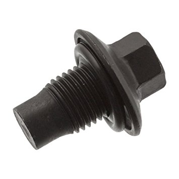

Pokiaľ meníte olej v NA/NB, tak mám možno taký tuning.
Skrutka s objednávacím číslom Febi 21096 (alebo hocijaká alternatíva) je super skrutka na uzavretie olejovej vane. Je magnetická a má gumené tesnenie. Cena je akože 1€ a dobre sa s ňou pracuje, netreba ju nijak silno utiahnuť a tesní ako šíp :)
