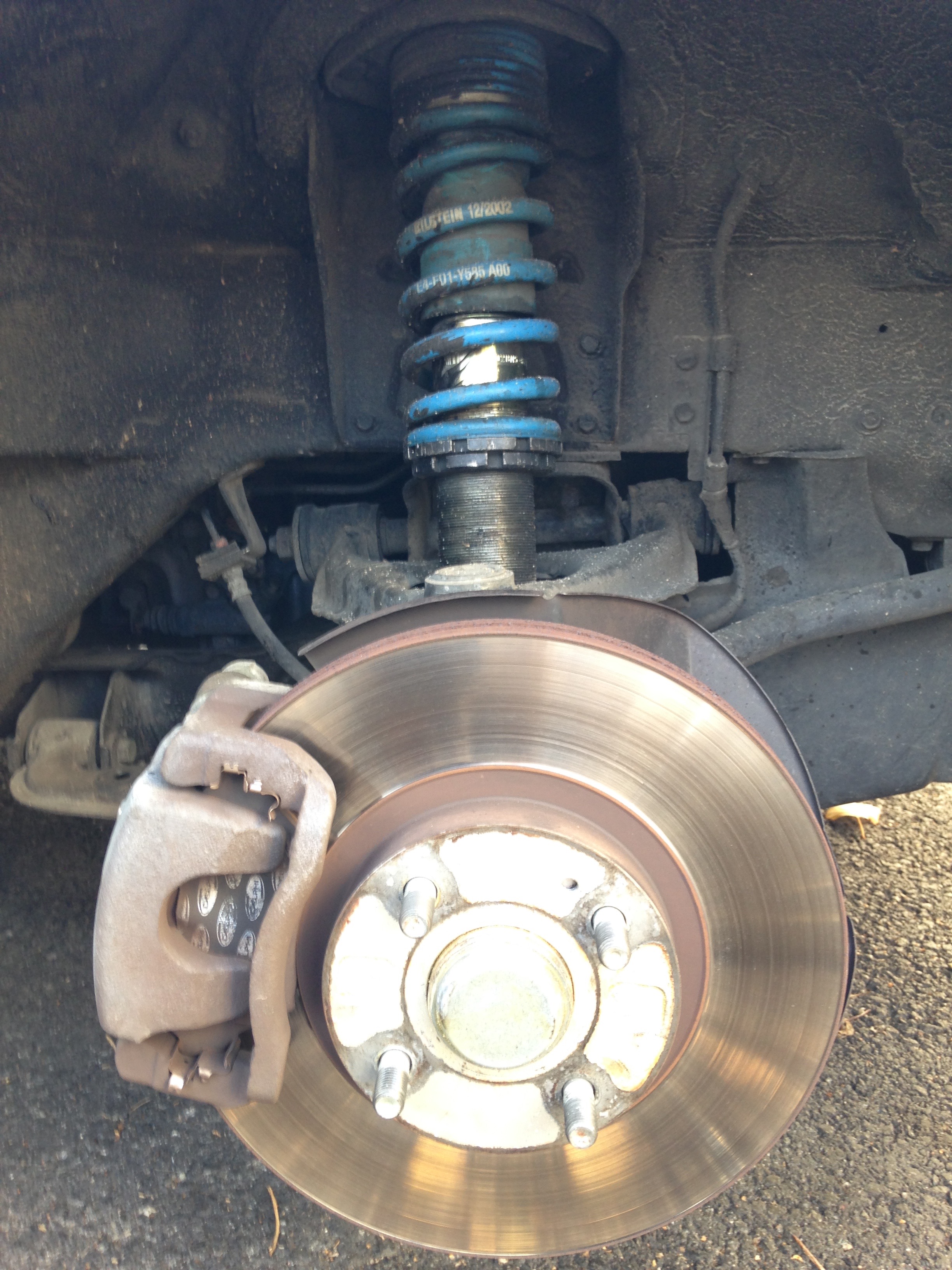

Příspěvekod voitech » 18 čer 2016, 11:53
Ahoj, jdu s prosbou, jestli by mi náhodou někdo neuměl doporučit jaké destičky koupit na NBFL na normální neokruhové ježdění. Za jakýkoli info budu moc rád.
voitech
Příspěvky: 149
Re: Brzdy -jaké destičky,jaké kotouče-zkušenosti
Příspěvekod Winie » 20 čer 2016, 15:12
Textar, ATE, Brembo, Ferodo
Příspěvekod Andre_fux » 20 čer 2016, 17:03
EBC greeny ;) brzdí dost slušně, dlouhá životnost. Jen teda práší, ale následky toho se dají slušně eliminovat ;)
Příspěvekod voitech » 20 čer 2016, 17:54
Díky moc za odpovědi :) Zrovna jsem narazil na profláklém AutoKelly na tyto Feroda http://goo.gl/uqE4zt a teď spíš řeším, jak zjistím, jestli mi na auto sednou, když mám NBFL 2001. Jediný co mě napadá je, že sem můžu ještě dát fotku a třeba to někdo pozná :)
voitech
Příspěvky: 149
Příspěvekod AndrewG » 20 čer 2016, 18:00
zmeraj si kotuč. ak maš big brake tzn. 270mm kotuč tak su pre teba
Příspěvekod TeeJay » 20 čer 2016, 18:01
Tyhle desky jsou na velký brzdy, co má Sportivka. Jestli máš vepředu 270mm kotouče, tak ti tam půjdou (to samý ATE, jsou dělaný jen na velký brzdy, poznáš podle výšky destičky (58,4 mm +- 1 mm)).
Sám mám ATE vepředu i vzadu včetně kotoučů a nestěžuju si, nepráší, brzdí, na druhou stranu nezávodím...
