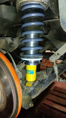

TeeJayi díky za osvětu, hned je mi z toho veseleji :) O víkendu jsem si dal výlet na obrubník a nezvládl to pravej přední tlumič (16 let starej Bilstein B16, na kterým je 110k km). Takže tohle vlákno je pro mě takovej polozázrak. V současnosti se totiž vůbec samotnej B16 tlumič sehnat nedá, sada stojí 45k a všechno ostatní by byl downgrade, do kterýho se mi moc nechce. S tímhle bych byl zachráněnej, takže všechna čest tvůrci a budu doufat, že se podaří výrobu zrealizovat co nejrychleji ;)

Buteo: bude to pro OEM/aftermarket pružiny. Zakončení řešit nebudu. Bude prostě závit proti ploše, stejně blbě jako je to v horním uložení :-) Bude tam klasická KM matice + můžu dodat hák. Koupit hák stojí pár stovek, popř se to může nechat vypálit z obyčejnýho plechu, když tam nejsou žádný momenty. Ono je to snažší, než mít šestihran a k tomu obrovskej klíč.
AndrewG: asi právě kvůli potencionální kolizi s polosou budu řešit jen jednu matici + červíky, protože se bude počítat každej milimetr :-) Pružiny které mám nachystané jsou dost dlouhé.
Voitech: tohle tě asi úplně nezachrání, pokud ti umřel i tlumič ne?
P.S.: Hlavně už by ten tlumič konečně mohl někdo změřit :-)

vhml: Zachrání mi to nějakou korunku, protože budu moci nechat stávající pružiny z B16ky a jen vyměním dva přední tlumiče za B8 + Tvoje udělátko a tím si krásně doladím výšku podle potřeby :-)

Zatím jsem ten tlumič pořádně neprozkoumal. Jediný co vím, tak že auto je po výskoku na obrubník asi v 40kmh na jedný straně cca o 2-3 cm níž, ale celý zavěšení je v pohodě a nikde nic není ohlý. Z toho jsem dovodil, že to bude tlumič. (Taky mi to poslední dobou lehce bouchalo, ale přesně nevím, jestli to bylo i díky tlumiči nebo jen díky výfuku, kterej mi tam v jednom místě dost mlátí po přechodu na Cobaltí dual koncovku).
