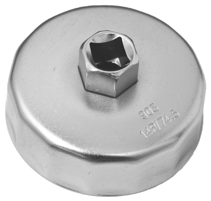

já mám ještě takový nasazovací na filtr s imbusem nebo maticí - kupodivu je na Harleye a pasuje na filtr od NC :D - viz obrázek (to není přesně on, jen pro představu. ale můžu vyfotit ten můj konkrétní)
nicméně se mi nepovedlo dostat mezi něj a plech co byl dole pod filtrem golu. Asi plochým klíčem by to šlo, mi teď došlo ....
prostě přímo v ose toho filtru, pod ním něco zavazelo, jestli si dobře pamatuju. Obecně tam byl hrozný přístup a taky musím koupit nájezdy, na těch trojnožkách je to na hovno :)
